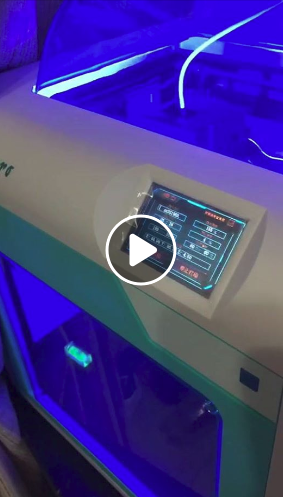

Aki egy nagy méretű olcsó nyomtatót szeretne venni, annak itt van ez.
A nyomtatási mérete 720x350x400mm az ára meg 719$ .
Ez egy lineáris sínes nyomtatóhoz képest nem is sok.
Nem szép de legalább nagy. -

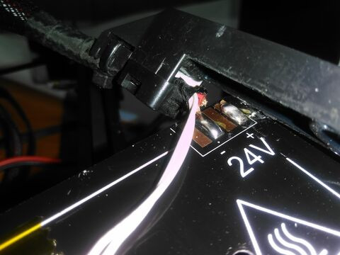

Lehet nem olyan gyakori hiba!?
Itt irtam rola. -
DrojDtroll
Annó rengeteg videót és cikket néztem, hogy "best upgrades for tevo tarantula, must have upgrades" és hasonlók. Természetesen arról hogy nyomtassak valamit ami tartja a csatlakozót vagy csináljak bármit is a csatlakozóval nem volt szó.
DrojDtroll
Thermal runaway protetction-nek nem kellene közbelépnie?
Vagy alapból nincs benne az ender fw-jében?

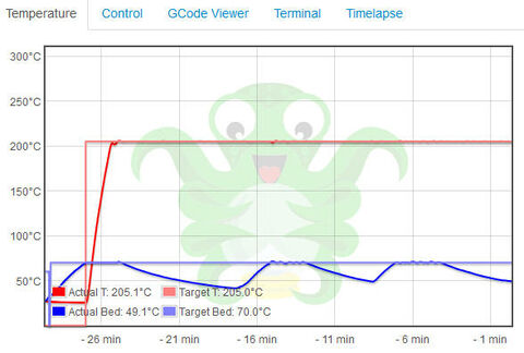

Próbáljatok ki 2 dolgot, nekem bevált, azóta nuku probléma.
1. Átmelegedés. Egyenetlenül fűti fel az asztalt a fűtőszál, így az egyik oldalon megvan a hőfok, másikon nincs.
A tárgy alatt meg ki tudja pont mekkora a hőmérséklete az asztalnak + termisztor az alut méri nem az üveget.
Hagyjatok időt míg átmelegszik, ezért a felfűteni kívánt hőfok elérése után 5-6 perccel indítsátok csak el a nyomtatást.
PLA-nál pl első réteg 68-70°C, 3-4. rétegtől 63-65°C
2. Környezeti hőfokok. Hőingadozás hatására amikor huzatban nyomtatsz, vagy pl egy hideg fal van a nyomtató mellett könnyen elválik a tárgy, ha ez a probléma könnyen leellenőrizheted, csak fogj egy nagyobb karondobozt és borítsd rá a nyomtatóra @ burkold körbe egy nyomtatás erejéig, ha tökéletes lesz akkor ez volt a problémád és gondolkodhatsz a végleges burkolat megvalósításán.
