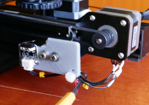

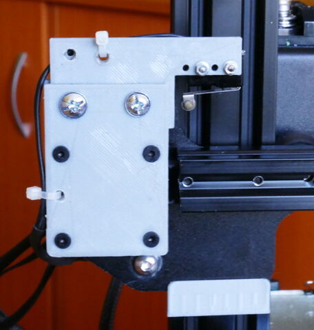

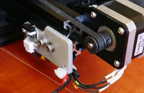

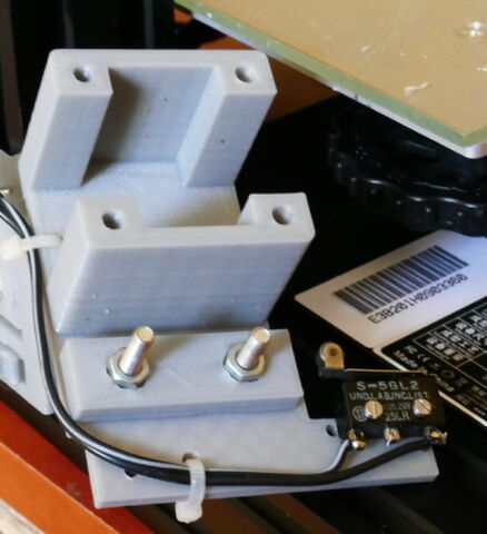

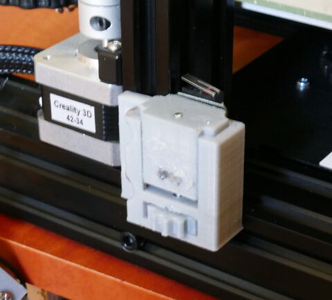

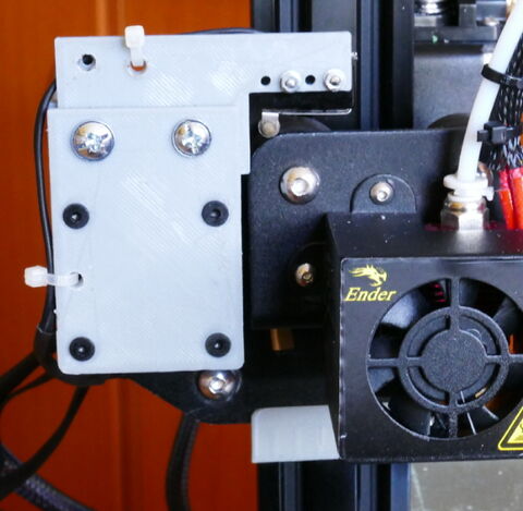

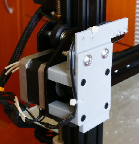

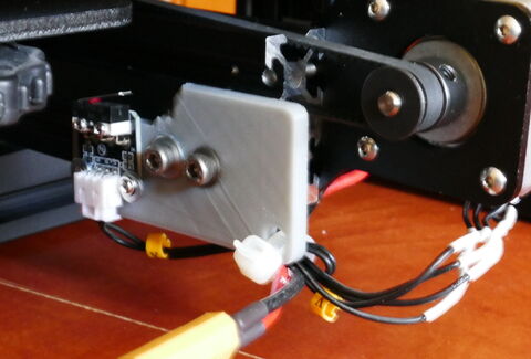

Ender 3 tapasztalat.
Mindhárom végállás kapcsoló úgy van elhelyezve, hogy egyúttal ütköző is.
Nem tesz jót a gépváznak sem a radikális ütközés.
40 éves karbantartói tapasztaltból ÁLLÍTOM, hogy a végállás kacsoló az NEM MECHANIKI ÜTKÖZŐ!!
A függőleges végállással nincsen gond, mert az olyan lassan fut be az alsó állásba, hogy nem koppan.
De a https://accounts.thingiverse.com -on találtam egy nagyon ötletes függőleges irányba finoman állítható végállás tartót, és azt is megépítettem.
A vízszintes fejmozgás a home all-nál a bal pozíció végén nagyot koppant a fej.
Ide megterveztem az idomot, amit kinyomtatva és képen látható mini görgős végállás kacsolóval fel lehet szerelni.
Az asztal hátsó végállás-nál az eredeti végállást lehet átszerelni az általam tervezett lapocskára.

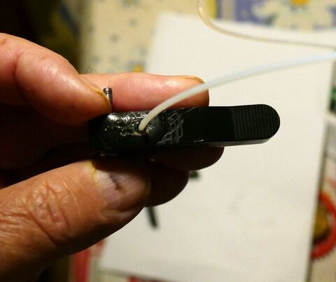

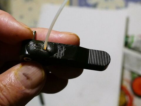

MÁS.

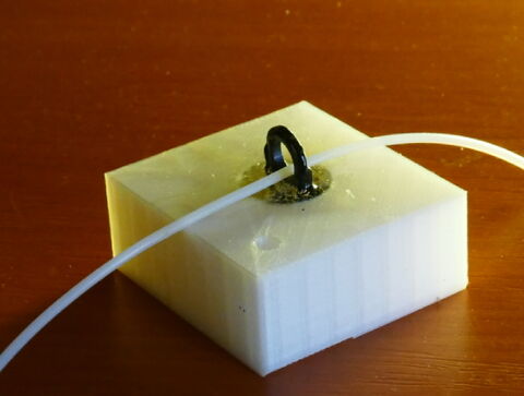

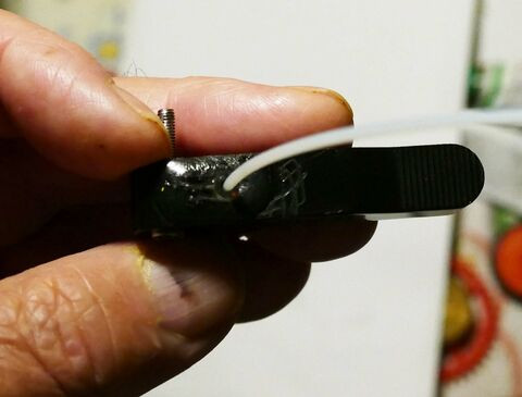

A filament bevezető lyuka ki szoktak kopni.
Horgászboltban lehet vásárolni különböző méretű porcelán gyűrűket fém tartóba applikálva.
A fém tartókat lecsipkedtem de 10 mm csápokat meghagytam, hogy az UVERAPID 5 ragasztó jól befussa.
A 2mm belső átmérőjű gyűrűt a bevezető nyílásra ragasztottam. Előtte a jól megkarcoltam a műanyagot a lyukat pedig átgyúrt kenyér galacsinnal töltöttem fel a ragasztás idejére. A porcelán fekete, meg minden csillog de azért remélem jól látni.
Mindenféle filament pálya vezetőket lehet https://accounts.thingiverse.com -on találni, de Én egy 10 mm belső átmérőjű porcelán damil vezetőt ragasztottam be az általam tervezett egyszerű talpba. Az véleményem, hogy porcelánba jobban csúszik és nem koptatja ki a filament. A porcelán damil vezető gyűrűk 300 Ft/ db áron szoktak lenni a peca boltokban.
Sajnos az stl filéket nem engedi a rendszer feltölteni, csak képeket. -

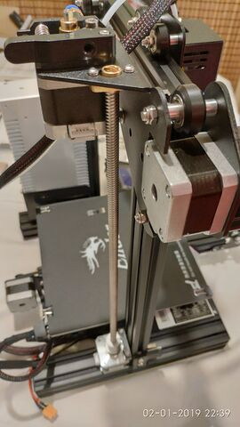

Ezzel a Z tengelyemelés design-nal több gond is van:
1. Az orsó állása nem biztos, hogy merőleges a tengelyre. Ha már az az elem ferde (nem párhuzamos a legalsó láb elemre), amelyikbe belecsavarod az orsót, az eléggé gáz. Próbáld meg az orsó két csavarját kilazítani, az segíthet, és a kuplung oldalán is lazíts. Illetve, ahogy tanácsolták az alsó motor helyzetével kell játszani.
2. A motor tartja a menetes tengelyt, és ezáltal a teljes X tengelyt, és ennek súlya nyomja folyamatosan a kuplungot. Ha kézzel ráterhelsz az X tengelyre, akkor láthatod, hogy összemegy a kuplung, aminek nem ez lenne a feladata, hogy terhet viseljen. Ez a nyomás egészen a motorig megy, annak a tengelyét is lefelé ható erők érik, és hát nem erre lett tervezve.Fentiekkel sokat szívtam a mintául vett Vulcanus Max CoreXY design-nál is, és ott sokszorosan jöttek elő a problémák. Ott két ilyen tengely volt, két motor, és legalább 10-szer ekkora súlyt kellett cipelni Z irányban. Úgy kell megcsinálni, hogy az orsós tengelyt ne a motor tartsa, az csak forgassa. Meg hát a párhuzamosságot, merőlesességet kell jól belőni. Nálam volt olyan, hogy fent jó volt, leengedni még le tudtam a tálcát, de felfelé már nem volt elég ereje a motornak, mert szorult a lenti pozíciónál.
Ezekből meríthetsz ötletet a két problémára:
1. [link] [link]
2. [link] [link] [link] [link] [link], de alapvetően a motort felülre kellene helyezni fejjel lefelé.Az én megoldásom a 2-es problémára ez lett: a két motor helyett egy, így nem süllyed ellentétesen a két oldal, amikor kikapcsol a motor, illetve a tengelyeket se a motor tartja.

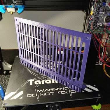

Egyébként meg ha nem tud a slicer olyan supportot amit szeretnél, akkor simán be lehet modellezni manuálisan.
Ezt hogy érted. Vagyis hogy kell csinálni?
Lehet hogy nem jól értem, de miért nem fekteted le a hátuljára, akkor csak a 45 fokos letörés alá kéne support, vagy még oda sem.
Kiváncsi voltam, hogy mit tud vele így kezdeni.
Meglepően szép lett. (Mármint a minőség 4max-hoz hozzá adott pink anyagból.Számomra teljes meglepetést hozott, hogy a hosszú visszintest meg tudta csinálni korrektül.
Ha normális fény lesz, akkor megpróbálok fotót feltenni. -
azbest
egpu ház nyomtatásánál meg a support nélküli modelt el kellett forganom, fordítanom, supportot adni, hogy elférjen a 20as asztalon
Azt hiszem mégis a félbevágás és ragasztás lesz a legjobb megoldás, esetleg lapra fektetve még abs-ből is sikerülhet. Azért csak nem ideális pla-ból 20 centi magas kerítést nyomtatni

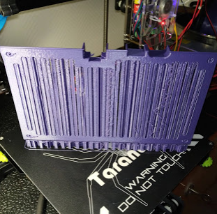

Ki fogom vágni ezt a szemét Tevo Flash-t, ma megint kevés időm lett volna bütykölni, végre kaptam egy pneumatikus csatit, kicseréltem a gyárit amiből kitörtek a fogak és mozgott a PTFE cső.
Ötletem sincs már merre induljak el...
Még mindig ilyen vállalhatatlan minőségben nyomtat...
(ha megvakuzom nem látszik a hiba, így viszont nem tudok normálisan ráfókuszolni...)
A Jerk és Acc értékek is már 4-5-re illetve 400-500-ra le vannak véve, de még mindig van "ghosting" is.. -

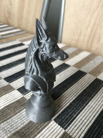

Előre szólok: tudom, hogy a felhasználóban van a hiba.
Egy egyszerű tárgyat nyomtattam. [Ezt.]
Curaval szeleteltem.
A nyomtatás minőségével ahol rétegenként nyomtat meg vagyok elégedve.
Viszont, maikor a levegőbe kezd nyomtatni, ott a gravitáció győz!A leg szembetűnőbb, hogy a két db lyuk alját nincs ami tartsa. (ott tényleg a levegőbe nyomtat support nélkül).
A hosszú egyenes vízszintes szakasz a tetején, (ami szintén a levegőbe van) meglepő módon szépen megállt, igaz az alja (mármint a levegőben lévő rész alsó rétege) kicsit hullámos.

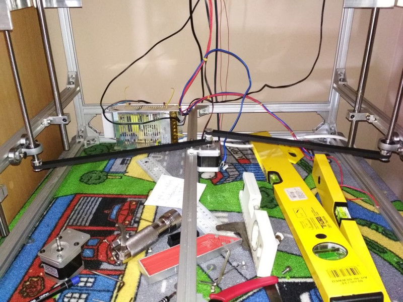

Érdekes megoldása van az Y tengely mozgatásra, mert cipeli az X tengely motorját.
Nem értem, miért nem CoreXY módon oldották meg, ott fixen rögzített helyen lett volna mindkét motor.
Pl.: 1. [link] 2. [link]Nekem ez utóbbi van, csak az Z tengelyt "kissé" átalakítottam, így maradt 2x50 és 2x46cm fölös 2020-as profilom, amiből most Tevo Tarantula szerű nyomtatót tervezek építeni.

Tegnap késő este végre elkezdtem összerakni az Ender 3-at
Hálistennek pont karácsony előtt megjött, úgyhogy jó kari ajándék volt!
Hát, azért összeszerelés közben elmondtam pár k..va an...kat
Néhol alig lehet hozzáférni a csavarhoz, meg pl. amikor a Z tengely végkapcsolót teszem fel, a leírás szerint az aljának kb. 32mm-re kell lennie az alsó szelvény aljától (tehát az egész nyomtató aljától). Viszont az kivitelezhetetlen, mivel van egy kis műanyag kiálló pöcök (mint egy pozícionáló) a végállás kapcsoló alján. Szóval a valós érték az inkább 40 felé van. De néztem összeszerelési videót, és ott is meggyűlt ezzel a baja az embernek. Mindegy, remélem jó lesz így is. Remélem ma sikerül befejeznem. -
