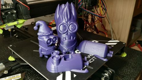

húh ezt a nyomtatást tényleg ki kell tapasztani. Most, hogy elkeztem trükkösebb dolgokat nyomtatni, meg próbálgatni beállításokat, amelyekt szebbé tehetik az eredményt, hát kapásból pont ellentétes hatást ért el némelyikPéldául,
- bekapcsoltam alapbeállításokkal, hogy dinamikus rétegvastagságot használjon a cura... nos, alapból olyan vékony rétegeket is akar, amit nem tud nyomtatni a gép, mert gyakorlatilag nem tol anyagot.
- a rétegváltás randomizáció... gondoltam, hogy akkor majd nem lesz egy helyen függőleges bumszli íveknél. Naja, most pöttyös. A a kis dropletek jelzik, hogy hol váltott. És az alapbeállítás: sharpest corner ezt szögletes dolgoknál szépen elfedte korábban. Szóval ez így nem jó, retractionnal is varázsolni kell, hogy ne legyen droplet olyankor.
- sebesség, most már láttom, hogy különböző részeket különböző sebességel optimalizál a cura. És értem, hogy a bowdenhez túl sok a 80as tempó, a support és infill azért lyukacsos. Bár ez nem látható, szóval amíg nem kell masszív dolgot nyomtatni, addig nem gáz.
- pla hőmérséklet... a kapszulatartó nyomtatása után kiderült, hogy túl vastag szálat húz a gép (100-ról 95-re kalibrálás után most már), ezért nem illettek össze az alkatrészek. De Erős informatikusként becsavartam. A csavarás elég volt, hogy attól annyira felmelegedjen és megolvadjon a pla, hogy össze lehessen rakni.
- kábelrendezés is vicces. A magas tesztnél a gép letépte endstopját és le akarta darálni magát. Ideiglenes kikötések, míg jobb kábelrendezés nincs. Az lcd tartó meg tök szupi, csak beleakad a filamentes cső és a kábelek
- múltkor megvol a nyomtatás hőmérséklet varázslás is, anyagcserekorSzóval, tényleg minnél többet nyomtatok, annál inkább megértem, mi mire hat és milyen mellékhatásokat okoz

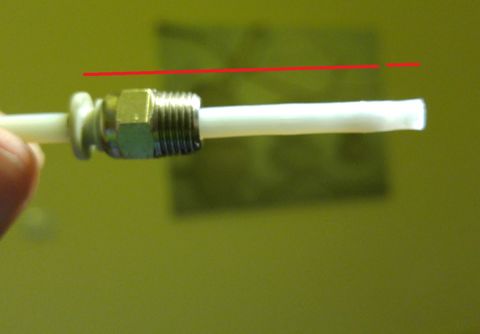

Új szexi fotó, íme a bűnös. előre ne, de hátrafele tudtam húzni a csavart a rögzítő benyomásával.
A hajszárítós dolog nem működik, egy ötlet hangzott el, esetleg vágjak le belőle és próbáljam úgy.

mi lenne ha elvágnád a fehér csövet a beragadt cucc felett?
már rövid lenne? -

Ilyen szerencsétlen helyzetben ragadt bele. Megnéztem hajlításkor halottam a ropp ropp ot, ergo tényleg ott van az anyag, de pici különálló darabka is megmaradt.
Az működhet, hogy felmelegítem 200C re a hotendet, belenyomom amíg tudom és a meleg és a gravitáció hátha elintézi?
Ui látom ezt a ,,bilincset" de mindegy, hogy benyomom, ha ki van húzva, csúszik a kábel és se le, se fel nem mozdul (hacsak nem az elakadt anyag miatt).

Sentinel80 #11663 üzenetére
jobb ha lefotózod

Nem, én a hotendből való kihúzásra gondoltam. , Ott kicsavartam a csavart és ott jött ki.
Ergo, esetleg vegyem le a szorító lenyomásával a csavarókát is és úgy próbáljam meg.
Amit leírtál és annak, hogy visszarakjam az szab gátat, hogy az anyag konkrétan a cső szájánál van és a csavarig tart, nem tudom lenyomni - visszarakni egyenlőre.
Sentinel80
Update: annak esetleg aki kezdő és hasonlóan jár: a fejet le lehet csavarmi a bordás részről és látható, ha elakadt benne valami. Az én esetemben, láthatóan okés, a fejen is átlátok, az se zárodott el.
A gond ami miatt nem megy vissza nekem a teflon cső a hotend be- , az az, hogy a a csavar és a cső eleje között elakadt egy pici darab PLA félig oldva. Ha ezt sikerül kiszednem, akkor újra életre kell a szörny.

A teflon csövet próbálod kihúzni? Az a szorító rész olyan szokott lenni, hogy be kell nyomni, hogy elengedje a csövet. Ha húzod, akkor még jobban kapaszkodik hozzá. Nem csavarni kell. Vagy úgy érted, hogy a hűtőblokkból csavaroztad ki a cső szorítót?
A benn maradt anyagnál meg a blokkot ha melegíted ugyanúgy, hogy egyébként üzemben is történik, akkor megolvad az anyag és még lehet a gravitáció is behúzza. De ha nem akkor esetleg egy másik szálat lehet próbálni utána nyomni. Ha meg leér az új szál, azzal meg lehet próbálni kihúzni is. A filament cserénél is be kell kapcsolni a hotend fűtést, hogy ki tudja húzni, sőt, mintha a firmware nem is engedne extruder manuális tekergetést addig míg hideg a fej.
(#11662) Sentinel80
ja hogy már összerakni nem megy, akkor legrosszabb esetben ha kicsavarod a fejet és a csőszorítót, akkor át kellene látnod rajta, nem?Mondjuk azt nem tudom, hogy a blokkot és a hűtőbordát összecsavarva, patronnak felfűtve kiolvad-e a hűtőbe ragadt anyag, hogy kipiszkáld valamivel. Persze semmi műanyag alkatrész ne legyen rászerelve.

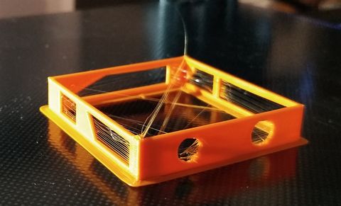

jál gondolom, hogy curában alapból nem teljesen okos az infill generálás? Úgy értem, hogy bonyolultabb figuráknál, ahol infillre kerülne új felszín, ott nem csinál plus supportot, hogy ne a levegőben kezdje azt a réteget az infill mintázata között. Plusz a support is csak függőleges, sok esetben simán egy híd vagy döntött támasz is bőven elegendő lenne a magas support/infill falak helyett.
Vagy esetleg valami rejtett opcióban kéne keressem? Esetleg, más okosabb support / infill generáló slicert kéne néznem?
Bár ahogy nézem, van hogy a 0 infill is jó lenne, ha supportot belülre is tenne.
