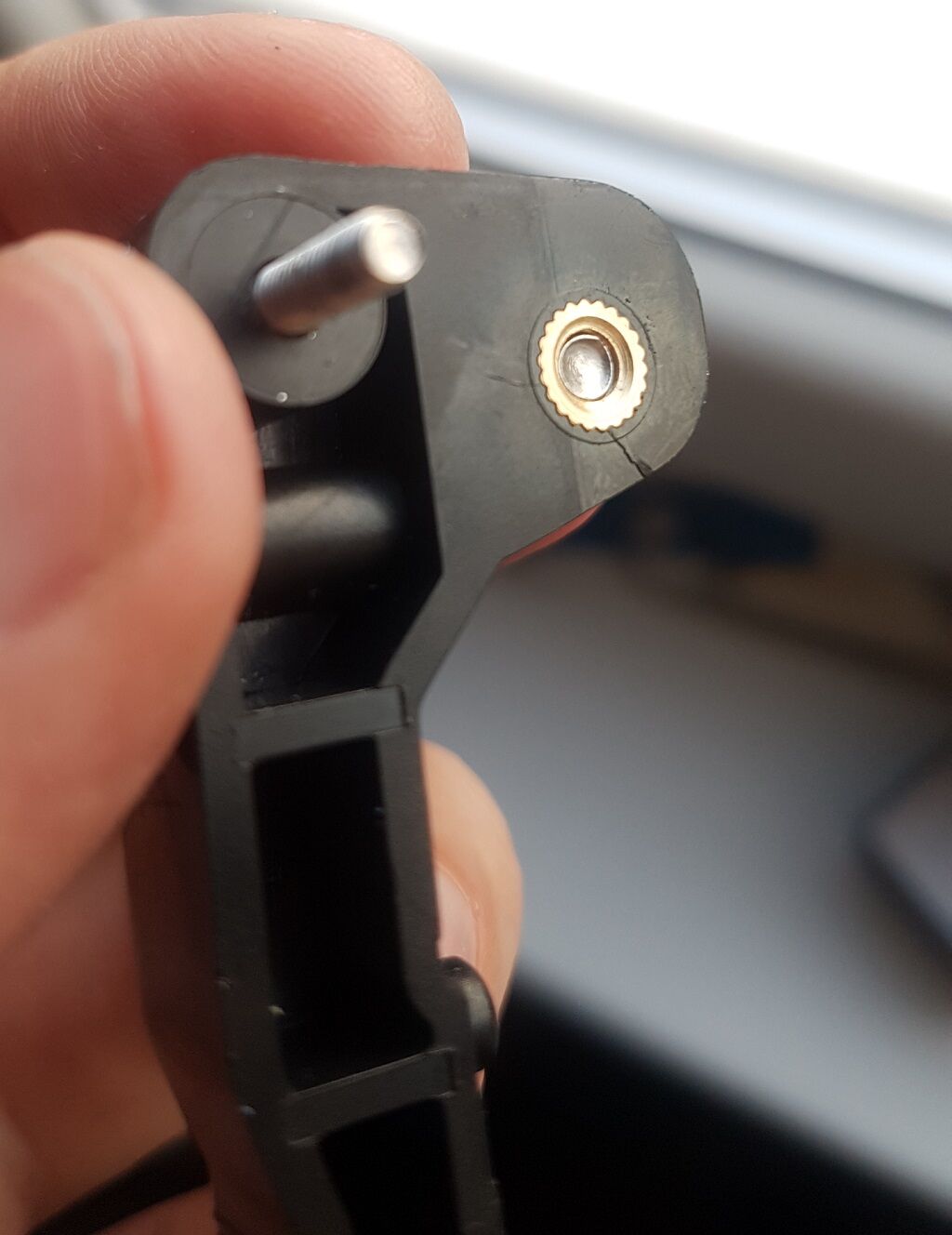

Jah ezt elfelejtettem megjegyezni: Próbáltam én minden csavart lazítani-szorítani. Persze extrudálás közben is. De nekiesek még egyszer hátha én rontottam el de nem hiszem.
Extruder görgő csavarja: Ahogy nézem ennek viszonylag feszesnek, jól meghúzottnak kell lennie. 1 alátét van ezen tehát így néz ki: csavar feje -> alátét -> extruder motorral szembeni görgő (ami láthatóan akad). Próbáltam babrálni nyomtatás közben nem sok változás van.
Extruder kar csavarja: Ezt mikor felszereltem tökig behúztam. Tudom, hogy úgy nem jó de onnan kezdtem el lazítani és vizsgálni a rugó feszességét. Van egy pont ahol a csavar feje ugyan nem látszik ki a karból nagyon de változik a kar állása, a rugó kifejti nyomó erejét. Engedtem rajta talán egy vagy két fordulatot az után, hogy úgy látszik nem változik a rugó erőssége illetve a rugó nem tolja tovább a kart a csavar lazításának hatására. Szerintem erről a pontról írt Reggie de ez olyan pont ahol a csavar feje még mindig nem látszik ki annyira az extruder karból, hogy kézzel lehetne tekerni. Most nyomok még egy próbát és tovább lazítok rajta de szerintem az sem lehet jó ha túl laza.
Szerintem máshol lesz gond csak azt nem tudom hogy hol.Jah és igen: próbáltam a kinyomtatott filament vezető segítségével és annak leszerelésével is. A filament vezetőt többször is megvizsgáltam az nem okoz feszítést nem szorul. Nincs köze a problémához tehát azt is kizárhatjuk.
Dyingsoul
Videót készítettem róla mert ez már kabaré.
Szóval elkészült az új nem törött kar az extruderhez. Feltettem és kipróbáltam filament vezetővel és nélküle is. Többször is lefuttattam az extruder kalibrálást illetve kértem a nyomtatót hogy nyomjkon ki 10 cm-et többször is. Mindig más a végeredmény. A videóban az első jelölés egy korábbi 10 cm-es szakasz vége. 0:58-nál látható a mostani teszt 10cm-es jelölése. De teljesen random, hogy mikor mennyit húz be. Van amikor 1-2 cm híja van és van, hogy több is. E-steps most E140-re van állítva nekem 91-ről ami a gyári érték... Előző kalibráció esetén mikor még jó volt akkor E104-re volt állítva és akkor is jól működött.
Azóta volt factory reset is (init eprom).
A nozzle természetesen a levegőben van, bedhez nem ér.
Most szedtem szét, hogy megnézzem a dugulást is, hátha van. Nincs. Ennek ellenére elkészítettem a hotend fixet amit CHEP is használ: kis tefloncső le dugig, rá egy PLA alátét és rá a gyári rögzítő + teflon cső.
Szemmel láthatóan a stepper motornak nincs baja. Akkor mivel van most gond? -

Dyingsoul
Reggie0 #16019 üzenetére
Köszi a tippeket, jó lett.
Minden korábbi hiba akkor ide vezethető vissza: a rugó nem feszítette eléggé az extrruder kart, ezért a filamentet nem tolta be csak néha egy keveset és alulextrudálást okozott. A kis alátét segített de végig tartottam mellette az extruder kart, hogy legalább azt nyomja ki de 3 perc alatt kinyomtatta szerencsére.
Reggie0
Dyingsoul #16012 üzenetére
Jo az a gorgos, en is hasonloval hasznalom. A csavart lazitsd meg gondolkodas nelkul egy fel fordulattal, baj nem lesz beole, viszont szorulni tuti nem fog. Amugy lehet erezni, hogy ha kezzel szoritod elengeded a feszitot es kozben lassan csavarod be a csavart, akkor egy ponton tul mar mashogy mozog. Na onnan kell meg visszafele csavarni es jo lesz ugy.

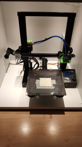

LEDBERG amúgy be tudja világítani rendesen a dobozt? -
TheProb
Mr.Csizmás #16000 üzenetére
Mi számít "rendes" lábnak? Külön kell venni hozzá, ez tény, mert az ajtó pont a keret aljáig ér és szorulna az ajtó. De én ezért vettem a legolcsóbbat, ez csak pont annyira emeli meg, hogy az ajtót lehessen szépen nyitni. De van még hozzá 2 másik fajta, ha valaki magasabb lábat akar. Btw: STUVA-nak sincs lába, nem?
LACK-ra való rárakást gondolom a mélysége miatt írod.Szerintem az az 5 centi nem egy eget rengető diffi. Nálam mondjuk egy LINNMON asztalra megy majd az egész "szerkezet".
