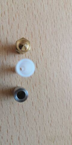

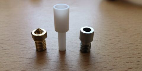

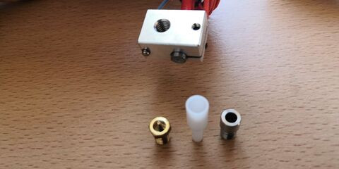

Vettem egy Cyclops extrudert .
Valamikor április környékén tervezem a beszerelését, még úton van a második extruder driver is.Itt kérnék egy kis segítséget:
Szeretnék hozzá venné pluszba 1-2 pót alkatrészt is, de ahol kompletten elő rendeltem erről nem találtam leírást, más storeokban utána nézve se láttam, így szétszedtem darabokban, és az alábbiakat állapítotam meg:
Throat tube biztos így néz ki: 02 verzió
Ahogy látom egy darabot adnak csak 5$-ért, szóval elég drágának tartom....
A Heater block ránézésre ilyesmi, de ebben nem vagyok biztos: [link]
Valaki megerősítene ebben?
A nozzle pedig talán ilyen: [link]
de találtam ilyet is, és talán ez illik hozzá a legjobban, de ez is baromi drága ha csak 1db adnak ennyiért:

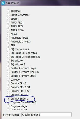

pirosvilamos #14178 üzenetére
Saccco
pirosvilamos #14173 üzenetére
Tegyél fel egy újabb Cura verziót és abból válaszd ki az Ender 3 profilt, akkor nem kell állítanod semmit se.

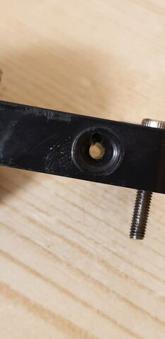

Saccco #14109 üzenetére
Kezd megoldodni a rejtely, igy nez ki a feeder szoritokarja 350 meter utan:
Pedig hasznalok filament guide-t is, hogy ne meredeken erkezzen a feederbe.
Az alap problema az, hogy akad neha a filament es amugy is nagy a slipje, erosen fugg a nyomtatasi sebessegtol is.
Ezen kivul a rogzitocsavar is szeret kicsavarodni es lotyogni, igy csokkentve a szoritoerot. -

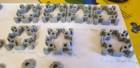

Reggie0
Balrol jobbra fentrol indulva:
1. Kalibralas utani, kalibralt flow-al. 215 fok, 0.3mm reteg, 0.4mm vonal
2. Kalibralas utani, 100% flow-al. 215 fok, 0.3mm reteg, 0.4mm vonal
3. Kalibralas utani, kalibralt flow-al, de infill sebesseg es gyorsulas 100-ra(500-rol) lassitva. 215 fok, 0.3mm reteg, 0.4mm vonal
4. Kalibralatlan geppel, eredeti beallitasokkal. 205 fok, 0.3mm reteg, 0.4mm vonal
5. Kalibarlas utani, kalibralt flow 215 fok, 0.3mm reteg, 0.45mm vonal
6. Kalibralas utani, kalibralt flow, 215 fok, 0.3mm reteg, 0.4mm vonal
7. Kalibralas utani, kalibralt flow, 215 fok, 0.2mm reteg, 0.4mm vonal(#14109) Saccco: Biztos nem nedves, vakuumos volt es egy het alatt elfogyott. Egy vonal vastagsaga neked 0.4mm ha visszamered?
Az az erdekes, hogy terfogatilag mintha nem jonne ki a dolog, mert ahol a feluleten latszodik hezag az infill korul, az vegig hianyzik a teljes Z iranyban.

235 fokig felmentem, az sem segitett, pedig a heat toweren mar 195 fokon szepek a szalak. De probaltam 205 es 215 fokon is.
Igazabol ott kezdodot a problema, hogy bekalibraltam a tengelyeket es az extrudernel a fogyo hosszt, majd utana a szokasos kocka odal nyomtatas es beallitottam a flow-t, hogy a 0.4mm vastagsag az 0.4mm legyen - ehhez 100%-rol 82%-ra kellett levenni - es innentol kezdve jottek elo a problemak, amiket sem a homerseklet allitas, sem az overlap allitas nem oldott meg. Curaban meg nem lehet kulon flow-t megadni az infillre. Felteteleztem, hogy akkor a 0.4mm leptetes nem megy XY-ban, leellenoriztem, de az pontos maradt. Esetleg filamentre tudnek gyanakodni.
Te a vazat mekkora turessel nyomtattad? Ha visszaterek az extruder kalibracio elotti flowra, akkor ismet szep lesz, csak ugy az egymasba illeszkedo alkatreszekkel van szivas, pl. csavar es anya alig tekerheto egymasra.
(#14106) Imy: Gembird PLA szurke szin.
Imy
Reggie0 #14103 üzenetére
Milyen anyag/márka?
0.2 de 0.25 fölé én nem mennék rétegvastagságban. 0.3mm pont a nozzleátmérő 75%, ami a maximálisan ajánlot rétegvastagság. Én most nyomtatok 0.8mm-es nozzle-val, és 0.3 a normál rétegvastagság, varianciának 0.05mm van megadva, azaz 0.25 és 0.35 a vastagság.
Ahogy elöttem mondták lehet hogy kevés a hő. Lehet hűtés sem kell, de ez függ a modelltől is. -
Reggie0
0.4-es nozival milyen minosegunek kene lennie a 0.3-as retegvastagsagu nyomatasnak? Ha nem overextrudalok, akkor helyenkent repedesek vannak az oldalaban a Z tengelyre merolegesen, illetve lathatoan nem tapad tokeletesen az infill a falakhoz.
Szoval a kerdes, hogy jol beallitott geppel ugyan olyan hibamentesnek kene lennie, mint 0.2 retegvastagsaggal, vagy altalanos, hogy rosszabb a minoseg(es itt nem a rajzolat finomsagara gondolok), mert kozelebb van a nozzle merethez?
