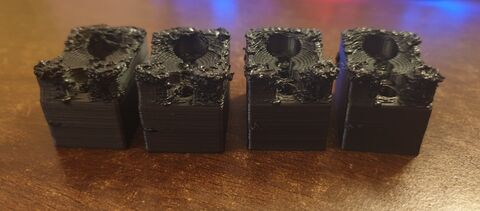

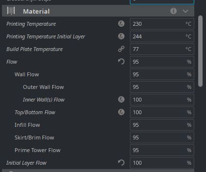

Sziasztok! Új filament (Spectrum PLA PRO) és az új Cura (4.5) WTF eredménye:
Kilátszanak a bordái.
Mitől lehet ez? Alulextrudált lenne? Vagy vmi új beállítás? Még sosem jártam úgy, hogy az infill túllógott volna a falakon.
Továbbá: a fehér PLA-nál sosem vettem ilyet észre, de ennél már többször is, meg van feketedve (égve?) az anyag néhány helyen, pl itt:
210fokra van beállítva, és 30mm/s sebességgel nyomtatok, létezik az, hogy megég az anyag a fejben? Nyomtatás közben 205-210fok közt mozog a hőfok a kijelző szerint. -

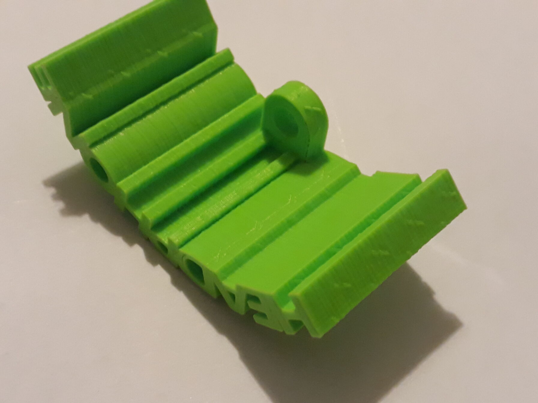

Segítséget szeretnék kérni mert nem boldogulok petg-vel próbálkozom sikertelenül.
PLAval már egészen szépen muzsikál a nyomtatás, de most pár teherbíróbb projecthez.
Ender3Pro Creality üveg asztal,BL touch, dual extruder capricorn PTFE Spectrum PETG filament.
Beszinteztem, bár eddig nem volt bajom a szintezéssel, 235 fokos nozzle emeltem 5 fokonként, 70 asztal, emelem 5 fokonként és Stiftel hidegen bekenve nedves szivaccsal eloszlatva az eddigi próbák.
A nyomtató a spájzban van, huzat nem éri a fan ki van kapcsolva.Gyakorlatilag alig tapad le és vetemedik az asztal felől a tárgy.
Ha nem is dobja le nyomtatás közben csak a szentlélek tartja ott 0 tapadás.
Próbáltam lejjebb engedni a nozzlet a Z axis beállítással ugyan ez a tünet.
50mm/s a nyomtatási sebesség.Kérek szépen segítséget, mert már több a selejt, mint a kész tárgy.

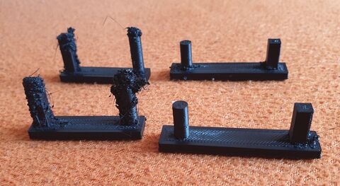

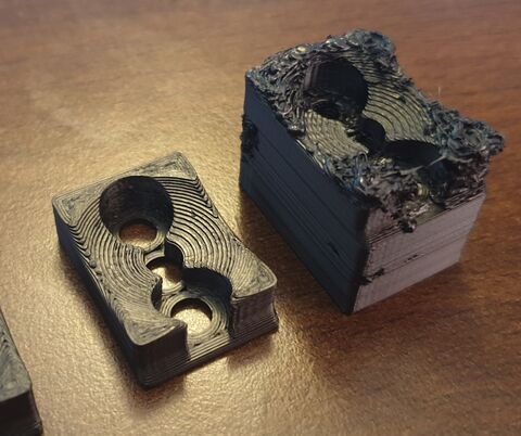

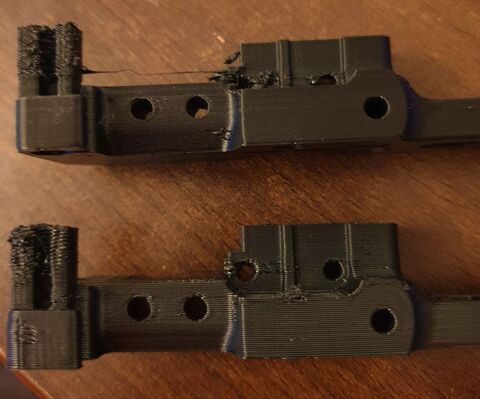

Saccco
Cura, PrusaSlicer és S3D. Mindegyikkel nyomtattam már ezeket.

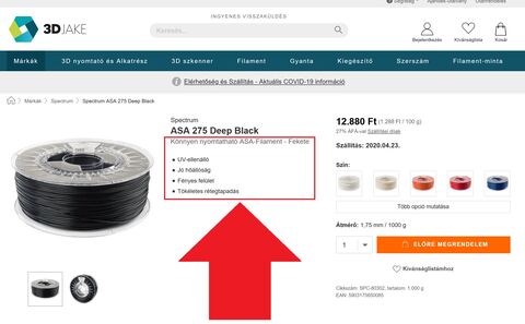

(#22027) Mr.Csizmás:
ABS az előírt anyag, esetleg ASA.
A PETG nem megfelelő. Túl rugalmas a feladatra. A PLA nem elég hőtűrő.
Ha lehetne PETG, akkor csak a kész projektet láttátok volna.
Saccco
Jól látod. Ezek más alkatrészek. 2db a fentiből és ez a 4db volt az említett összesen 6db alkatrész.
Az alkatrészek nagyon körültekintően vannak elforgatva. Kifejezett nyomtatási irányra vannak tervezve. Konkrét megadott fallal és kitöltéssel kell mindet nyomtatni.szerk.2:
Most retract és beállítás tesztet nyomtatok. -
Saccco
Support mentes minden nyomtatandó alkatrész.
(#22019) Mr.Csizmás:
6 db egyforma magas tárgy készül egymás mellett. Nyomtatózok már egy ideje, de ez eléggé szívatós.
Mondjuk az sem segít szerintem rajta, hogy zárt terű nyomtató pluszban LACK asztalba van zárva. Viszont szagolni és a PM2,5-öt belélegezni nem akarom tehát ezt muszáj így.
Bezzeg a piros szép lett.

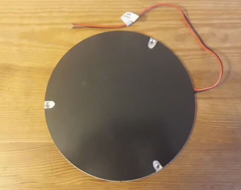

Csak nem bírtam magammal és kiugrottam nővéremékhez, sógorral ennyire csiszoltuk le géppel. Szerintem erre már rá lehet ragasztani az új cekaszt. Még megkérdezem az Alis eladót, hogy küldjön pontos mérettekkel képet a cekaszról, ne hogy mellényúljak megint.
Egyébként valami durva gyantával van felragasztva a cekasz. Nem csoda hogy nem jön le.

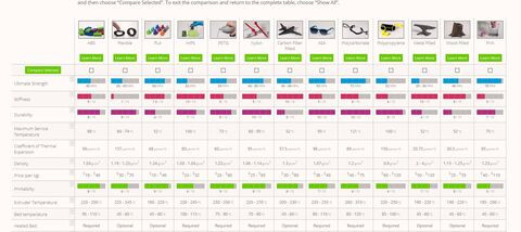

Saccco
Kerestem az ASA sűrűségét és közben akadtam rá erre:
Simplify3D - Filament Properties Table

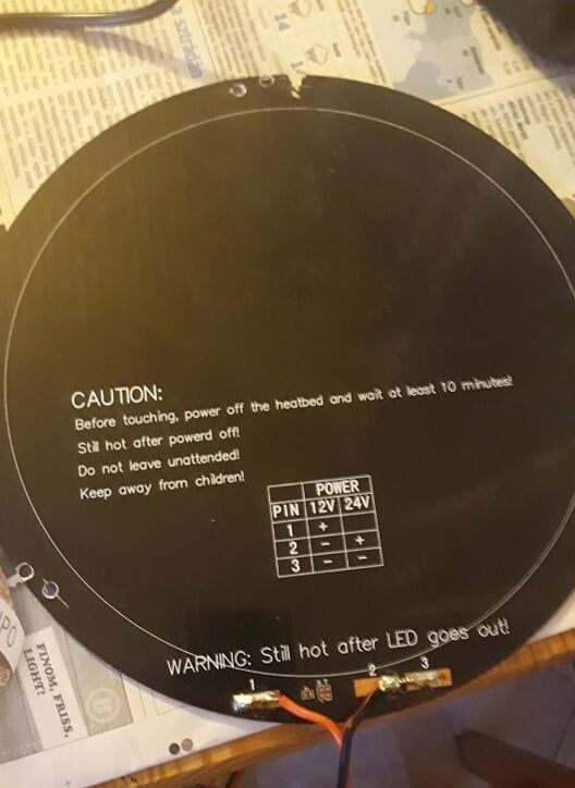

Reggie0
#22004

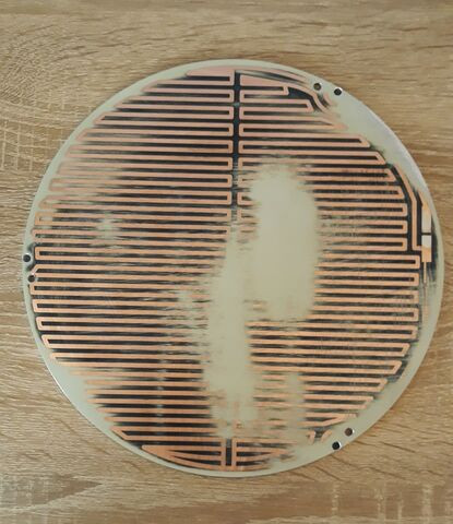

Gondolom le kellene kaparni azt a rész ahol megfúrtam és beljebb összeforrasztani. Az a gond hogy az megint csak gányolás-tákolás. Első körben szerintem lecsiszolom az eredeti fűtőszálat, aztán rendelek egy 220mm-es 12V 150W-os verziót. Persze ez nem mostanában lesz megoldva, mert lecsiszolni most nem tudom. Ha nem visz el a Covid-19, akkor ha lecseng ez az őrület, akkor nekiállok. Addig meg filmnézés, játék stb.
Joshi
azbest
#22003

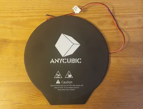

Ugyan ezt a mágneses lapot vettem meg és ezt üzemeltem be. Azért fúrtam ki másik helyen az alulapot, mert a gyári furatok nagyon a szélén voltak. Olyan furatot akartam amit 90°-os süllyesztéssel tudok ellátni, hogy a csavar ne álljon kijjebb a lap síkjától. Minden sikerült, csak a fűtőszálak nagyon kiértek a szélére én meg nem figyeltem. Nagyon esztétikusan megoldottam, de hát a fűtőszálba került.
Ezt nem lehet levakarni se, gondolom ezt gyárilag belegyógyítják. Arra gondoltam, hogy lecsiszolom a gyári fűtőszalagot és úgy már feltehetem az újra rendeltet ami csak 220mm-es lenne. Így használhatnám az új furataimat.
azbest
Lehet csak én nem értelek... de a gyári asztalnak mintha beépített fűtőszála lenne, nem pedig matrica. Gondolom a külön fűtő matrica az olyan változathoz van, aminek nem volt gyárilag fűtése. Arra pluszban ráragasztani lehet nem túl hatékony és még csak nem is olcsó (30 dolcsi).
Ha 16 dolcsi a gyárihoz hasonló alu lemezes fűtőszálas bed, az jobbnak tűnik. A régi megfúrtról meg gondolom át lehet tenni a hőmérőt és a hőszigetelést, némi kapton szalagot kell még venni hozzá. Bár hőszigetelő és hőmérő sem drága (max kerekre kell vágni négyzet alakú öntapadósat). Esetleg mágneses cuccot rá 10 docsiért [link]
Vagy most is van rajta mágneses matrica? mert akkor meg azt nem értem miért fúrtad meg, hogy mit akartál rögzíteni
Joshi
azbest
#22001
Itt van kör alakú fűtőszál, ha csak 220mm átmérőjűt rendelnék, akkor használhatnám a furataimat. Annyira a szélén úgy se szoktam nyomtatni. A szigetelést megoldom. Ahogy nézem a 220mm-es az 150W, vagy még az is nagy lenne? Ja és akkor a mágneses matricát se bukom, mert azt szerintem nem egyszerű leszedni az alulapról.
