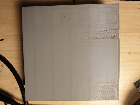

Ja, megvan a bottom titka: 100% infill van beállítva, hogy tömör legyen. Ilyenkor Teszi a bottomot kvázi végtelenre, mert nincs értelmezve tömör elemnél.
Tömör elemnél ha nincs maximálisan kioptimalizálva az extrúrer, akkor az tud mindenféle oldalirányú kinyomódásokat eredményezni. Lehet ezért volt csúnya korábban is. Próbálhatnál mondjuk 20% infillel nyomtatni olyan dolgokat, amihez nem kell, hogy az egész tárgy tömör legyen.
A start gcode-hez hozzá lehet adni olyan okosságot, hogy húzzon egy csíkot az asztal szélére. Akkor feltölti a nozzlet és kevésbé lesz ilyen gond. Én úgy használom. A prusáknál is ilyesmi az alap.

Megnéztem cureban és megfelelő nyomtató van kiválasztva hozzá:
[link]Nem tudom mi az a sok 9-es nekem mindig ezt állította be alapból. A top és bottom az 0.8-on van.
A kezdetleges brim hiánya azért van, mert amikor melegíti a hotendet, kifolyik belőle a PLA, így alapból úgy kezd, mintha akkor dugtam volna bele a PLA-t és még átkell neki hajtania a nozzlen.
Tikakukac: Az extruder megfelelően van beállítva, pont annyit adagol amennyit kell neki. A stepper motor is cserélve lett, nem látható rajta beragadt PLA, törve sincs, nem is akad és a cső sem csúszott ki belőle. Igazából az egész kocka viszonylag oké nekem, csak az első réteg leválása ami aggaszt. Eddig sem nyomtattam szépet, de legalább össze tartott.
Közben megtaláltam a raftot, de írták az nem oldaná meg a problémámat. Kicsit állítottam a retracton, de nem tudom, hogy ez barmit változtatna az első rétegen? -

a top és bottom layer részen nem tetszik, biztos, hogy nem ez az alap, valahol talán van egy rejtett beállítás ami bekavar.
Top layernek 2 kevés. Azon még simán átlátszik az infill feletti bridgek egyenetlensége.
Bottom layer - ez az alja - meg mi az a sok 9es?
A cura alapból 0.8-as top és bottom vastagságot szokott ajánlani és az 0.2 rétegekkel 4-4.Ha kezdetkor még hiányos a model körüli cucc, brim, akkor az arra is utalhat, hogy a nyomtató beállításainál a kezdő gcode rész nem passzol jól a nyomtatóhoz. Nekem is volt, hogy túlságosan sok retract volt a start gcode-ban, ezért a feladat kezdésekor hiányos volt a brim.
Milyen nyomtatót állítottál be az előre meglévő profilok közül? A cura ismeri a tevo tarantula PRO nyomtatót. Ha mást állítottál be, vagy a sima tarantulát választottad, akkor ott alapból más gcode lehet és más alap beállítások.
A tevo tarantula PRO eleve komolyabb hotenddel jön, vulcan stílusúval, ami hosszabb úton melegíti a filamentet. Ez jól beálltva gyorsabb sebességet is tudhat, de kényesebb lehet. -

Tegnap este még kicsit játszottam a dologgal, próbáltam mindent gy beállítani ahogy tanácsoltátok. A fal probléma eltűnt szerencsére de a leváló első réteg még mindig jelen van sajnos.
Ezeket a beállításokat használom:
És csináltam pár képet az első rétegről, illetve a végeredményről:
A képen a kocka aljáról hiányzik az első réteg azért olyan fehér, kézzel simán letudtam húzni kb mint egy matricát. -

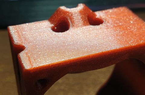

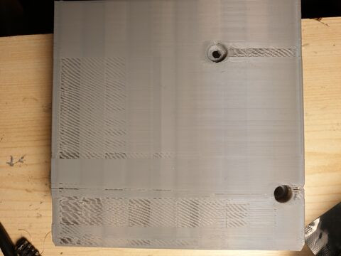

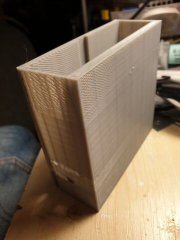

En is tapasztaltam hasonlot, de megis extruder problema. Azaz konkretan a bowdenes rendszer miatt van, a bowden ellenallasa es rugalmassaga okozza, hogy irany vagy sebesseg valtozasnal az extrudalas nem tudja lekovetni a fej mozgasat es anyaghiany lesz belole. Foleg a sarkok utani gyorsulasi szakaszon latni a hianyt, mig a stabilizalodott sebessegu reszen tokeletes a fal. Illetve ott is jol nyomtat, ahol kis tavolsagon belul (1-2 mm) ismet iranyvaltoztatas van, mert nem tud felgyorsulni, igy kicsi a sebesseg ingadozasa(pl. castle in the cloud-nal a kiallo oldalu kofal). Abban pedig biztos vagyok, hogy az extruder precizen adagol, mar 1:3 atteteles, dupla fogaskerekes hajtas van, elobb szakitja el a ptfe csovet, minthogy megcsuszna a filament.
A hiba nagyobb sebessegnel jobban kijon, ime par pelda(a cucc oldalara van dontve, a kep aljanal levo oldalan allt nyomtataskor):Az is erre utal, hogy a lukak, sarkok korul csak az egyik iranyban hibazik, megpedig ahol gyorsul a fej.

Eloszor en is az extruderre gondoltam, igy egybol ra alltam a megfigyelesere, de nincs semmi kosz ott, es kattogni sem kattog. Ugy gondoltam nem tudja adagolni a hotendnek mert nem eleg meleg, es csak forog ott a fogaskerek, de szo sincs errol. Mintha 0.2-re lenne allitva minden. Nehez elmagyarazni es sajnos kepet nem tudok jelenleg csatolni rola.
De kb mint ez:
[link]Csak a falaknal is. Igy par layer utan mar a fej tul magasan van es a levegobe kezd nyomtatni. Lehet kikapcsolt ventilatorral kellene megprobalnom?
Szerk.: talan ez kozelebb all a probemahoz:

Miért így szeletelt, miért hagyja üregesre? Miért csak az egyik oldalon esik össze a fal? Talán tényleg a plusz légmozgástóL Vagy a tárgyhűtő nem hűt egyenletesen? Mit állítsak a prusaslicer-ben, hogy ne hagyjon lukakat indokolatlan helyeken??
, a másik oldalon semmi, se huzat, se ajtó, bútorok vannak arról az oldalról. Bár most jobban meggondolva a "jó" oldalon kap egy kis plusz hűtést a board irányából, a másik oldalon esetleg meg lenne olvadva?? Az extruder hőmérséklete 195 fok, a tárgyhűtő 100%-on ment végig. Azt se gondolom, hogy kimaradt volna egy-egy step, mert a függőleges fal is tökéletesen egyenes körülötte.
