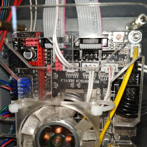

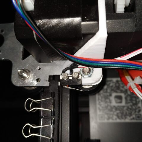

szivgy #24387 üzenetére
Ránéztem gyorsan a gépemre. Nekem skr 1.3-as van és csak sima kapcsolók az endstopok. A ground és signal az, amire a boardon van kötve és a kapcsolón a fémkar felőli kettőre van kötve. A kábel jelzése alapján a kapcsolón a szélső van így a groundon.
Úgy látom nálam így az invertálás true-ra van állítva [link] -
szivgy
azbest #24385 üzenetére
Eddig Repetier volt használva de az skr-t nem tud. Amit tudtam áttettem belőle a marlin konfigba. A végállás kapcsolók egyformán vannak konfigolva. A baj, az hogy mindegy hogy zárt vagy nyitott állapotban van a kapcsoló mindig nyitottnak jelzi, ha a driver bent van a helyén. Szóval nem egy sima invert állítás a dolog. Ha van is rá szoftveres megoldás nem ilyen triviális a dolog sajnos.

azbest
szivgy #24384 üzenetére
ha az eredeti boardhoz marlin volt és annak a konfigurációja megvan, akkro lehet abból puskázni. A végállások kapcsán van a marlinnál opció, hogy melyik állapot mit jelent adott esetben, lehet ott kell ellentétjére változtatni annál.
Ha végállás kapcsolósan használod, akkor gondolom nem aktiváltad a tmc driveres végállás érzékelést, mert egyszerre a kettő gondolom nem szerencsés.
szivgy
Vettem egy skr 1.4 -et, és hozzá Silent2209 v3.0 [link]. Mechanikus végállás kapcsolókat használok, [link] 2 ilyet, ezek működnek is gond nélkül a harmadik viszont csak egy mikrokapcsoló magában (A nyomtató annak van kialakítva hely). Ez nem működik ebben az összeállításban folyamatosan nyitott állásban van, a marlin szerint. Ha kiveszem a motorvezérlőt akkor jól működik a végállás jelző. A gnd és a signal között 5v van paneles megoldásnál is, mi akkor az eltérés? Azt látom, hogy a panelen van két ellenállás megy egy kondenzátor, plusz a led.
