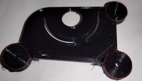

Sziasztok, Kipróbáltam az üveglapot 65/245C, 40mm/s, 20% hűtés. Indulásnál szépen letapadt, aztán reggel a hideg lapról le volt jőve.
Szemre jó lett a darab, amit viszont nem értek, hogy a három alátámasztási oszlop az kb 0.5 mm-el kiáll a darab szintjéből, úgy néz ki, mint ha a darab az után, hogy össz kötötte a gép az alátámasztásokkal felemelkedett volna az asztaltól és úgy nyomtatta volna tovább a levegőben lévő 3mm-es már elkészült lapra. Ez mitől lehet? -

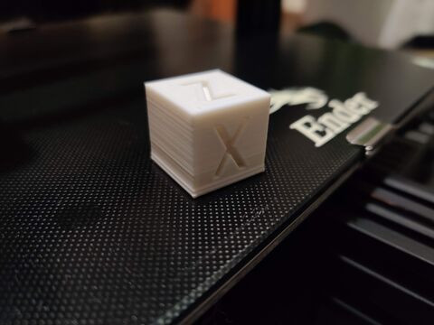

dugesz77
LógaGéza #25958 üzenetére
Kicsit elefántlábas amit a bed hőmérséklet lejjebb vétele szinte mindig megold.
Az oldalán a nem teljesen egységes felületnek több oka is lehet. Az anyag átmérő/adagolás nem egyenletes , nem stabil helyre van lerakva a gép ettől mozog, illetve huzatban van nem egyenletes a hőmérséklet nyomtatáskor.szerk: ha az első rétegnél is 205/45°C akkor jó viszont a hőfok.
LógaGéza
Tegnap nekem is megvolt az első nyomtatás. A bed-levelling szerintem jó lett, viszont a kalibrációs kockának az alja nem lett az igazi. Minden más oldal jó méret, egyedül ott nem jó valami.
Mit ronthattam el? -

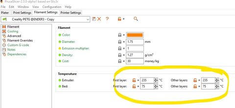

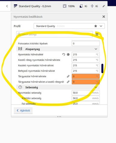

Nagy átlagban a pla-t 200/60 on érdemes (persze van olyan pla ami eltér ettől a például a pluszosok / erősítettek) azzal nagy gond nincs akkor. A kalibráció azért kell, hogy elég anyagot nyom-e ki az extruder, mert például kevés anyagnál lehet ilyen feljövő gond. Sajnos nem ismerem a nyomtatód de egy gyors keresés ezt a kalibrációt dobta hozzá.. A hőmérsékleteket/hűtést mindig a sliccer programban tudod felülbírálni .
cura:
prusa: -

azbest
szeleteléskor lehet állítani a hőfokokat, de nem jellemző, hogy pla-ra 220 fokot írjanak, nézd meg újra vagy fotózd le légyszi
