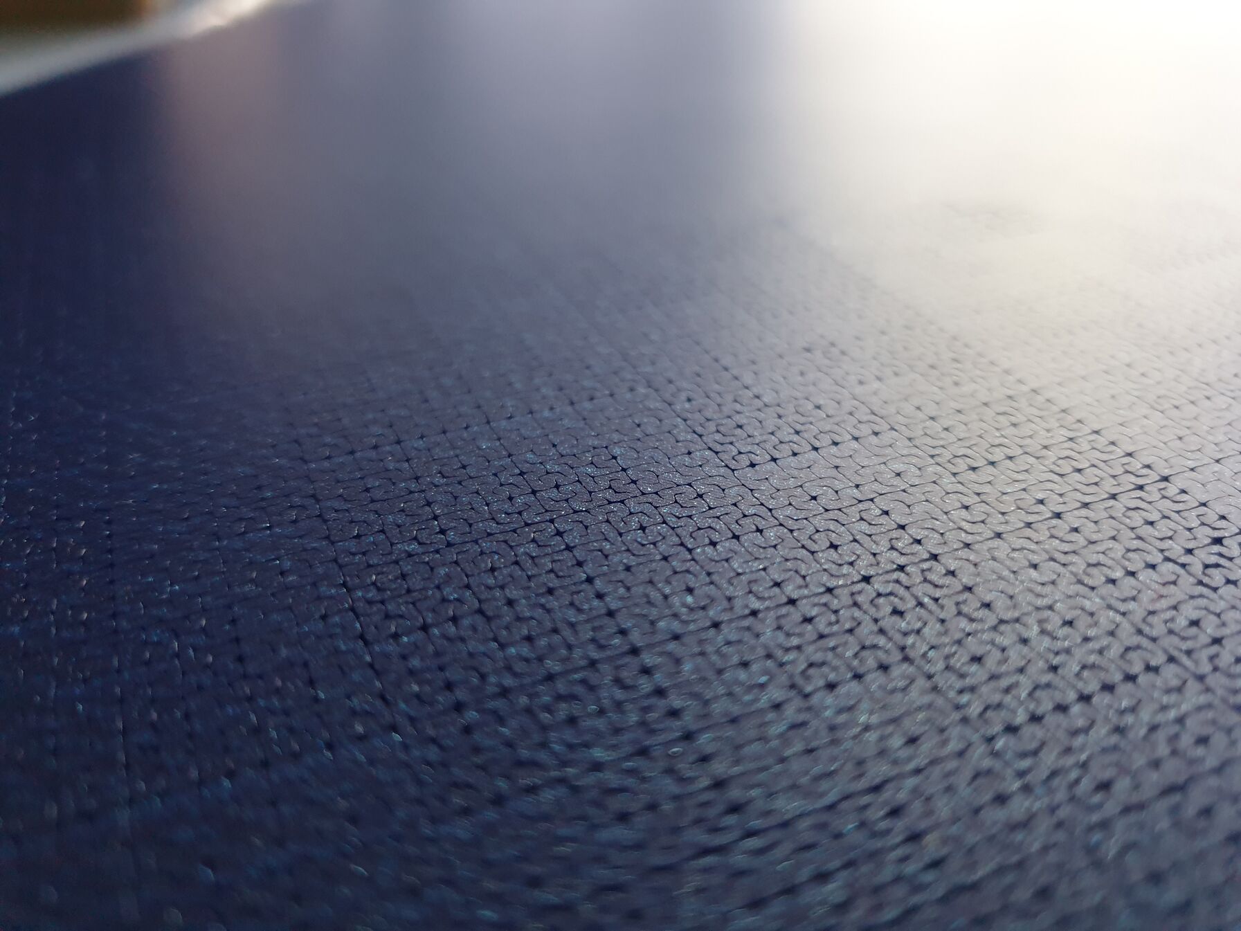

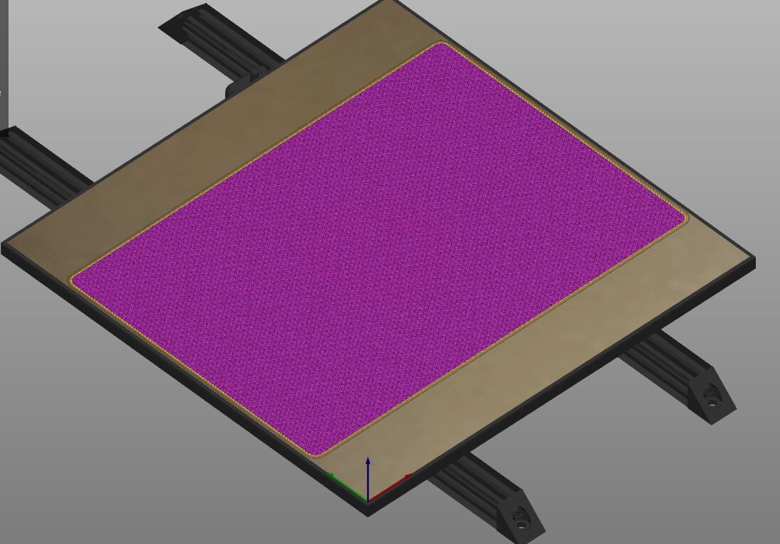

3 óra+ csak az első réteg.
De a méret nem tökéletes. Rosszul terveztem meg.Ha elkészül megmutatom majd mi lett belőle.

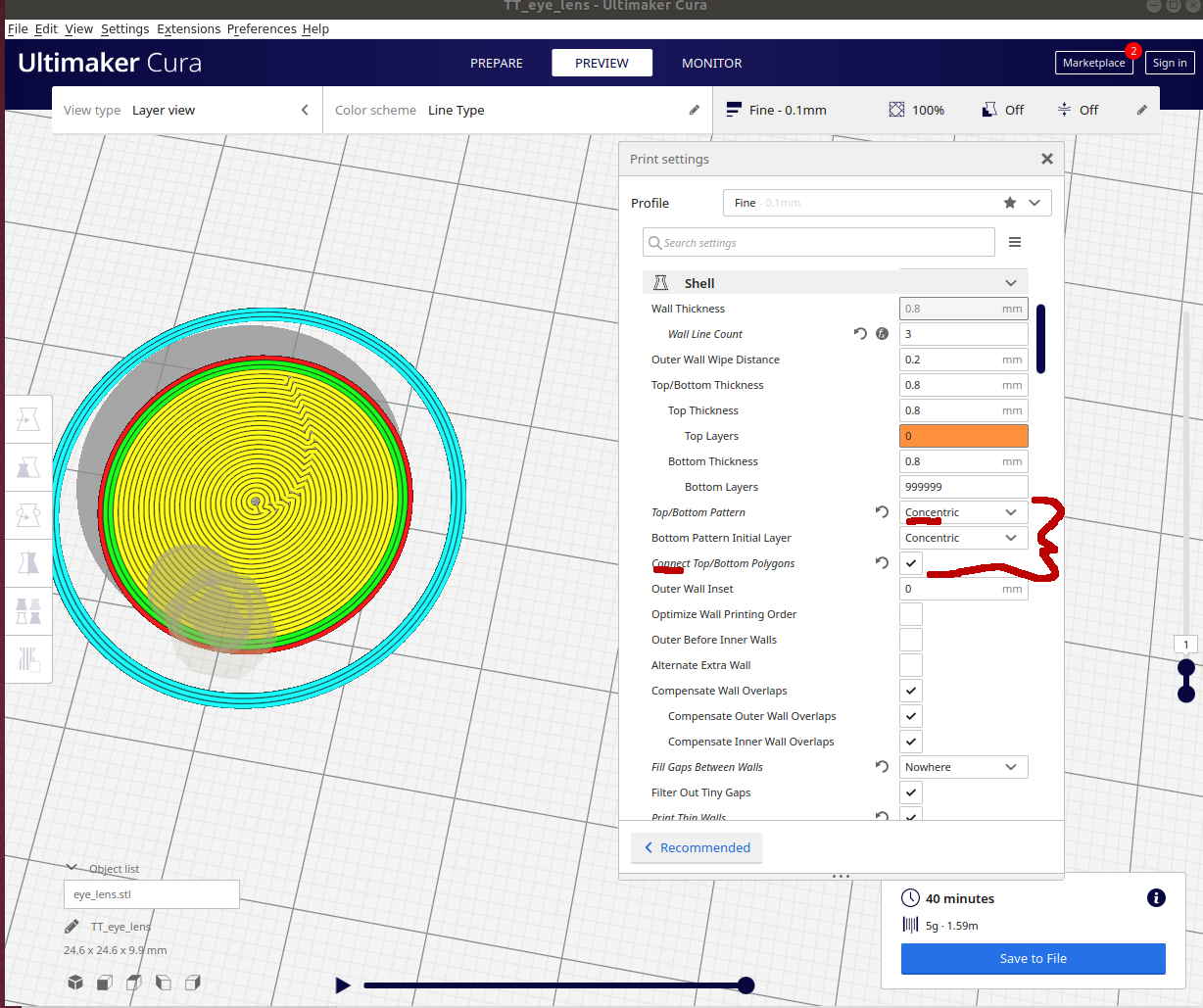

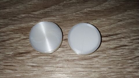

jó, hogy rákérdeztél, most hogy próbáltam újra beállítani curában, rájöttem, hogy nem az infillnél lehet ezt megcsinálni. Hanem a bottom layerre (ami 100% infillnél például curában helyettesíti az infillt is)
Bár pla-ból nem lesz teljesen átlátszó, de kevésbé ködös, mintha keresztbe-kasul megy. Bár pont most jött átlátszó abs, amiből már elvileg tényleg lencsét is lehetne nyomtatni, de nem akarom lepolírozni, mert annyira nem kell, hogy igazi legyen.

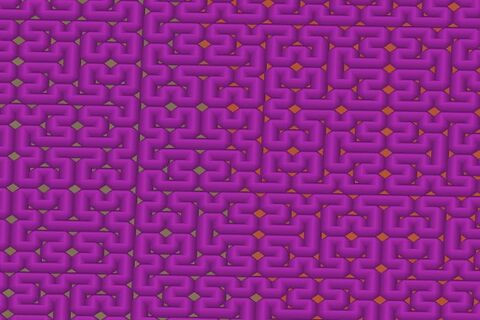

Jópofa, tányéralátét lesz?
Vagy lapra szerelt agy?
Múltkor curában állítottam be úgy infillt, hogy kör alakú és poligon legyen, mert úgy jobb lett a fényáteresztő képessége kicsit és nem húzogatta keresztül a nozzlet mindenen, hanem oda vissza csavarodott befelé, majd mellette kifelé

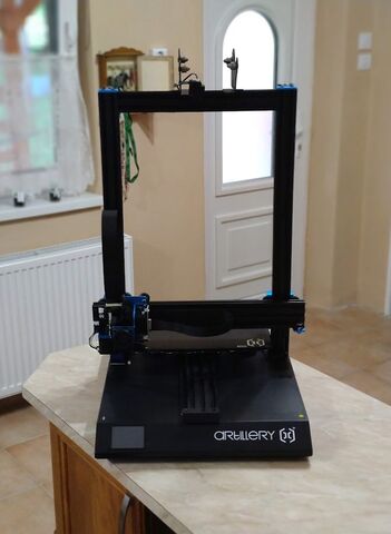

Basszus, visszajöttem nyaralásból, gondoltam összerakom a gépet és ki is próbálom, erre most jöttem rá, hogy ehhez a géphez gyárilag nem jár minta PLA, vagy ilyesmi, vele együtt viszont nem rendeltem. Most rendelhetek gyorsan valahonnan valamit, hogy ki tudjam próbálni a gépet...
Egyébként szépen (és nagyon csendesen) mozog minden a gépen, 5 perc volt a teljes összerakás, jópofa a beépített LED világítás, meg úgy általában is jó minőséget sugároz minden. Szóval az összkép rendben van, csak épp működés közben nem sikerült kipróbálni a gépet.
Ismét várakozás...

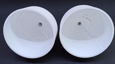

Vártam volna egy kis fikázást, hogy milyen csúnya a teteje, a szűk része. De nem jött
Gondolom ezen már csak a tárgyhűtés segítene, mert az nekem nincs, és így nincs ideje az anyagnak kihűlni, mert hamar jön rá a következő réteg.
Illetve érdekes, hogy a jobb oldali 0,8-asnál nem lett vízzáró a cucc, mert ahol elkezdte az adott réteget (mindig ugyanott), ott anyaghiány van.

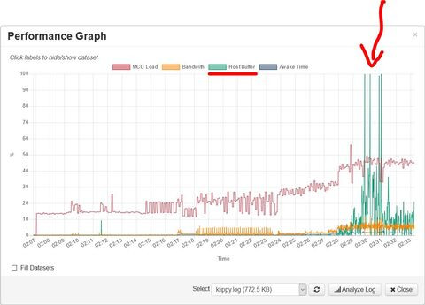

Ez mitől lehet, hogy a host buffer megtelik? Emiatt megakad a nyomtatás.
Egy nagy részletezettségű kör alapú tárgyat nyomtatok 60mm/s-sel. Majd megemeltem a sebességet 130%-ra, ezt még bírta. Ezután 150%-ra. Ekkor már megállt néha. 175%-on már többször megállt.
Legfrissebb Klipper, Arduino Mega 2560 + Ramps 1.4
