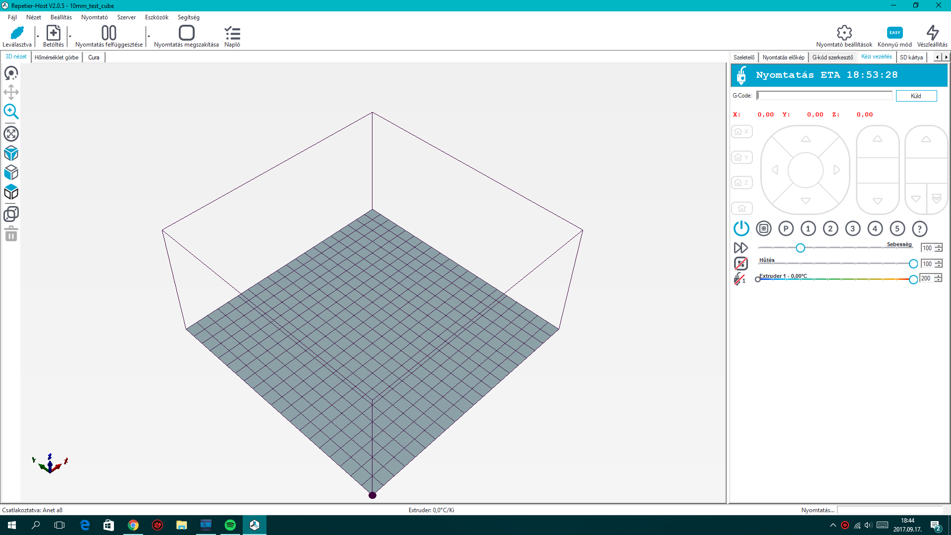

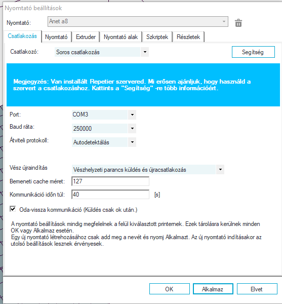

A driver fel van telepítve a windows alá? Ha igen,akkor a repetierben írd át 115200-ra a baud rate-et.
Felül azt a csúnya naplo icon-t nyomd meg és látni fogod alul a hibaüzeneteket,sőt majd ha nyomtat a gcode-ot is követheted ha gyors vagy.

anet by default 115200 baud rate. Jah és érdemes a debug/log ablakot bekapcsolni, a főképernyőn alul lesz valahol. Ott lehet figyelemmel kísérni a kezdeti csatlakozási hibákat ill. a nyomtatás közbenieket is.

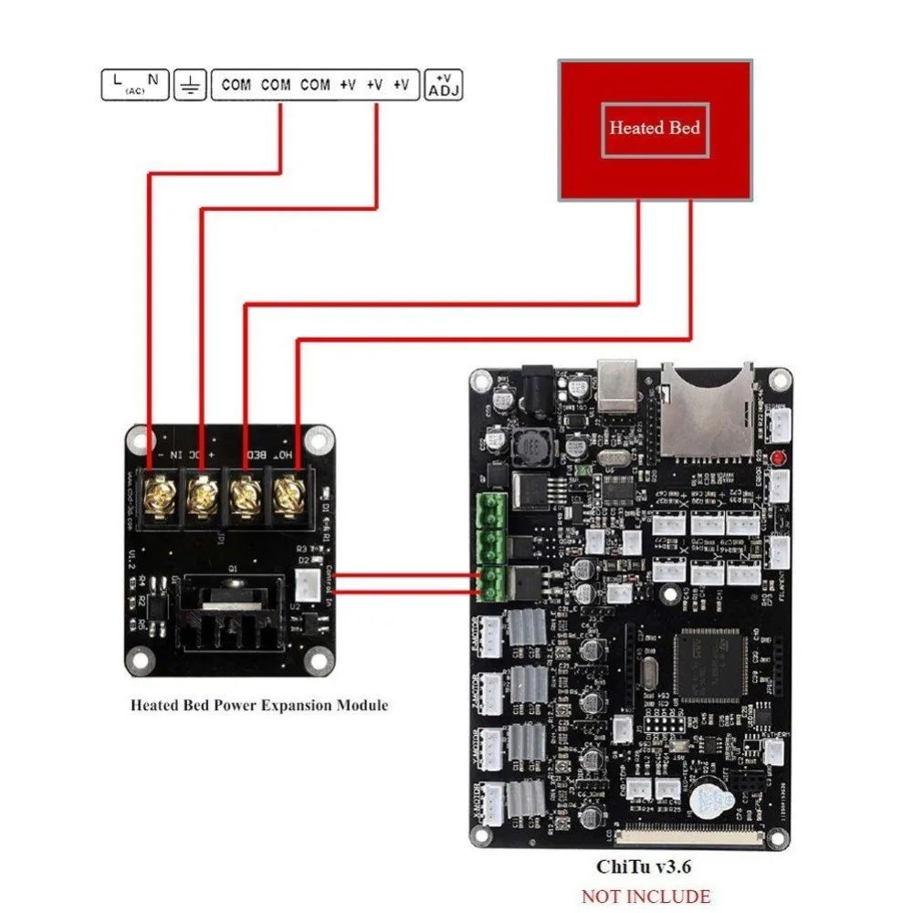

Ezt a nagy rakjunk ide-oda külső FET-et én sem értem, ez inkább már divat, én a RAMPS 1.4-en is a NYÁK-on levő FET-et használom,bár hozzá tartozik,hogy bennem fel sem merült,hogy 12V-al melegítsem a bed-et,nálam 24V-ról megy így nyilván fele akkora áram hasít rajta mint akik 12V-ról kínozzák.

.A Hot bed (és a hotend) vezetékeinek bekötése tényleg mindegy, mivel ez egy fűtőellenállás, nincs polaritása, azonban ha külső mosfetet akar valaki rákötni akkor már nem mindegy, meg kell nézni a polaritást, ehhez jó a műszer. Én azt hittem, ezért kérdi a fórumtárs.
Valóban igaz, hogy a hotend nem akkora fogyasztó, mint a hot bed, de a szűk keresztmetszet a gyatra csatlakozó és a vékony nyák, mint azt már előttem írták. 3A is el tud füstölni egy vékony nyákot, főleg hogy a gyártási tűrést nem ismerjük, így lehet olyan lap, amin vékonyabb az nyák vezeték keresztmetszet, ami az áramot viszi a csatlakozóhoz, meg lehet olyan is, amin vastagabb.
Mivel sokszor órákig megy a nyomtató, lehet, hogy a biztonság miatt érdemes arra is egy mosfetet tenni, akkor kisebb az esélye, hogy valami kigyullad.
Több mint 30 éves tapasztalat mondatja ezt velem, én inkább túlbiztosítok - pláne ha ilyen olcsó -, mint hogy később esetleg nagyot szívjak. A mosfet modulokon az alaplap felől csak vezérlőjel megy, viszont a csatlakozói és a nyákja sokkal robosztusabb, ami az áramot viszi a fűtésekhez.
A félreértések elkerülése miatt: nem akarok én itt hosszadalmas vitát nyitni erről a kérdésről, csak leírtam a véleményem
. Aki tesz rá nekem az is jó, aki meg nem, az is
. Mármint mosfetet a hotend-re

A Heated bednél nagyjából tiszta sor, sokan nem szeretik ha tizensok amper rohangál az "alaplap"-on keresztül. De bakker a hotend fűtés az 3A, az is csak addig amíg felfűt, utána PWM-mwl kapcsolgatja. Még egy egyszerű tüskesoron is át bír menni....
Hotendre külső fetet tenni az kicsit olyan Wartburgban kalapban feeling nekem.... -

Ahogy eddig a user tapasztalatok alapjan lattam (foleg Anet boardoknal) nem is igazan a gyari FET-et illetve huteset keveslik.
A csatlakozo, valamint a csatlakozohoz vezeto nyomtatott aramkori sav ami a szuk keresztmetszet, egyszeruen eleg ott egy ido utan a nyak/csatlakozo. Gyakorlatilag ezt "tehermentesitik".
Ugyanigy megfelelne szerintem, ha a gyari heatbed/extruder csatalozot lecserelnek egy normalisabbra, valamint a vezetosavra egy vastagabb, legalabb 0,75-1-es rezdrotot vegigforrasztananak a tapvonaltol a FET-ig, valamint a heatbed csatlakozojaig.Ez a kulon Mosfet boardos megoldas meg szinte plug and play.
Egyebkent en sem tartom indokoltnak, ha jominosegu minden a vezerlopanelen. -

Értem, akkor a kép alapján mindegy hogy a 2 piros vezetéket hova kötöm be a hotbednél, akkor nem befolyásolja a dolgot.
A többi akkor egyértelmű: A szigetelt villás sarut (tápegység) úgy kötöd be a Mosfethez, mint az alaplapnál + és -, majd az Mosfethez kapot kábelt pedig úgy ahogy eredetileg az alaplapba kötnéd a tápegységet.(#4038) fabula

Valaki tud rá épeszű magyarázatot, hogy mi a búbánatos szűzmáriáért raknak az emberek külső mosfetet a hotend fűtésre?!
Vegyünk egy baromira elavult RAMPS 1.4-et elég gagyi STP55NF06L mosfetekkel.
Ezek ellenállása 5V-os kapufeszültség esetén (atmega kimeneteken 1-2 milivolt híjján megvan az 5V-os tápfesz ha 1-re van állítva - kimértem) legrosszabb esetben is 0.020 ohm.
A fűtőpatron 12V-on 40W-os, ehez 3.3333A áram folyik át rajta.
Ez az áram a 0.020 ohmos FET-en konkrétan 0.2222W teljesítményt fűt el.
Az STP55NF06L termikus ellenállása hütőborda nélkül 62.5 celsius/watt, azaz 1w teljesítmény esetén a félvrezetőlapka 62.5 fokkal lesz melegebb a környezeti hőmérsékletnél ha nincs bordára szerelve.
A hőmérsékletnövekedés esetünkben tehát 0.2222W-tal számolva 13.9 fok.
Ahoz, hogy ezzel a teheléssel meghaladjuk a maximálisan 175 fokos működési hőmérsékletet, a cuccnak durván 162 celsiusfokos környezetben kéne dolgoznia.Valaki tartotta már a nyomtatója elektronikáját 160 fok felett?!
