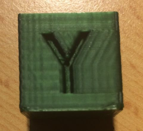

Kép alapján az asztal szint sincs rendben, a bal oldali kocka alja domborúnak tűnik...
A falak és a betűk (Y) teteje alapján a hő meg túl soknak tűnik ehhez a sebességhez.
retract sebesség szerintem 30-40 között lehetne nyugodtan (legalábbis nálam ez működik, persze ez gép függő, lévén az accel értékek befolyásolják az E tengelyt is).
Jobb oldali kocka alsó részénél megint volt elakadásod? Ott hiányos a réteg...
Még HUresz javaslatát is mazsolázd át: (#4401) HUresz
Hotend összeszerelés gikszer még simán lehet.
Mikor utoljára szétszedted a hotendet, az e3d ajánlás alapján raktad össze? e3d wiki - Final_TighteningMég egy debug lehetőség: Ezen a képeden a filament végén a szöszt levágod. Fogsz egy nozzlit és hidegen, a kezedben dugd bele a filament végét.
Ez segít behatárolni, hogy a heatbreak-nozzli találkozás mely pontján végződik a "dagadt" rész.
Írtad, hogy combosabb hűtést (radiál venti) is próbáltál (vagy épp az van fent?). Szvsz a túl erős hűtés sem optimális, kell egy átmeneti, képlékeny zónának lennie a nozli teteje és a heatbreak aljában (még a menetmentes, tényleges break után). És azt is el tudom képzelni, hogy ha túl van hűtve a borda, akkor ezen a részen nincs már ilyen képlékenyebb része a filának, instant megdermed, ahogy retract során felhúzza az olvadt filát.
Másik teszt lehetőség, h retract okozza-e: simán kapcsold ki a retractot. Így végig megy-e a nyomtatás egy olyan modellen, amin korábban megakadt?(cimbora ha jól emlékszem először úgy próbált küzdeni ezen dugó ellen, hogy növelte a nyomtatási sebességet, tovább csökentette a retract hosszat és növelte a retract sebességet is, így cseppet szaporábbá vált a fila mozgása fel-le, kevesebb ideje maradt a megdermedésre. De ez megint gép és hotend függő téma, nem biztos, h nálad bármit is javítana ez a megközelítés)
Amúgy nem próbáltad még az e3d supportot? Ha már úgyis eredetit vettél, ki lehetne használni a supportot is: [link]

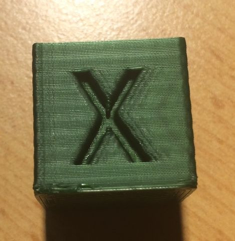

adatfalo

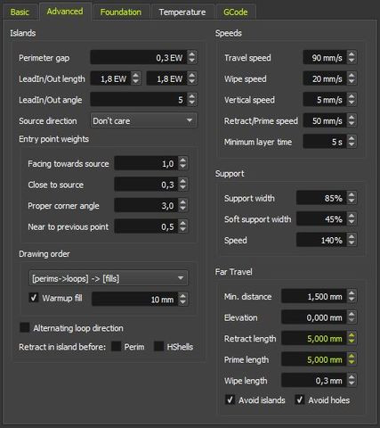

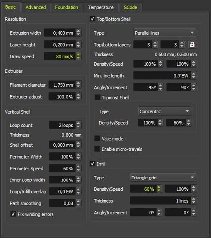

Ismét én:
Lassabb nyomtatás eredményeként sikerült (bár igen gyatra minőségben), de kinyomtatni 1-2 dolgot:
KÉPAmin változtattam:
Draw speed: 40mm/s
Retract/Prime speed: 20mm/s
Retract length: 1.4mm
Head temperature:220fokViszont amint visszaállítottam a draw speed-et 80mm/s-ra újra előjöttek a problémák. A Retract length egyébként nem befolyásolta a nyomtatást, mert 1mm volt az alapbeállítás, és azzal az értékkel is jól nyomtatott (lassú beállítások mellett).
Ezzel a lassú beállítással:
Gondolom nem rántja meg a filamentet, talán ezért sem akad el?
Kérdés, hogy mit lehet tenni, annak érdekében, hogy legalább egy kicsit tempósabb nyomtatásra legyen képes a gép. -

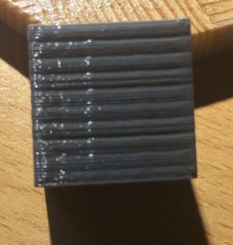

Állítottam az accel és a jerk értéket a Cura-ban és a nyomtatón magán is. Az X és az Y "árnyékai" így valamelyest eltűntek, de nem teljesen.
A tesztkocka minden oldalon 1mm-rel nagyobb. Az estep értéket be tudom állítani, de nem tudom elmenteni, mivel a gyári firmaware nem engedi.Szerintetek frissítsek firmwaret? Ha igen, honnan és melyiket tegyem fel? (Tevo Taratula)
Más: A kocka oldalai csúnyán csíkosak, mintha a rétegek elcsúsznának. Ezzel mit tudok tenni? ( A szíjak elég feszesek, új pulley van rajta, a fogas fajta) -
izisz
ustepet nyomtatás közben nem állítunk!
Egész lépéses üzemmód 1.8°-ot (az átlagos léptető mocik, de ez moci függő) lép egy moci.
Ezt a szöget oszthatjuk tovább virtuálisan lépésekre (virtuálisan, mert a a tekercsáramokkal játszik a driver, hogy 2 egész lépés között tartsa a motor forgó részét - ezért is van hibaszázalék meghatározva a lépésre)
Azt egyszer beállítod, ahhoz és a pulley-hoz meg a szíjhoz beállítod a step/mm értéket a firmware-ben és az úgy marad, míg szét nem esik a nyomi vagy nem változtatsz a hardveren.
A gkódban csak az van, hogy melyik koordinátára menjen a nyomtató és milyen gyorsan (egy G0 vagy G1 sor általában).
Ezt a FW átfordítja, a step/mm beállítás alapján számol, hogy hány STEP (impulzus) kell az adott tengelyen, hogy a fej odamenjen (és melyik irányba, DIR). És kiküld annyi impulzust a szükséges tengelyeknek, a mocik pedig forognak (dióhéjban, bár ennél a planner kicsit szofisztikáltabb, de ebbe ne menjünk bele).
Számít az is, hogy a mocin hány fogszámú és átmérőjű pulley van, befolyásolja a megtett út hosszát.
ustep osztó növelésével (pl. 1/8-ról 1/16-ra) a motor nyomatéka csökken, cserébe finomabb mozgást ad (mellékhatása, hogy csökken a rezonancia is, a motor "ugráló" mozgása némileg simul, ahogy csökkented a ustep-et; indokolatlanul nagy értékű osztóval nő az esélye a lépéstévesztésnek, hisz már 1/32-vel is az 1.8°-ot 32 virtuális lépésre bontja, csökken az esély, hogy egy meghatározott pozíciót biztosan felvesz és megtart a moci és nem ugrik egy szomszédosra). -

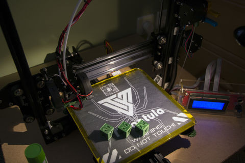

Saccco
Nem értem, hogy az első réteg miért más.
Nekem így néznek ki a beállítások:#craftware #tevo #tarantula

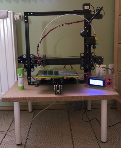

Sziasztok megint
Holnap lesz egy hete, hogy megérkezett a TT. 3 délutánon keresztül állítottam össze az 1000 apró alkatrészt. A gép érkezése előtt elkészítettem az asztalkát, (A fórumtagok segítettek a gép méreteinek megadásában --
köszönet nekik) ami alatt található az elektronika és a filament is. Az asztallap bontott bútorlapból készült, hosszában toldva lett, ezért kelett rá egy borítás (farostlemez) az élekre maradék parafát ragasztottam + lakk. Egyedül a lábakat kellett megvenni hozzá (25cm). A fő szempont az olcsóság (és az esztétika
) volt. Szerintem megérte. Így egészen letisztult a gép maga. Minden nap fejlesztgetek rajta valamit.
Pl Ikeás csiptetős led lámpa, bontott ablaküvegből nyomtatási felület, stb.Épp most ezt nyomtatom PETG-vel (15. próbálkozásra hajlandó volt megtapadni az üvegen + vizes stiftes ragasztó keverékén 235 + 85 fokon). Ezzel az asztalhoz tudom csavarozni a gép azon részeit, amelyek érintkeznek az asztal felületével.
Most abben kérném a segítségeteket, hogy hogy tudnám megoldani azt, hogy a gép felső (legmagasabb) része ne remegjen-mozogjon nyomtatás közben. Ezt találtam, de sok anyag kell hozzá, és csak 15 cm magas azaz a felső részt nem támasztaná meg. Milyen más megoldás van e helyett?
Most pedig 2 kép a nyomtatóról: (A képen látható ragasztóstiftvolt az egyetlen amelyiken tapad a műanyag)

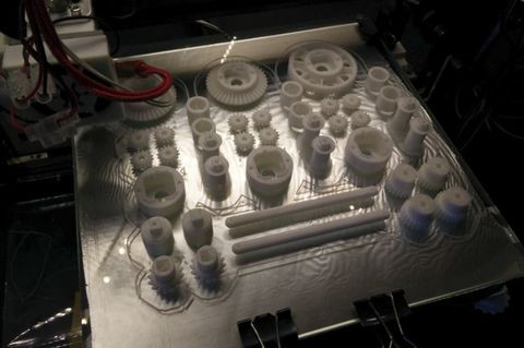

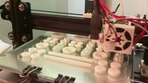

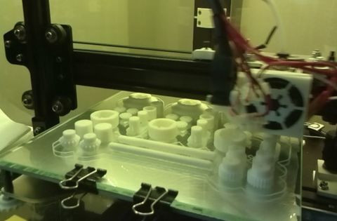

HUresz
Kesz vannak!
Oldalnezet: Felso S3D szepen latszik a 2 oszlop a mogotte levo profil halvany arnyeka ... es a soremeleses hibak is ... igaz nem annyira (extra restart)
Also pedig a CW ... hat ... 2 sor hiba van benne ... nem tudom miert ... nem voltam a gepnel ... lehet elakadt a flla .. passz ... a visszahuzast sem talaltam el elsore ... hat ez van
Masik kep ... felulrol ... :
Bal oldal CW ...jobb oldal S3D... (elnezest a kepekert ... de leesett a telom ... azota nincs kepstabilizator ....csak csattog ahogy probalja kompenzalni a semmit .... felelmetesen nehez elfogadhato kepet csinalni)
Szoval a beallitasok mind2 esetben hasonloak ... igaz nem mindent talaltam meg ugyanugy
Falvastagsag 2 reteg ... also felso 3, kitoltes 40%, 100micron, 0,4 nozli, kb 40mm/s a sebesseg,
Ami fura ... a CW az elso reteget furan darabosan rakta le ... mintha nem folyamatosan leptette volna az extruder a filamentet ...
Ez egy egesz apro alkatresz ... kb 4cm * 1 cm ... szoval a kepek szepen fel vannak nagyitva
Hozzateszem S3D nyomat se tetszik ... ennel sokkal szebbeket szoktunk csinalni ... -

Tálca tele fogaskerekekkel:
4 óra nyomtatás után... még 4-5 óra van hátra.
205°C/60°C - 0,2mm 60% infillOpenRC Truggy
OpenRC Truggy Transmission--------------------------

Szivok a Craftware szeletelovel ... Eloszor elindult futes nelkul ... mondom okejo, megnezem mi a gond .... a kis huncut nem futi fel ... pontosabban felfuti ,,,, de csak azutan hogy lefutott a starting script. Na ez annyira nem volt jo ... mert abban nekem van 1 kis tisztitas resz is ... okejo.
Aztan beleirtam meg 2 sort ... most felfutunk idoben ... de epphogy elkezdi rajzolni a skirt kinyom egy kb 3-4mm vastag pacat .... kb ugy tolja elore a filamentet mintha 1,2es nozzle lenne benne.
Pedig jol allitottam be ... agyfax. -

Total szivas a gepem mostanaban .... nagyon nagyon szukosen fer el az uveges tv szekrenyben es valahogy sikerult letorni a csatlakozot a HB hatuljan .... nem lett volna nagy baj ... de megis.
1 Az alu lapon nem igazan lehet forrasztani
2 Rovidre zarta ... pontosabban a HB tapja megkinalta a homero madzagokat. Igy az alaplapon 3 kondi kidurrant es azota 88 fok az alap.1 Az alu lap jol vezeti a hot
... gondolom ezert hasznaljuk
Szoval a forraszto pakko nem tud annyi hot adni hogy kepes legyek megolvasztani a forr pontokat. Pakko szetszed ... a vezerlest tulhajt ..., most mar folyamat fut ... igy tudtam valami undorito modon megforrasztani.
2. A kondikat kicsereltem ... de szerintem valami mas is kapott .... sebaj ... alaplap csere lesz
Mondjuk amugyis ... mert ez mar egy javitott alaplap (hibasan kuldtek alirol anno... csak kijavitottuk).
Na es akkor a TMC .... szoval most 1v uzemelnek. Vasaroltam anno ANYCUBIC -ektol jofele Z orsot mert nem voltam elegedett az eredeti parossal. Mikor osszeraktam beszinteztem oket, hogy a ket orso ugyanabba a pozicioba legyen. Es azt vettem eszre, hogy pozicio tartasnal sokkal konyebb atforgatni mint regen. Szoval a Z motoroknak kell meg kakao. Mondjuk az is igaz, hogy 2 motor van igy az 1v keves lesz.
Megcsinaltam a tapcseret is .... egy 500 ATX tap uzemel, ket koros .... az egyik, 12v1 a HB Fet-et, a 12v2 pedig a tobbit eteti.
Igy most a leghangosabb dolog a 5015-os venti..... szuper

adatfalo #4400 üzenetére
Azért kértem a képet, már nálunk egy cimborával volt hasonló jelenség, de annál egy jellegzetes dugószerű képződmény alakult ki a filament végén. (halványan, nem olyan durva dugó, de a te filament végeden is látszik ez)
Viszont a tiedre, csak elmélet szintjén: cseréltél nozlit a körül az időpont körül, amióta nem jól működik?
Nozli cserénél nálam volt olyan, hogy a nozli teteje nem volt tükörsima, enyhe sorja volt rajta.
Síkba csiszoltam, políroztam a nozzli tetejét és a heatbreak alját és. Ezen kivül a "túl erősen" egymásnak feszülő heatbreak és nozzli páros is okozott már nálam hasonló jelenséget.
Másik ötlet, hogy a filament változott-e (gyártó, typus: pla-petg-abs)? Azért kérdezem, mert olyat is észerevettünk, hogy a filament tekercs belseje felé haladva 5-10 fokkal emelni kellett a hőt a dugulásmentes nyomtatásért.Teszt jelleggel lehetne, hogy indítasz egy lassabb nyomtatást (40mm/s körül) a megszokott hőmérsékleten vagy ha gyorsabban nyomtatsz, akkor emeled a hőt (hangsúlyozom, csak teszt jelleggel, hogy változik-e a szitu, esetleg ha időben eltolódva, később dugulna el, az már jelzés értékű, h merre lehet a hiba)
Szintén teszt jelleggel másik nozli (felpolírozva a tetejét) és csak érzéssel betekerve.
A heatbreak alsó vége, ahol már nincs ptfe cső, a belső fal ott is tud valamennyit amortizálódni, ha cseppet felpolíroznád azt is, csökken az esélye hogy a belső falra feltapad az átmeneti állapotú fila.
(az, hogy hotend eredeti, még nem garancia arra, hogy tökéletesen van megmunkálva... rendeltünk mi is e3d shopból all-metal heatbreaket és gyalázatos volt a belső fala...)szerk: ezért nem kell kisregény, közben már ketten válaszoltak

En is jartam igy. Nalam a hutes volt a problema. Pontosabban a hotend osszeszerelese. Az az arany, ahogy elosztjuk a torkot a hutoborda es a futoblokk kozott. Egyszeruen mind1 volt hogy hutottem, a torokban tul koran tudott "megpuhulni" a pla es szepen beekelte magat.
Ezen kivul megneznem a retrakciós beallitasokat is .... te is direct drive-ban hasznalod a titant, ahogy en is, igy meglepoen kozvetlenul reagal. Az a tapasztalatom hogy epp hogy csak meg kell "rantani". Elvileg 1,4mm ami nalam jol mukodik PLA-nal, ez annyira keves, hogy nem szamit a "hotend bevezeto szakasza" nem huzzuk ki annyira.
@ Saccco: Hat a 4.0-s S3D tenyleg kezd idegesiteni ezzel a sorkezdos dudor marhasaggal. Mar csinaltam vagy 5-6 probanyomatot ... negativ extra restartal es mas beallitasokkal is ... lehet ki kell probalnom a te befutodat. (bar szeretem az S3D-t)
@Dalee.:En mar panaszkodtam nehany hozzaszolassal regebben, Eddig ha jol emlexem 1 PETG es 2 vagy 3 ilyen DD filamenttel talalkoztam ... nem lehetett otthagyni a nyomtatot ... idorol idore ki kellett gubancolni,
Sajnos volt olyan nyomat amit kukaznom kellett mert mire eszrevettem, hogy total megszorult addigra 1 reteg kimaradt a targybol.
