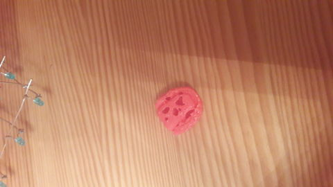

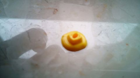

Mit rontok el? Mit állítok be rosszul? (Tevo Tarantula)
Nem sikerül az első réteg nyomtatása... Az asztal vízszintes, fénymásolópapírral szinteztem. A nyomtató LCD kijelzőjén homeolom a tengelyeket, igy beáll a nozzle úgy, hogy nincs az asztal fölött. Uána rányomok a Set home offsets-re. Utána már nem nyomkodom az LCD-t.
A nyomtatásnál beállítom az első réteg magasságát 90%-ra (a layer height 0,15). A nyomtatási panelon látom a tengelyek helyzetét, ami mi mindháom esetében 0. A nyomatás elkezdődik, és a nozzle úgy homeolja magát hogy az asztal bal alsó sarkától kb 3-3 cm-re bemegy a nyomtatási területre. Így előfordul, hogy a nyomtatandó tárgy egyik oldala le lesz csapva, pedig az üvegen van még hely bőven.
Mivel az X és Y tenely ilyen abnormálisan viselkedik, azért gondolom hogy a Z is ezért nem találja a helyét.Mi lehet a gond?

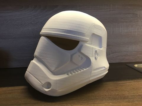

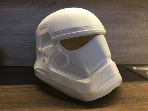

fabulyacsaba
108 óra. Jöhet a csiszolás, glettelés, csiszolás, alapozás, csiszolás, festés

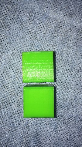

blountex
blountex #4622 üzenetére
Volt időm ma futni pár teszt kört. Szerencsére úgy néz ki a szorulásos hiba többnyire megoldódott. Látványosan jobb a különbség, de még teljesmértékben nem az igazi. Egy kicsi eltérést még tapasztalok már ami a kört illeti, gondolom ha még egy picit jobban megtépem (csak már így is elég szorosnak tűnik) a szíjakat remélhetőleg ez is elmúlik.
A 20 centis kockát újból kinyomtattam és most nem nyomtatott félre a nyomtató. A méret most sem teljesen pontos. Valahol 20,4 tized mindegyik oldala. Ez mennyire nagy eltérés, belefér? Én még úgy gondolom igen, elvégre nem egy CNC gépről beszélünk. -
ssid3956
Egy Tevo tarantula hány wattot fogyaszt?
Mennyibe kerül az általa elfogyasztott áram óránként? -
blountex
Pont akartam is rákérdezni, hogy ha már Neked is van akkor kented-e vagy sem.
Nagyon remélem hogy szorulás van. Az X tengelyen lévő motornál először csak leszereltem a fogaskereket, majd lazára hagyva a szíjat kezdtem huzigálni és akkor ott egész jól érezhető volt az akadás. Egy bizonyos ideig ment, majd akadt és mindig ugyan ott. Majd bejelöltem a motor tengelyén hol húzzam meg a pulleyt visszaraktam és feszítettem a szíjon, de ilyenkor már nem érezni ha akad... viszont feltűnt ahogy húzom a motortól ellentétes irányban úgy nem volt gond a szíjjal, de amint a motorfelé kezdtem húzni a szíjat ott az alsó része olyan mintha beakadva indulna el, és ez csak az első pici tekeréskor történt. Mégegyszer meghúztam mind a két felén a szíjat és most már a motor felőli oldal is szinte simának tűnik. Tesztelni azonban még sajnos nem volt időm rá, majd holnap, remélem tényleg csak ez volt a gond.
Az Y része szerintem rendben van, gyakorlatilag a bedet ha meghúzom félkézzel elmozdul az egész plexi állványValamennyire próbáltam azt is jól beállítani a pulleyt is állítgattam úgy kb. síkba legyen.
Itt 32pnél a bal oldalon van az a fehér kerek amibe megy az x motor bele. Na ott régebbi vázakon nincs teljesen kitöltve, hanem úgy háromnegyedig mint itt is, így pl a fogaskereket könnyű állítani, de az enyém teljesen ki van töltve és rohadt szopás hogy minden egyes szarnál lekell csavarozni az egészet meg vissza, tiszta élmény....

blountex #4614 üzenetére
Anet gyárilag 16 fogas pulleyval jön. Ezért jó nagyjából a tesztkocka mérete.
Valahol szorulás lesz a ludas.
Én is úgy olvastam, hogy az igus nem kér kenést, ennek ellenére én már kentem bele grafitos zsírt, műszerolajat. A műszerolaj cseppet jobb, kevesebb a kulimász.
De mindenki (ne)kenje ízlése szerinte, ahogy érzi, hogy szükséges vagy sem.
Azt tudom, hogy 2 X tengelyen, 1 Y tengelyen jól muzsikálnak műszerolajjal nekem, 1 Y tengelyen meg nem sikerült pont eltalálni a felhelyezését, könnyű csúszását (na mondjuk türelmetlen is voltam...) . -
Igazából fogakat szoktak szerintem számolni,de ha az eredeti is ennyi,gondolom azért ezt ajánlotta Izisz,akkor nem változott a step/mm. Az igus-t nem ismerem,de gondolom annak sem szárazon kell futni a tengelyen.Természetesen a szíjat és a pulley-t nem kell olajozni.
Szerintem akkor mostmár 99%,hogy szorul valami.Vedd le a szíjat és nézd meg nem akadnak/szorulnak-e az x,y tengelyek. -

izisz
blountex #4611 üzenetére
Csatlakozom janek69-hez, ha nagyjából jók a méretek a kis kockán, akkor ez mechanikai hiba lesz nem step/mm beállítás hiba.
- csúszhat a pulley a motor tengelyen
- megakadhat a csapágy/igus a rudakon
- szíj probléma is lehet
- és akár lépésvesztés is lehet a mocinál, de ez akkor lehet, ha megszorul a mechanika valahol, könnyen mozgó mechanikához pont elég az anet mociárama (700mA környékére van fixen huzalozva)Nekem az igus okozott fejfájást, pár hozzászólással feljebb voltak képeim is feltöltve, ott ecseteltem az "ellipszis" hibámat.
Nem szorult túlságosan az igus a rudakon, de annyira pont, hogy a max és min pontoknál pár pillanatra akadályozta az asztal mozgását.
(pedig amúgy barátságban vagyok az igussal, másik nyomtatón szépen teljesít, de ezen az újon úgy látszik nem sikerült normálisan összeraknom és inkább visszaraktam golyós csapágyat az asztal alá) -
janek69
Mi van akkor,ha nem is beállítás gondod van,hanem szorul az x tengelyed,már ha x irányba csúszott ott el a dolog.Amikor a kicsit nyomtattad nem lett lépésvesztésed,csak valami engedett annyit,hogy ovális lett a nyomtatás,de már a 20mm-es távnál megakadt annyira,hogy elcsúszott.Meg van kenve a tengely olajjal.Annó a mátrix nyomtatók tipikus hibája volt.Amúgy az előző pulley is 16 fogas volt? Ugyanakkora az átmérő?

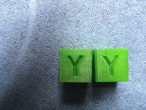

Általában ilyet szoktam csinálni.
Csináltam egy 20x20mm kockát.
Úgy egész jól sikerült volna, de a legvégén (nem voltam a gépközelében) elmozdult úgy az egész nem kicsit.
Egyik oldala 20mm jó, de a másik oldala csak 19,5 körül van és a teteje is kb. stimmel a 20mm.Ha más nem valahogy valamilyen módon megpróbálkozok az E-step értékekkel....

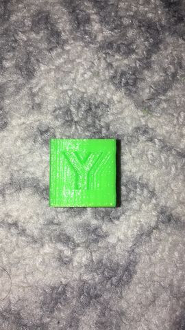

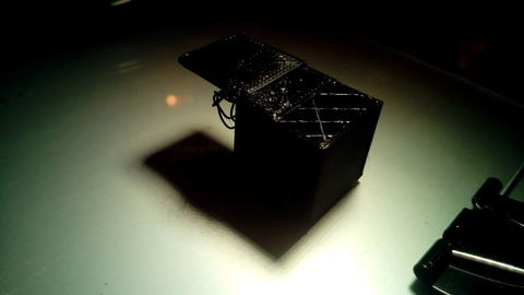

blountex
Érdeklődnék, hogy mit javasolnátok az egyenletlenség kiküszöbőlésére?
Ez a kis tárgy pont jó arra, hogy tudjam hogy jól nyomtat-e a nyomtatóm, de nem. Kerek helyett ovális az egész.
Amit tudni kell:
GT2-es szíjak meghúzva és a hozzá adott pulley raktam fel az X és Y motorra.
Bed level pipa
Továbbá ilyeneket szereltem fel a nyomtatót, eddig csak alap volt:
Anet A8 Improved X-belt Tensioner és Prusa i3 x axis GT2 belt holderErről lenne szó. Utolsó kép.
90 fokban elforgatom hogy a talpán kezdjen nyomtatni brimmel, 35 speedel nyomtam neki, 0,25 részletességgel. PLA
Bocsi a kép minőségért, nem tudtam ettől jobbat mobillal, de remélem látszik a lényeg.Köszi a tippeket.

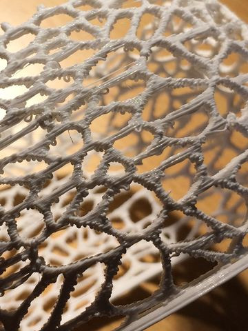

Fele idő alatt komolyabb nyomat.
