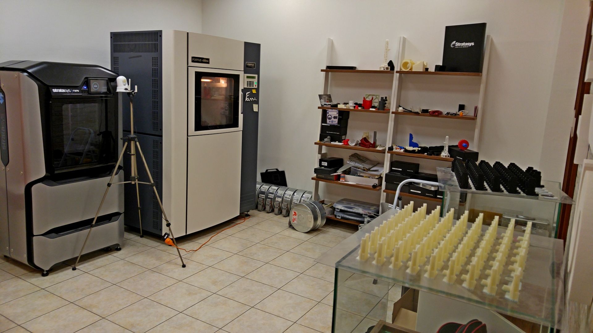

(#2661) Flashback: Ez Varinexék FDM-es laborja.
Az a néhány tekercs Stratasys filament bőven több mint egy havi fizetésem

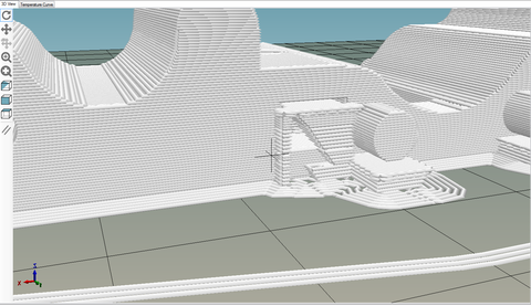

#2657
Supportot én sf3d-ben használtam ott alapból 0.3mm-re van állítva, ami nekem jól működött 0.2 és 0.25 rétegeknél is.
Esetleg másik alternatíva, support nélkül 90 fokkal elforgatva. Ebben az a kellemetlen, hogy akkor az egyik oldalán lévő két kis "pöcköt" le kellene vágni illetve a helyét besüllyeszteni és külön nyomtatni utólag két ilyen "tiplit" amiket beteszel a helyére ha kell ragasztva.
Ez így körülményesebb viszont így szebben jönnének ki a körvonalak és a jelenleg még vízszintes két furat, valamint egy "alagút" is (ezt az utat azért csak akkor választanám, ha nagyon nem sikerül supportal megoldani). -
Tudnátok segíteni support-os nyomtatásban?
A support és a tárgy között 2 réteget hagyok. Ez elég, sok, kevés?
A tárgy: [link]

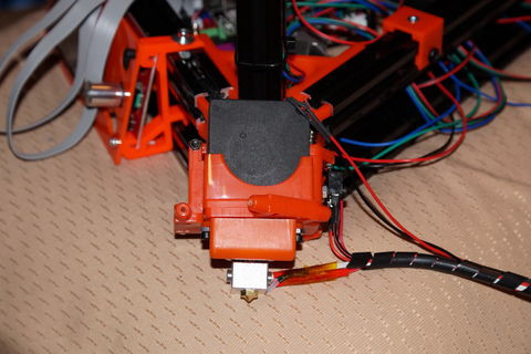

foka
Problem solved! Hál istennek, nem kellett faragni. Kiszedtem a ventit, még minden előtt kipróbáltam, zörög. Hoppá! Egyszerűen vissza kellett nyomni a helyére a forgórészt, pici kínai kezek nem pattintották rendesen össze. Visszatéve is csendben tette a dolgát, így a gép teljesen készre szerelve várja a beüzemelést (az se holnap lesz
).Az extruder amit kaptam nem végig műanyag csöves, a heat break rozsdamentes acél (jó vacakul viszi a hőt
), a hűtőborda alumíniuma szépen kidolgozott... -

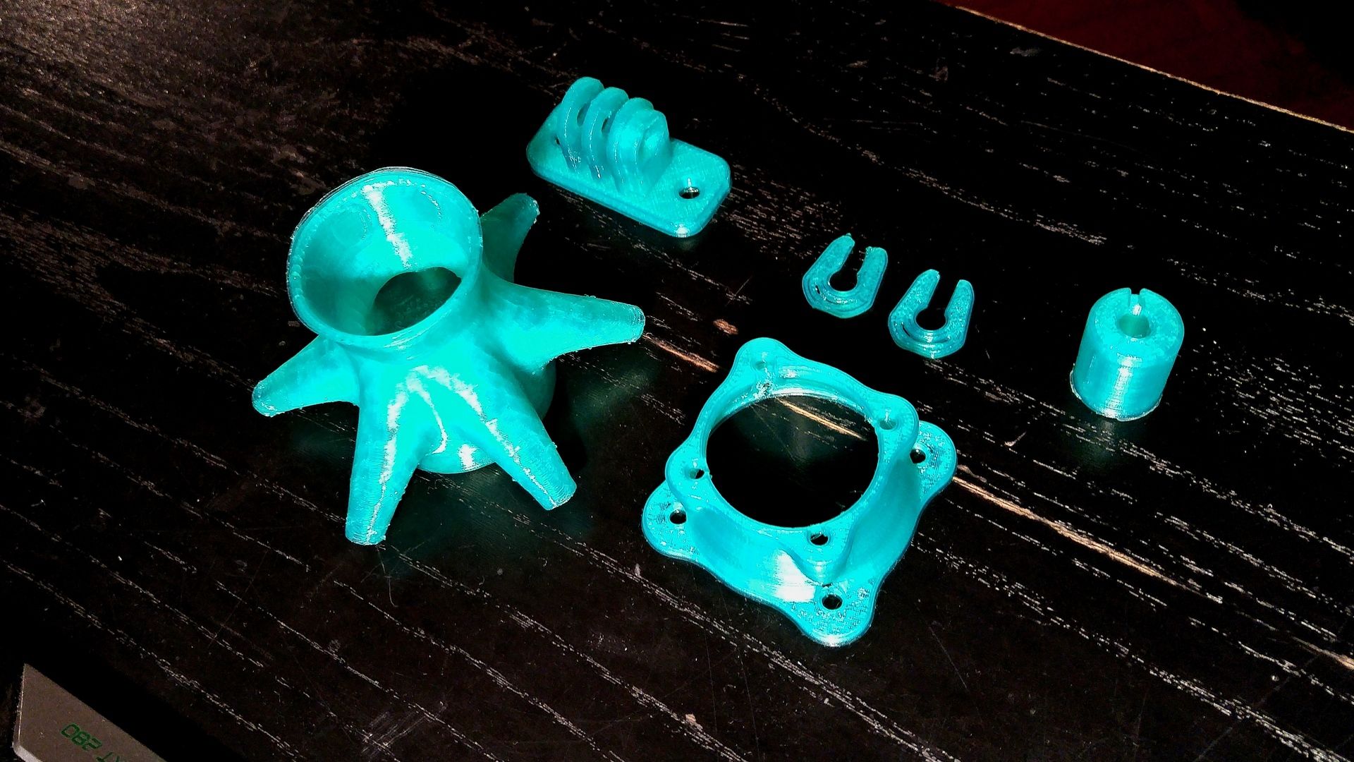

Szépek (főleg a feleskitöltő tetszik
Részemről sokáig szemeztem a filament kenésével, de amellett, hogy némi előnnyel jár, sajnos az a tulajdonsága, hogy csökkenti a rétegek közötti kötést, elég volt ahhoz, hogy ne alkalmazzam
(dísztárgyaknál mondjuk nem számít sokat).Valaki tudna ajánlani valami jó allmetal fejet (gyári E3D V6-nál olcsóbban)?
Esetleg linket is
előre is köszi! -

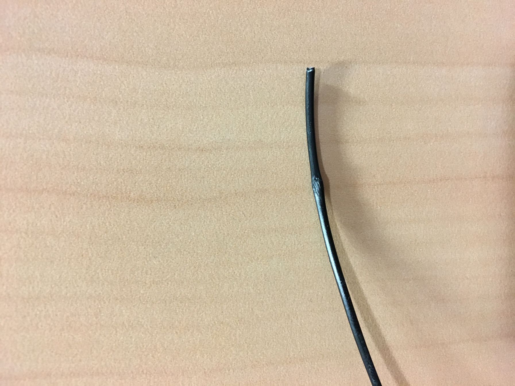

Óriási mázlim volt. Lement egy 58 órás nyomtatás, frissen bontott tekerccsel, el is ment a tekercs harmada, inditottam egy uj nyomtatást, és 5 perc után már el is akadt az extruderben. El sem tudom képzelni mit össze káromkodtam volna, ha ez koràbban történik. Ráadásul baromi sürgős volt a nyomtatása, bérnyomtatósok sem vállalták időre a nyomtatását, ha igen, akkor fél milla felett. Elég rémisztő vilt a helyzet. Kiállítási prototípus váza. ( mondjuk a nyomtatás minősége elék okádék is kett, de nem ez a lényeg)
Újabban egyre több a bajom a philamenttel. Zsinórban a negyedik tekercs az, amivel bajom van, és mindegyik 2017-es gyártás. Kettő buborékos volt, és iszonyat könnyen törik hajlításra, nyomásra. Volt amiben konkrétan állandóan eltömi a nozzle-t, mintha tele lenne szennyeződéssel, vagy nem tudom.

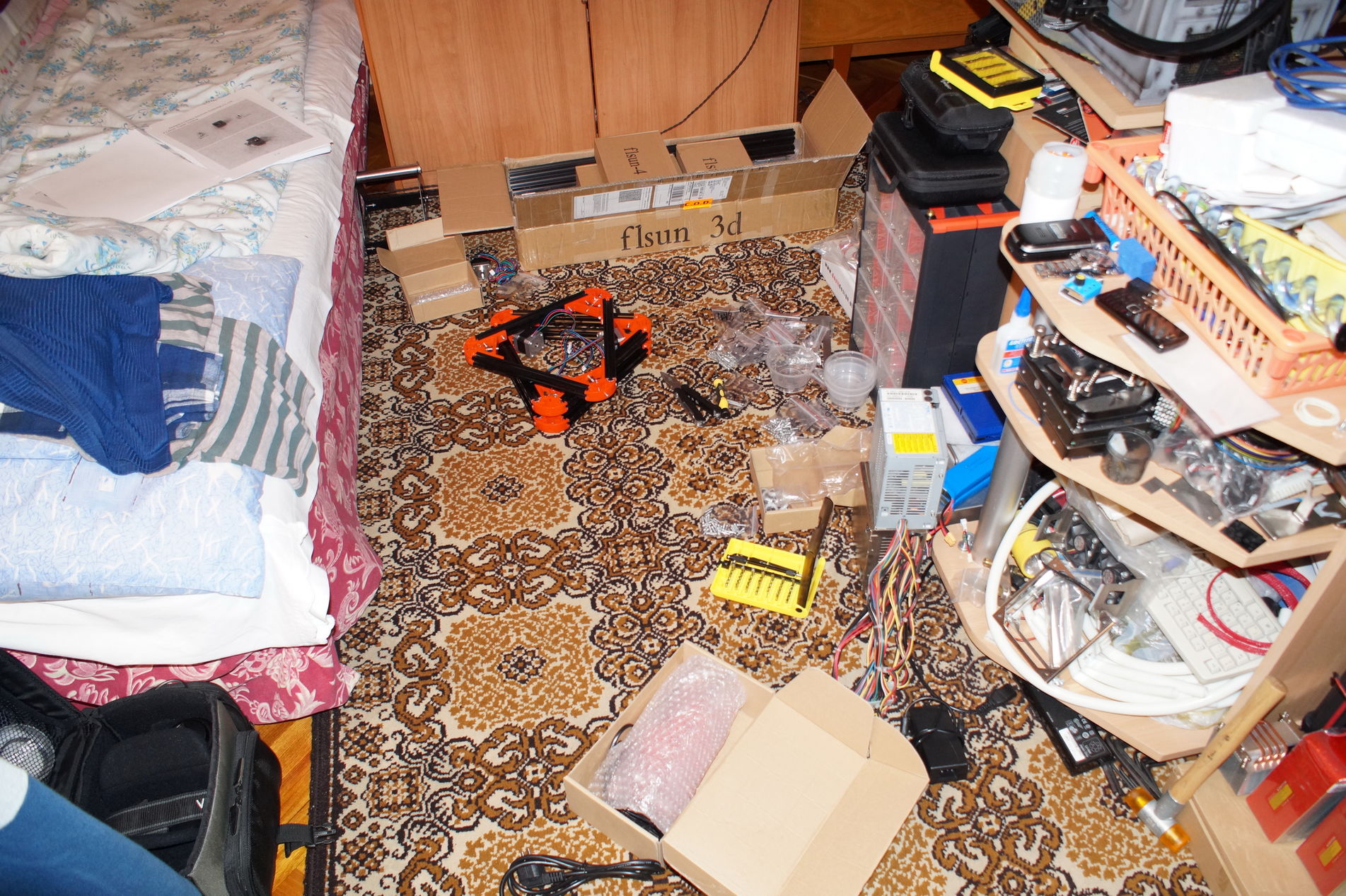

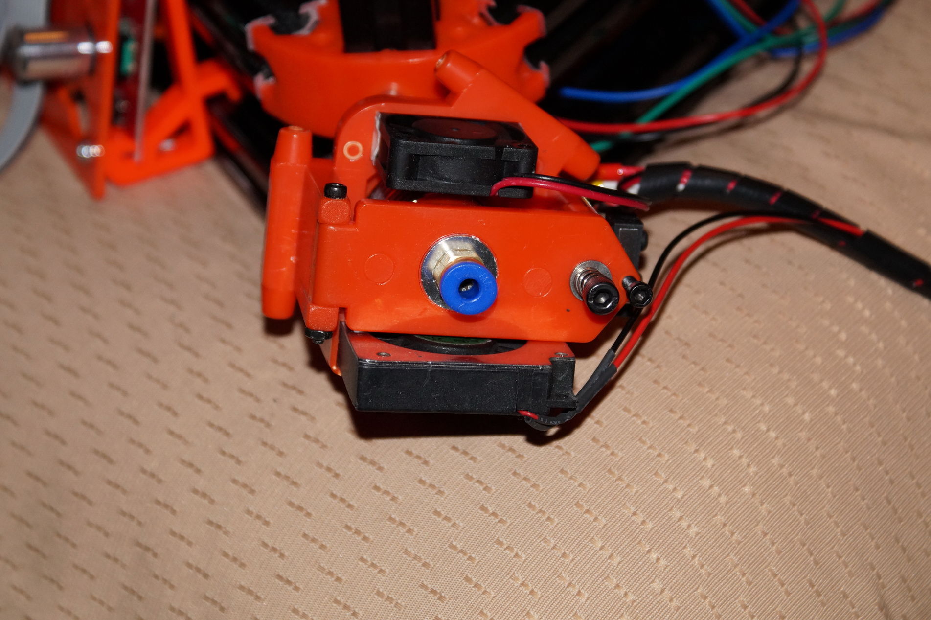

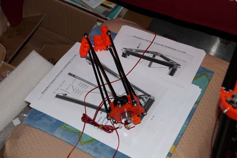

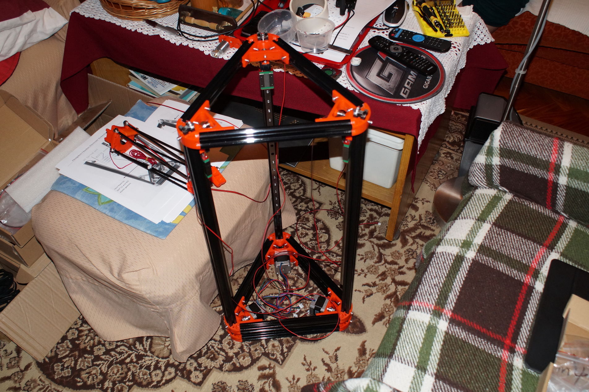

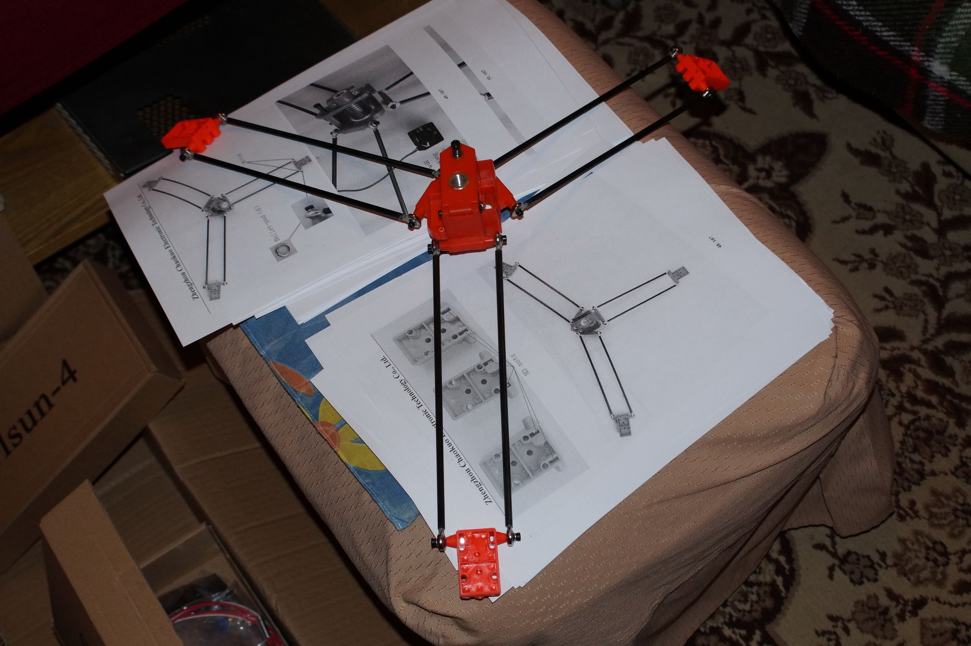

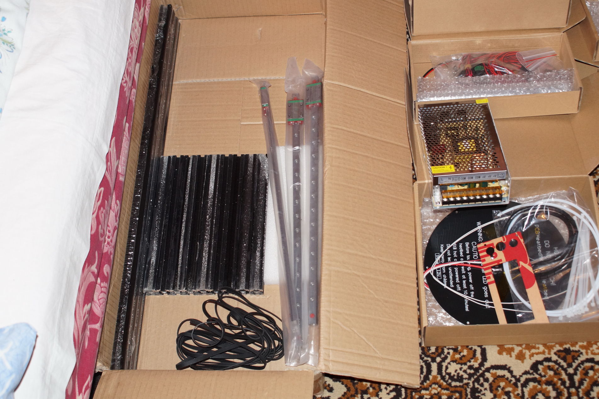

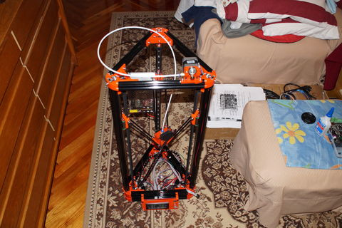

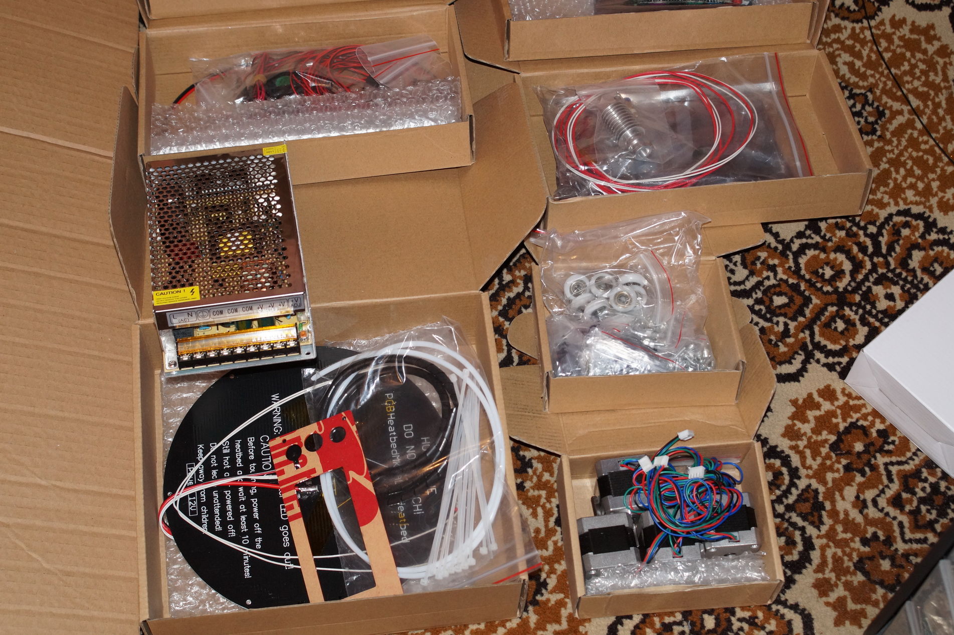

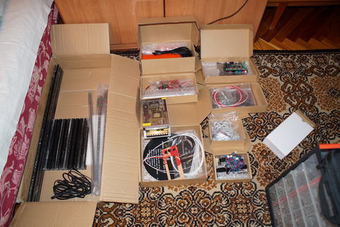

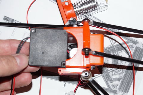

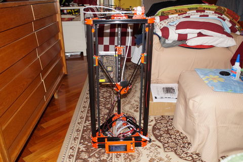

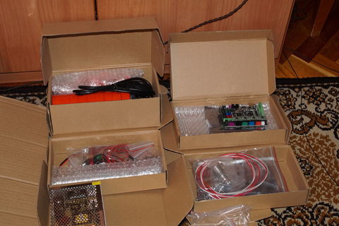

Üdv Mindenkinek!

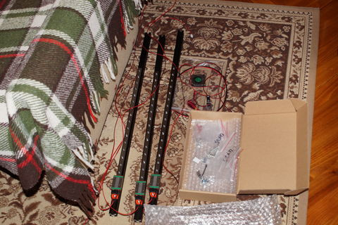

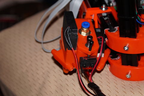

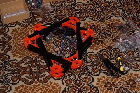

Kértétek, hogy számoljak be a Kossel XL építéséről. Jelentem végre nekiálltam, itt az első.
Az elmút bő egy héten összeraktam jó pár kopteremet (valamelyik már úton új tulajdonosa felé).
Hétfő este nekiláttam kicsomagolni a doboz(ok) tartalmát, gondoltam összerakom a vázat. Itt el is akadtam, mert az aluprofilokat borító fólia alá egybefüggően beragadt a daraboláskor képződő aluforgács, így az összeszerelés elnapolódott a porszívózás elvégzése utánra:
Kedden befejeztem a legnagyobb gépemet, hogy a nyomtató összeszerelésekor ne máson járjon az eszem.
Ma sikerült összeszerelnem az alsó dupla háromszöget a motorokkal, és a felső háromszöget.
Holnapra tervezem a lineáris sínek felszerelését a függőtartókra, a fejegység komplettre építését, összeszerelését a mozgató karokkal, mindezek felépítését a lineár kocsikra, és a váz készreépítését. -
