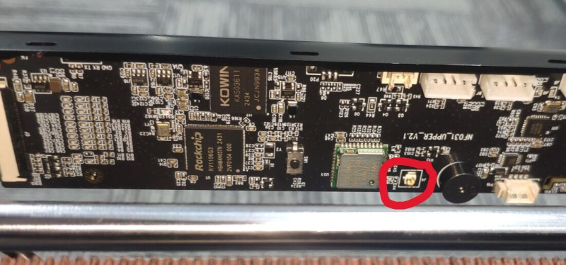

Kábelt? Fillérekért kapni a gyárilag szerelt öntapadós matrica antenna mindenféle csatlakozóval.
Meg persze létezik pigtale is [link] , amivel más, nagy méretű csatlakozóra adaptálható, bár látom a linkek hosszú kábellel kivezette oldalra.
De gondolom bőven elegendő lehet, ha a fémházon kívül vezethető matrica antennával.Vagy ha eleve műanyag fedél mögött van, akkor a fedél belső oldalára is ragasztható.#51203 Pulsar
Aha, a nyákon biztos látszik, hogy a c44-en át vezet-e és a másik mellette lévő beforrasztott átkötés pedig nyákon kialakított antennához vezet-e. -
