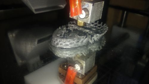

Én ha nem telefonnal fotózok, akkor játszik az állvány lehetôsége. Ilyenkor fényfestek, tehát akár több másodperces záridôvel, lerekeszelve, és zseblámpával plafonra vagy egy papírlapra (direkt fény csillogó tárgyon csíkokat húzna) világítva körbevilágítom a tárgyat. A kártyaolvasót pl. amit "leutánoztál" CAD progiba próbából, így fotóztam.Vagy ez az egyik elsô nyomatomat is régen.
Zsolt74
beis-compo #1179 üzenetére
A zseblámpát a plafonra irányítottam ,csak szerintem mivel, az ágy mögötti ledsort is felkapcsoltam, túl nagy lett miatta az ellenfény, és a rekeszt túl szűkre vette.

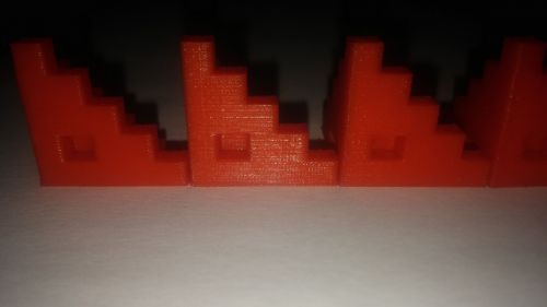

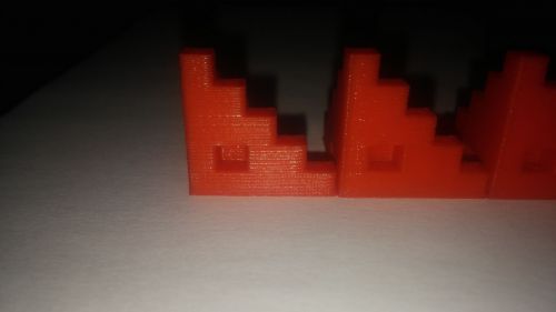

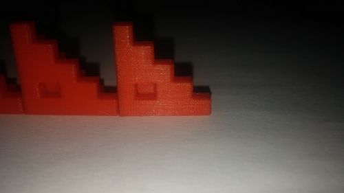

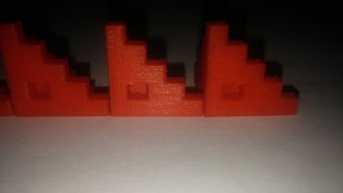

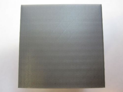

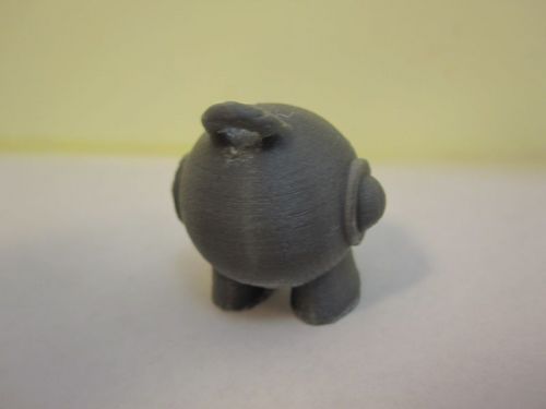

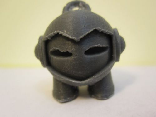

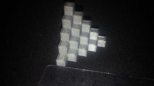

Zsolt74
beis-compo #1177 üzenetére
20% -os kitöltéssel van ,1-óra volt a nyomtatási idő, kb 30mm magas.
Minden villany fel volt kapcsolva,de a vakut nem akartam használni mert az meg túllövi a képet. -
beis-compo
Zsolt74 #1176 üzenetére
Szép a felülete, (bár több fénynél fotózva nem mozdult volna be picit se).
Mennyi idô alatt nyomta ki? Hány mm magas (~25?)? Kitöltés %?

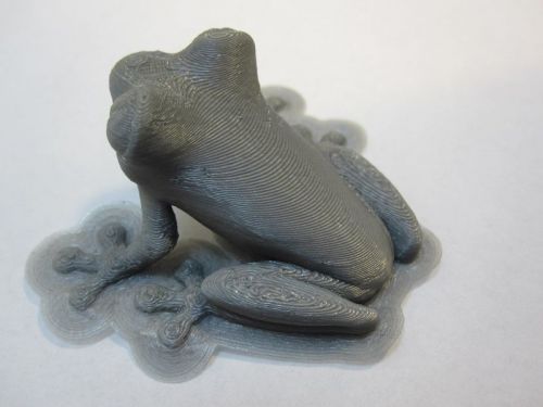

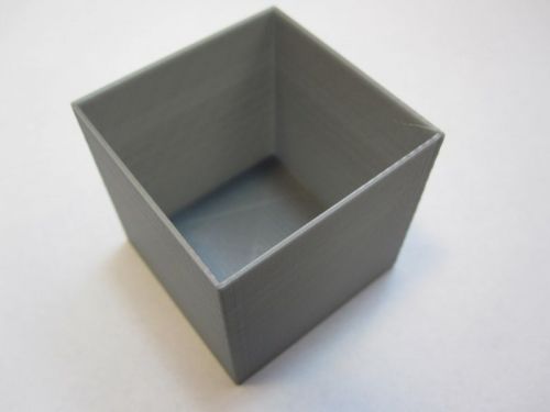

GÁgpstpn
layerke #1151 üzenetére
Itt van a modell. Hasonlónak kellene lennie, de még csak közeledek a jó minőséghez. A homogenitás pedig a brutális rétegvastagságnak köszönhető.
A Herz PLA-nál ugyanis jól látszik a hullámos felület.

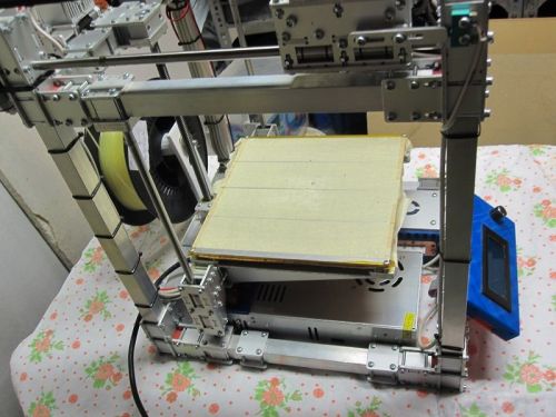

Zsolt74
fonix68 #1169 üzenetére
Igen a Kossel-ek nél a legkissebb a mozgatott tömeg.
A linkelt-nél úgy lehetne csökkenteni még a mozgatott tömeget ,hogy az X tengely dupla lineáris rúdja helyett egy db lineáris sínnel lenne szerelve.
Meg lehetne ezt is csinálni aránylag merevre, lineáris sinekkel.
Viszont akkor az olcsóság előnye megszünne. -

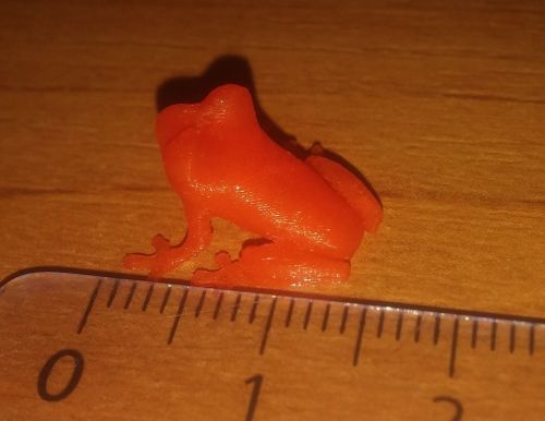

Zsolt74
beis-compo #1168 üzenetére
A kissebb fúvókával és a sebesség csökkentésével lehet javítani a nyomtatások minőségén bizonyos határig.
Pl 0,1-es rétegvastagság alá már nem igazán érdemes menni, mert a szálat nem fogja tudni olyan finoman adagolni, és a filament-ben lévő vastagsági eltérések is megfognak látszódni a nyomtatáson.
Én most 0,6-os fúvókát használok, de ezzel szebbet nyomtatok az új nyomtatóval mint a régebbiekkel 0,4-es fúvókával.
Majd valamikor kipróbálok egy békát 0,05-ös rétegvastagsággal, kíváncsi leszek a minőségére.
Egy biztos, csak jó minőségű, egyenletes szállal lehet szépen nyomtatni. -
fonix68
Zsolt74 #1164 üzenetére
Szerintem a linken jelezett gépet le lehet rögzíteni az asztalra (vagy valahova).
A mozgatott tömeg pedig nehezen lehet ennél kevesebb (talán csak a KOSSEL típusoknál).
A géped remegése függhetett a motor paramétereitől is (ezt innen nehéz megítélni),
de lehet pár mm/s-al feljebb/lejjebb állítod, megszűnt volna a remegés (rezonanciafrekvencia).Lineárnál én is a rugós asztallal kompenzálnék, erre próbáltam utalni, viszont ha az asztal rugalmas a lineár plusz merevsége kiesik a képletből, már nem számít (rengeteg más előnye mellett nyilván).
A rugós asztalnak meg az a hátránya, hogy ha magas tárgyat nyomtatsz ez az "ellenerő" változik a nyomtatás helyén (az erő karja növekszik).
Nincs olyan megoldás ami minden szempontból jó, el kell fogadni a kompromisszumokat.A dolog kicsit olyan, mint a klasszikus viccben, mikor a dokihoz bemegy a jóember a problémájával, a doki felír valamit, ami gyógyítja az aktuális bajt, de mindig van valami mellékhatás, és a végén a huszonötödik kezelés után megint visszajutnak az alapproblémához.

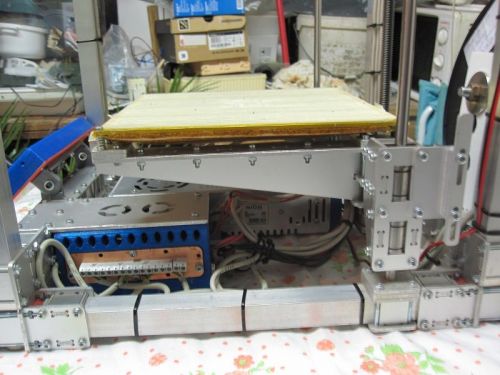

Zsolt74
beis-compo #1165 üzenetére
Szerintem az alu lemez a gond amivel a lineáris sín kocsijára rögzítettem az asztalt.
Túl rugalmas...le fogom cserélni acél lemezre, vagy lehet hogy az aluprofilt direktben fogom a kocsira csavarozni. -
Zsolt74
Volt már néhány nyomtatóm és szerintem viszont a minőségi nyomtatáshoz a lehető legmerevebb vázra és mechanikára van szűkség.
Pl az első nyomtatóm egy Prusa i3 volt, de a váz nem kellő merevsége és az asztal mozgása miatt nem nevezném egy jó konstrukciónak.
Mikor merevítettem rajta, egy fokkal jobb lett, de jónak nem nevezném. -
Zsolt74
fonix68 #1162 üzenetére
Az a gond hogy ezek olyan insabilak lehetnek hogy a kitöltésnél mikor a motorok rendesen megrángatják a nyomtatót szerintem akár milimétereket is elmozdulhatnak az eredeti pozíciójukhoz képest, vagy nagyon vissza kell venned a gyorsulásokat ,de akkor meg a nyomtatási időd jelentősen megnő.
A kínai lineáris csapágyak pocsék minőségüek és kotyognak.
Nekem a nyomtatóm asztalát például még meg kell erősítenem, mert beremeg kitöltésnél, pedig a nyomtató van vagy 20kg és ennél merevebb már nem is lehetne(4040-es alu profilból van a váz, és minden tengelyen 15-ös lineáris sín van).
Az asztalnak meg szerintem elég az hogy rugókkal van feltámasztva, így enged annyit ha egy picit megakadna a fej a nyomatban, ne legyen gond . -
fonix68
Zsolt74 #1161 üzenetére
Ezzel viszont nem értek egyet!
A linkelt képek közül a második különösen tetszik, és az adott feladatara jobbat (egyszerűbbet) nehezen tudnék elképzelni.
A 3D nyomtatásnál a rugalmas váz ugyanúgy alapkövetelmény, és nem hátrány.
Megmondom azt is miért. Bármilyen tökéletesre alkotod a nyomtatót, a filament minőségére (átmérő ingadozása és egyéb anyaghibák) nincs ráhatásod (ha csak nem horribilis összegért veszed meg azt a filamentet).Építhetsz persze lézeres méricskélő eszközöket a filament átmérő mérésére, de valljuk be, ilyen gép azért nem sok épül, és túlzás is lenne ezen a szinten.
E nélkül viszont gyakran előfordul, hogy nyomtatás közben, a fejen összegyűlő műanyag rákenődik a munkadarabra (a filament átmérőingadozása miatt), amibe a fej előbb utóbb bele fog ütközni. Ezért van jobb helyeken az asztalnak rugalmas alátámasztása (ennek más oka is van) és/vagy az egyik oka a vékony és könnyen hajló vezetőpályának (ebből az okból kifolyólag a lineáris sin pl. hátrány, más vitathatatlan előnye mellett).
Egy rugalmas, jól tervezett nyomtató az ilyen hibán átugrik, és elsimítja a következő rétegnél a kis hibát, egy merev nyomtató vagy lépést veszt, vagy letolja a munkadarabot a helyéről.Ezért alapkövetelmény a rugalmasság.
A 3D nyomtatástól (értem most alatta a műanyag nyomtatás), nem lehet többet elvárni, mint amire való.
És itt ezek a hibák a rendszer részei, amire figyelni kell a gép tervezésekor is. -

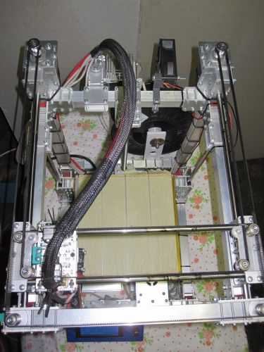

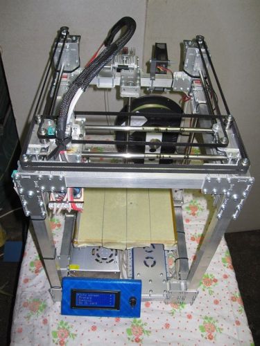

Eladóvá vált a régi Corexy 3D nyomtatóm, mert elkészült az új.
Teljesen alumíniumból van az egész váz, a max nyomtatási mérete 195x195x195mm, fűtött asztal, 300W-os tápegység.
Szépen nyomtat, megbízható egy konstrukció.
A szíjakat most cseréltem le rajta.
Majd rakok fel róla képeket.
Az ára fix 160.000Ft. -

layerke
Tegnapi tesztelgetések és finomhangolások eredményét mutatnám meg. PLA-ból nyomtatott tesztpiramisok, eredeti mérete egy-egy kis kockának 5x5x5mm, ezt lekicsinyítettem 4x4x4mm-esre, így a teljes piramis minden irányban 2 centiméter nagyságú és mindüssze 1,7 gramm alapanyagot igényel (kitöltés 18%).
Rétegvastagságok az első képtől az utolsóig 0,25mm 0,2mm 0,15mm és 0,1mm.És egy videó, talán jobban lehet látni a rétegvastagságok közötti különbséget:
link -

layerke
sz.balazs.95 #1107 üzenetére
Szerintem vállalható idő volt, viszont sajnos még mindig nem vettem rá magam, hogy a 0.5-ös fúvókát 0.2-esre kicseréljem és kipróbáljam ott mit tud a gép, mert egy ilyen kicsi és alapvetően bonyolult alakzatnál nagyon látszanak a rétegek, még ha csak egy negyed milliméter vastag akkor is.
layerke
sz.balazs.95 #1105 üzenetére
Azért a két kép közt valójában nem 20 hanem 40 perc telt el, de összesen egy egész óra volt kinyomtatni.
