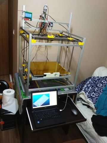

Most találtam rá erre a topic-ra. Van valakinek CoreXY működési elvű nyomtatója? Milyen sebességgel tud vele nyomtatni?
Építettem egy ilyet, még ugyan nincs teljesen kész, de elég lassan tudok vele nyomtatni 40mm/s, mert efölött az extruder léptetőmotorja ugrik elég sűrűn, mert nem tudja úgy préselni az anyagot, ahogy kellene. (Ha csak az extruder-t próbálom, hogy a szabadba nyomja a PLA-t, akkor 80mm/s-nél se urgik, csak tényleges nyomtatás közben. E3D V6 klón az extruder, amit lehet, hogy meg is főztem az elején, mert nem tudtam, hogy a ventit folyamatosan járatni kell rajta

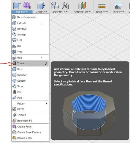

Ez engem is érdeklne,mert láttam egy youtube tutorial-t,hogy freecad-el hogyan csinálnak menetet,hát az olyan hosszadalmas volt,hogy el lehet aludni az oktató video alatt. Amúgy a freecad-et használom,de erre még nincs megoldásom.Nem is értem,hogy miért nem lehet egy 8-as hengeren azt mondani,hogy M8 menetet rakjon rá.
