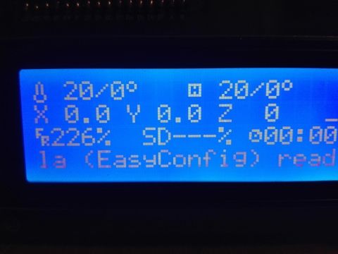

A kijelzőn az infopanel van, hibaüzenet nincs, viszont van hogy az FR felirat helyett valami más van és a potit tekergetve a venti teljesítményét tudom állítani kb a végtelenségig. Easyconfig részben a full graphic ki van kommentelve, az lcd részben pedig az ultra van csak engedélyezve, a smart panelt meg egy if függvény határozza meg az elején lévő full graphic alapján. A firmware-t az easyconfig-os videóból szedtem és az alapján állítottam be. Majd később tudok képet is feltenni.

A Tevo-n nem "20x4 character-based LCD" van?

Nekem alapbeállítással megy, igaz MKS GEN lapom van a gépben.
Amikor az Ultra-t választod más nincs engedélyezve ugye? -

Mutass egy fényképet a kijelzőről!

Akkor van ez, ha nem megfelelő kijelzőt választottál a configban. Próbáld ki másikkal.

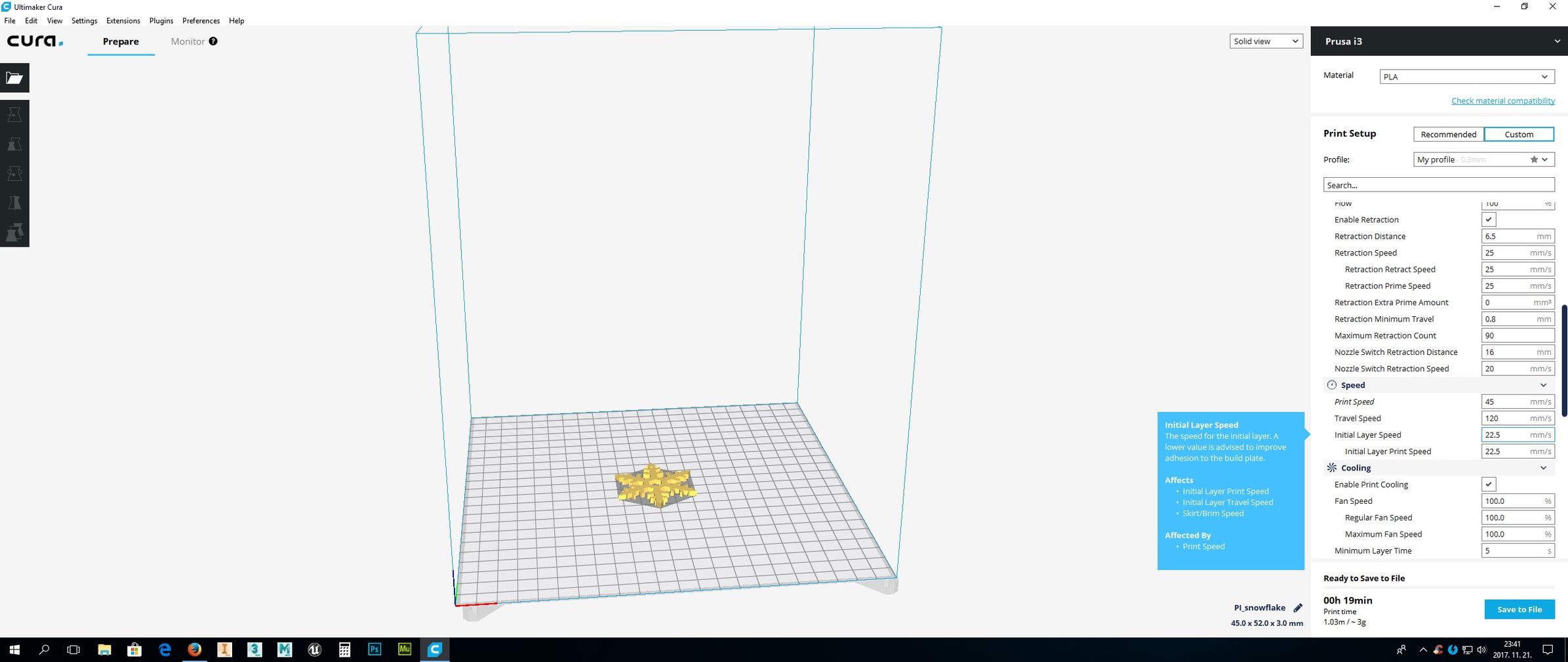

Van valakinek valami ötlete, hogy mitől lehet az, hogy több féle kisebb tárggyal is próbálkoztam már és egy ideig jó is, majd mindegyiknél egy bizonyos idő után megszakad a folyamat. Mintha nem jönne belőle filament.
Többszőr szétszedtem a fejet kitísztitottam, estep oké, ennek ellenére még is előfordul. Régebben volt már ilyen, de nem ugrik be rá a megoldás. -

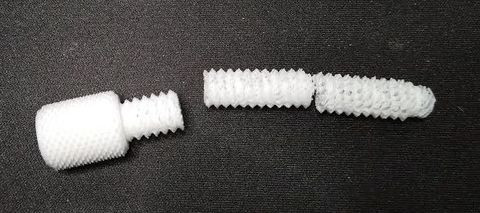

Sziasztok szeretnék egy kis segítséget kérni
elégé kezdő vagyok a 3d nyomtatás terén egy Anet A8 at használok cura 3.0.4-el
egy csavart szeretnék kinyomtatni de valamiért a menetes résznél nagyon alul extrudál
próbáltam már csökkenteni a sebességet, növelni density-t, fal vastagságot növelni
kicsit javult a helyzet de még közel sem az igazi .

Nem használok Cura-t, de szerintem a Minimum Layer Time-on kellene állítani, hogy legalább 1 percig időzzön egy rétegen.
A retraction 6,5mm-e is túl soknak tűnik nekem. A Slic3r-ben ez alapból 2mm, és akkor kell növelni, ha bowden-es megoldással nyomtatsz. Nekem kb. 50cm a távolság az extruder és a hotend között, és 4 v. 5mm a retraction.
Aztán 0,25mm-es rétegmagassággal nyomtatsz, ahogy látom. Ezt a modelt 0,1-el kellene szerintem, mert sok az olyan görbület, behajlás, ahol nincs alátámasztás.Ha ránézek a félkész nyomtatásodra, nekem továbbra is úgy tűnik, mintha szét lenne maszatolva és megfolyva az egész. Fentieken túl én visszavenném az anyagmennyiséget első körben a szeletelőben állítanám 90%-ra, ha ez még mindig kevés, akkor firmware szinten.

Bizonyos tekintetben én is erre gyanakodtam, mert mint írtam más modelleknél ilyen problémám nincs, csak ennél mert nagyon sok és apró dolgokból áll...
Mennyire lenne érdemes visszavenni és melyikből? Tapasztalap alapján kérdezem, de kísérletezek majd vele egyébként is.
Gondolok itt a rectraction speed, distance, travel -

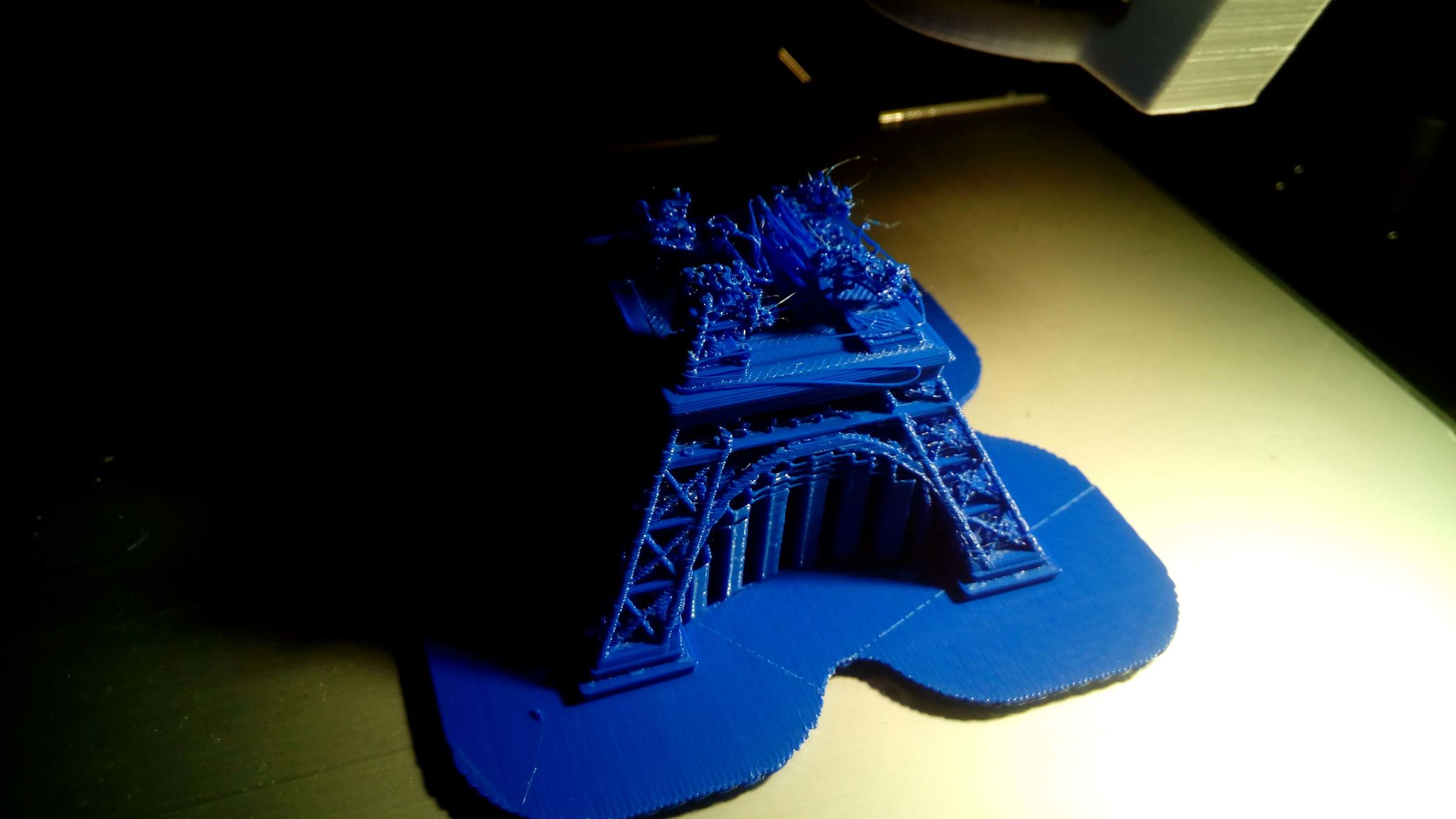

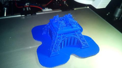

Hali.
Ez szerintem dugulás lesz. Pontosabban a sok retraction miatt feltorlódik a fúvóka előtt a meglágyult anyag és egy idő után bedugul. Régebben nekem is volt hasonló gondom a Geeetechemmel, visszvettem a retractionból amennyire tudtam. Inkább kicsit "szőrözzön", de ne duguljon el (ránézésre ugyan ilyen az enyémnek is a feje). -

Még egy olyan kérdés, hogy support mennyire kell hozzá?
Egyes videokon látom hogy van, máshol nincs.
Itt is azt írják hogy nem kell... [link]
és ahogy látom ezt tényleg nem olyan egyszerű nyomtatni. -

Nem hinném hogy van dugulás a fuvókában hisz a többi modellt aránylag jól nyomtatja ki, legalábbis ilyen hibám nincs. Amúgy én tűvel szoktam megnézni....
A fan speed 100%on pörög, így van eredetileg beállítva.
Amit eddig nyomtatgattam az többé-kevésbé jól sikerült, de ennél mivel ilyen apró és sok részlet van benne, így nem igazán akar összejönni.
Egyébként nyomtatott már ki valaki Eiffel Tornyot?
Retractionnál esetleg mit lehet érdemes beállítani?
Szerencsére nem olyan sok filament kb. 12-15gnél kiderül a hiba... addig nagyon sose jutotttam tovább. de ha kisebbre veszem a modellt akkor még kevesebb. -

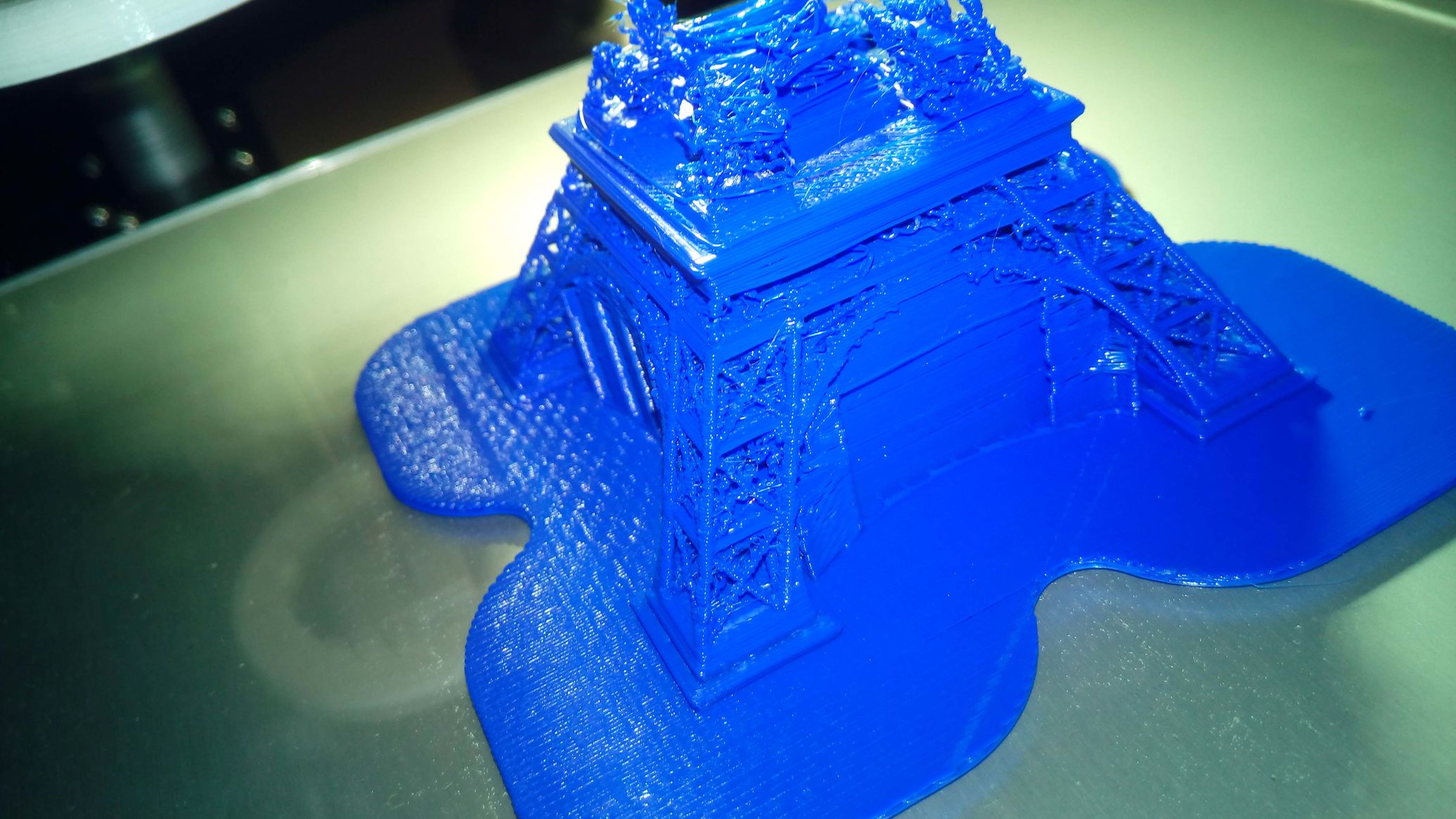

Valamilyen dugulás lehet-e a fúvókában? Az még tud ilyet okozni, a helyén is meg lehet csinálni, felmelegíted 205 fokra, ahogy kell, majd egy pici fúrószárral vagy dróttal, ami egyenes és erős, hogy bele ne törjön bele lehet kotorászni. Nekem eddig 3szor volt dugulás a fúvókában, meg tudtam így oldani.

Nekem gyanús a képek alapján, hogy talán a külső perimeter-t rakja először, nem a belsőt (slicer állítás).
Illetve a bridge-k alapján talán a hővel is lejjebb kéne menni, ha megy az extrúdálás alacsonyabb hőn is, akkor tenni vele egy próbát (illetve bridge esetén a fan pörögjön 100%-on).
Illetve elkerülendő az anyagpazarlást, a modellt süllyeszd be az asztalba olyan mélyen, hogy a problémás rész környékén kezdődjön a nyomtatás.
Így hamarabb kiderül, ha gond van, anyagot is spórolsz a teszteléssel illetve kizárható, hogy csak adott magasságban van-e gond (esetleg Z hiba) vagy a modell bizonyos területe az, ami feladja a nyomtatónak és a beállításoknak. -

Az extruder rugó nem lehet túl feszes. Minimálisan lenyomtam az extruder becsavarozásakor, de semmiképp nem feszítettem meg. Egyéb nyomtatásoknál szépen megy, csak itt vagyok gondban....
Rectraction beállításokhoz nem nyúltam, a gyári van megadva értéknek.
Alapvetően 0,4mm nozzli, nem tudom hogy emiatt hogy ilyen apró elemekből áll érdemes lenne-e 0,2mm nozzlira lecserélni bár a leírásban nem írják.
Layerke:
Devil Design PLA
Anet A8 - Marlin
205 fok nálam kb. mindegyik színnél úgy néz ki bevált.
és aránylag az elejét elég jól megcsinálta, de LCD kijelző szerint 50% környékén kezdődtek a gondok, és többszőri próbálkozásnál is hasonló eredményt produkáltam csak nem volt még ennyire sem szép.
Estep jól be van lőve.
Magát a hűtést automatikusan bekapcsolja egy bizonyos idő után (Cura-ba is be van pipálva a Cooling). -
blountex
Kérnék ötleteket/javaslatokat mi a hiba, mit javítsak.
Már régebben is próbálkoztam vele, hasonló eredményt kaptam.
Kicsit nyújtottam a modellen minden irányban, főleg a magasság miatt.
20% infill
0,25 layer height
3 wall count - bár itt nem hiszem hogy számítana
30 print/speed
120 travel/speed (ez az eredeti érték)Extruder egy kicsit talán bedarálta a filamentet, de közel sem olyan mértékben mint amikor legutóbb próbálkoztam vele.

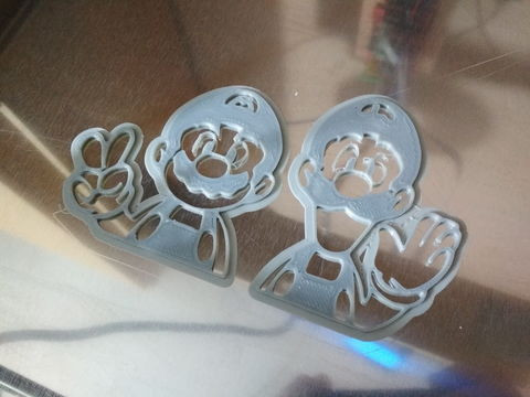

Luigi szemét kicsit elrontotta, illetve kicsit több anyag is kell majd. Belülre is kellett volna 3-4 vonal brim, mert írtó vékony a modell sok helyen.
Sajnos elég magasról indította a nyomtatást, ez rányomta a bélyegét a többi rétegre is. Kb 0,05-0,1mm-rel lejjebbről kell majd kezdenem.
Azt asztalon látszódnak még a repetier firmware emlékei, a bevésett barázdák
