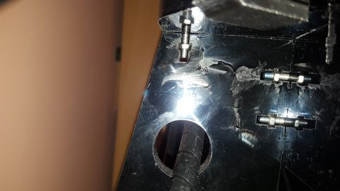

Dalee
Kinyomtattam Thingről egy SD card extendert, fel akartam szerelni az ANET A8 tetejére, amihez ugye ki kellett volna csavarnom a csavart ami rögzíti a függőleges akril keretre a bal oldali Z lineáris vezetéket tartó vízszintes akril lapot. A csavar a képen a bal oldali vertikális csavar.
A gond, hogy az anya megforog a keretben, nem fogja meg a szoros illesztésű horony. Próbáltam két csavarhúzóval megtámasztani-beszorítani az anyát, de nem tudtam rendesen megfeszíteni akkor is megfordul az anya. Van valami ötletetek, hogy lehetne az anyát megfogni, hogy ne forogjon el?
