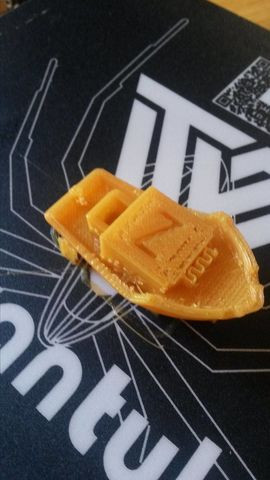

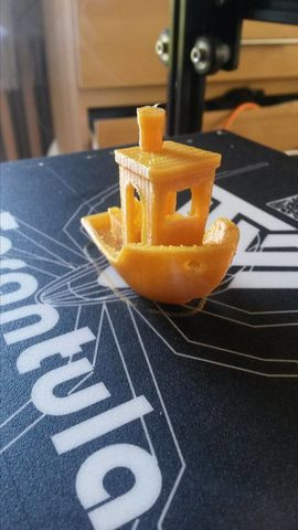

Pénteken érkezett meg a Tarantula EU express szállítással ( plusz 8$ talán?), GearBest-ről JÚL 3.-án rendelve, 15.-én megérkezett.
Angliába ment elsőnek a csomag, nem akadt fent a vámon ( direkt azért választottam az EU express-t ) s az időre se lehet panaszom. A csomag rendben megérkezett, azóta össze is szereltem.
Sajnos a nózit eltörtem ( olvastam hogy erőből kell meghúzni, mondanám számomra érzéssel ) így az ment a levesbe. Szerencsére amikor a nyomtatót vettem berendeltem egy másik fejet, így volt miről pótolnom ( az is ma jött meg )
A kézikönyv félrevezető, sok olyan elemet tartalmaz ami nincs is a készletben, emellett a csavar hossza nem engedi meg ( pl műanyag határolók azaz alátétek), emellett van hozzá pár tartalék alkatrész is.
Videó alapján tegnap összeszereltem, ma pedig finomhangoltam. Mai nap 12 órát mehet már egyhuzamban, semmi problémát nem látok. Tanulni kell mint a szoftvert, mint magát a szerkezetet.Emellett : Ki hogy oldja meg hogy a PLA-t szépen leszedje? Nekem úgy ragaszkodik az asztalhoz, hogy néha olyan érzésem van hogy a tetején a felső (alimínium??) ki akarna szakadni.... Érdemesebb egy üveget néznem rá? Sajnos az asztalmelegítés jó megoldás, bár akkor deformálódik az anyag.... Közelse olyan hogy lepattan mint ahogy eddig olvastam.
Mellékelek pár képet
Pár MM a különbség azóta javítva, illetve a szintezés is
Itt pedig a tudatlanságom szemléltetése Simlify3D -ben azt hittem ha a pipát kiveszem, akkor nem nyomtatja ( azaz csak azt nyomtat ami látok... hát a Z rajzolásakor esett le hogy valami nem okés ezzel a hajóval...

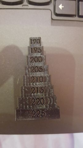

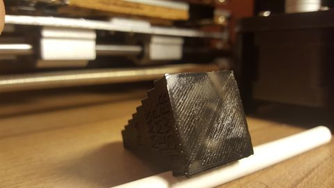

Nagy nehezen kijött az első normális szeletelt nyomtatásom.
Próbálkoztam a javaslatotoknak megfelelően a Slic3r szeletelővel, illetve a Cura-m gyakorlatilag Szaki7 szerint van beállítva, de mindig az pókhálós, siralmas eredményt kaptam.
Ezután megpróbáltam a Craftware-t melynek az alpabeállításit használva elfogadható eredményt jött ki elsőre.

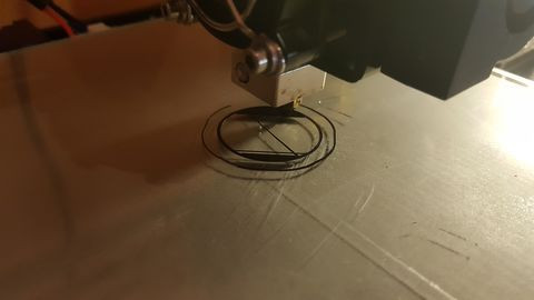

Kis furcsaság, hogy a sakk első rétegét az alábbi fénykép szerint nyomtatta:
Elkezdte kitölteni a kört a körív egyik pontjától, majd ha jól gondolom retraction nélkül (nyomtatva) átment a kör szembenlévő ívére és onnan folytatta tovább, de a végeredmény legalább jó lett, szépen kitöltött első réteget kaptam.

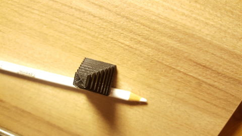

Ezután kinyomtattam a Temp towert:A valóságba szebben néz ki mint a képeken, ránézésre a 210 fok látszik megfelelőnek.
A teteje nem teljesen került kitöltésre. Lehet, hogy már túl hideg volt az anyag?
Visszatérve a Cura-ra nem tudom melyik lehet az a paraméter ami ennyire félreviszi a nyomtatást.
A Craftware szemben a Cura-val nem ismeri fel USB-n keresztül a nyomtatót, illetve nem találtam benne a retractionra vonatkozó beállításokat, viszont rengeteg olyan van amiről jelenleg még fogalmam sincs.
Köszönöm mindenkinek a segítséget, hogy 3 hét után végre tudtam nyomtatni, most már elkezdhetem javítani a minőséget, bár még a Cura azért még mindig izgat, hogy miért nem megy.

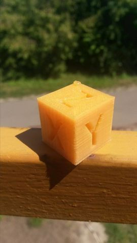

Jöhet calibration cube. -
