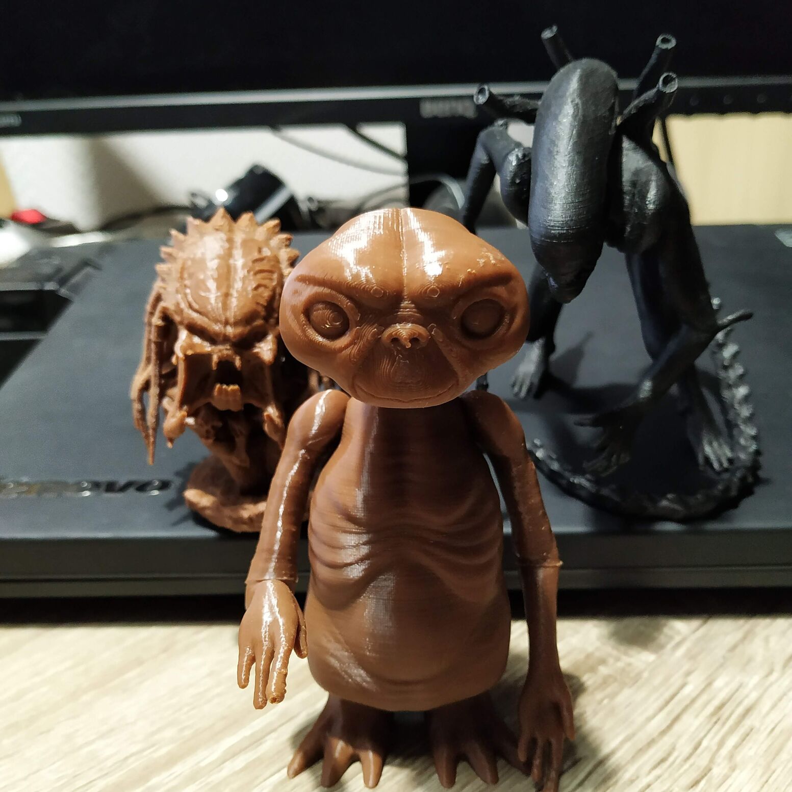

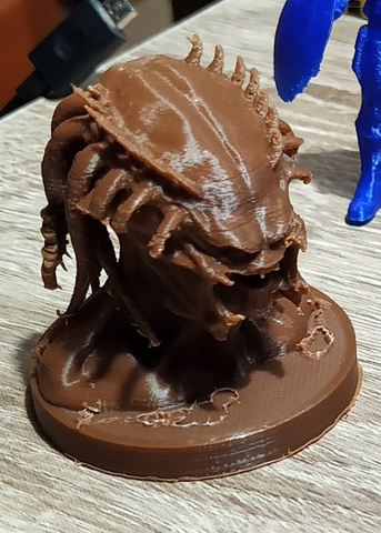

Ezt a Predator mellszobrot én is kinyomtattam, de itt nagyon fontos a Retract jó működése. Azért, mert a raszta hajnál ez nagyon látszani fog. Mármint ha jó a Retract, akkor akár jó is lehet.
Sokszor az sem mindegy, hogy az adott modellt milyen pozícióban nyomtatjuk ki. Vannak esetek, amikor el kell forgatni, mert az sokkal jobb eredményt hoz, mint egy világmegváltó Retract beállítás. Természetesen ez a saját véleményem, gyenge tapasztalatom a témában.
Az eddigi legjobb darabonkénti modellem az Alien Queen (WIP). Itt egész jók az illesztések és a modell is korrekt részletességű. Ja és ingyenes.
azbest
Egyébként már a renderekből, de a többi mellékelt képből is lehet látni, hogy ha valamit nem igazán optimalizáltak nyomtatásra vagy nyomtathatatlan.
Több más modelt is láttam, amiben nagyon vékony részek is voltak. Vagy hogy mindefelé állnak ki nagyon vékony elemek.Szerk, most nézem, hogy nem azt a predátor linkeltem, amit nyomtattam. A képen szintén ingyenes thingiverses van [link]
Ja igen, emlékszem is: a fentebb linkelt cult3d predátor fejnél nem tudtam sehogy sem úgy forgatni a darabokat, hogy jó legyen a foga. De legalább olcsó volt
De például próbáltam egy másik ingyenes predátor fejet is. Azt már nyomtatás előtt sejtettem, hogy nem lesz tökéletes a haja. [link]
Nem is lett az, a haja nagyon nem jó
Persze van amit talán jobban lehetne supportal tartani, ha sokkal nagyobb méretben nyomtatnám. A jobban sikerült predátorból majd nyomtatok valsz egy nagyot is. Úgy is home officeban vagyok, így nem ég le a ház
Most is megy egy álló predátor, bár itt is volt némi előítéletem a modellel, de végül talán jó lesz [link]
Azt hiszem meglehetősen részlethiányos, valamiért közel sem olyan, mint a modellező programos képe. Lehet elszúrta az exportot. -

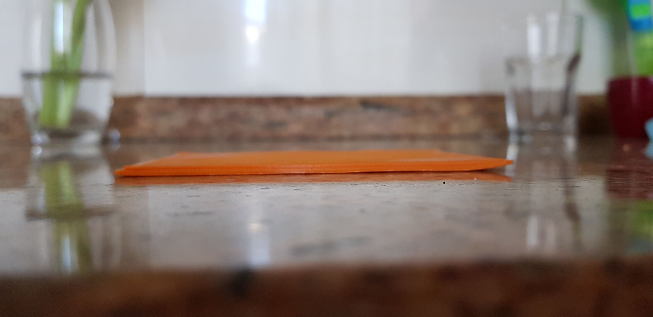

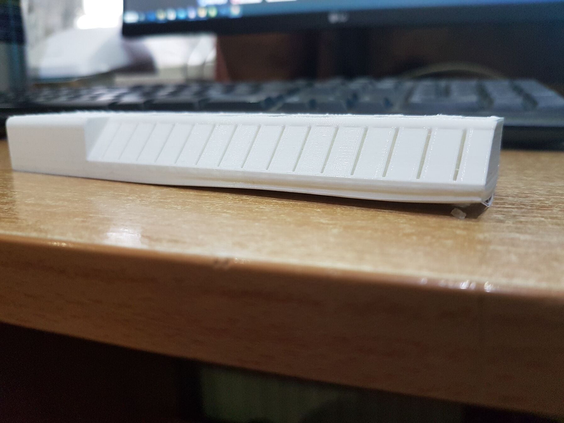

Az utóbbi időben ezt a végeredményt produkálja az Ender3pro Spectrum és Gembird PLA filamentel egyaránt Cura alatt:
[kép] [kép]
Ez egy doboz tető lenne, de brutálisan vetemedik.
200,205/60 fokon próbálkoztam az első pár rétegnél a fan le van véve 50mm sebességű a nyomtatás.
Huzatot nem kap a kamrában van a nyomtató fűtött helyen.
Próbáltam default cura beállítással és chep féle "magic" profillal is ugyan ez.Mitől lehet ez a vetemedés?

Az a baj, hogy ha nem mondasz reszleteket mit hogyan allitottal be, akkor nem tudjuk megmondani mi lehet az oka, csak altalanossagban annyit, hogy azert hajlott meg, mert a muanyagban a homersekletgradiens miatt kialakulo torzios erok nagyobbak votlak, mint a tapadasi ero az asztal es a muanyag kozott. De ezzel nem hinnem, hogy ki lennel segitve. A reszletek nelkul kb. barmi lehet: tul meleg asztal, tul hideg asztal(a fej homersekletehez es a kornyezet homersekletehez is kell viszonyitani), tul gyorsan nyomtattal, tul gyorsan hutotted, hajlasra hajlamos muanyagot hasznaltal es mashogy kell konfiguralni, nem tiszta az asztal, nem jo van szintezve az asztal, PID kalibraciokkal van gond, stb. stb.. Kb. annyi biztosat lehet erre mondani, hogy nem az USB kabel okozza...
imibogyo
Tikakukac
#21748
Pont ezt akartam írni én is, hogy először jó lenne tudni, hogy az a 60 fok az tényleg 60 fok-e az üveggel (pláne, ha vastag). Nekem infrás hőmérővel mérve 7-9 fok volt a különbség az üveg felszíne és a beállított hőmérséklet között, vagyis ha 60 fokra lőttem be az ágyat, akkor az a valóságban olyan 51-53 fok volt. Idővel persze valamennyire homogenizálódott és állandósult a felület hőmérséklete, de mindig volt valamekkora különbség a beállított és a valós hőmérséklet között.
Ezután (előtt...) szerintem is minimum újraszintezném az egész gépet, akkor is ha ez nem régen történt meg, valamint kikísérleteznék egy olyan jól működő beállítást, amikor is az első réteget kicsit túlextrudálnám és túlfűteném.
Nekem ez sima Spectrum bézs PLA-val 200/60 fokos nyomtatást jelent 100% flow mellett, úgy hogy az első réteget 205/65 fokon és 105% flow mellett nyomtatom. Mióta így nyomtatok szinte küzdenem kell a nyomatok eltávolításáért, nemhogy ne tapadnának, vagy felválnának.

A nyomtatasi feluletet megkell tisztinani(alkoholos szemuvegtorlo, fektisztito, stb). Ha utana is egy bizonyos sarkon/oldalon hajlik fel a targy, akkor szintezesi problema(vagy eltero futes, de az szinte kizart, hogy olyan merteku).

A hőmérséklet emelése sem feltétlen jó, én megnézném 50 fokon csak. Ja igen, első körben hőmérőzés. Nekem szigetelés nélkül 15-18 fokot is lazán csalt az asztal, főleg nem volt homogén.
Utána kövi lépés a szintezés. Ha az első 2 réteg nem betonbiztos, utána jönnek a gondok. -

60 fokos az asztal, üveglapot használok, ha ez segít.

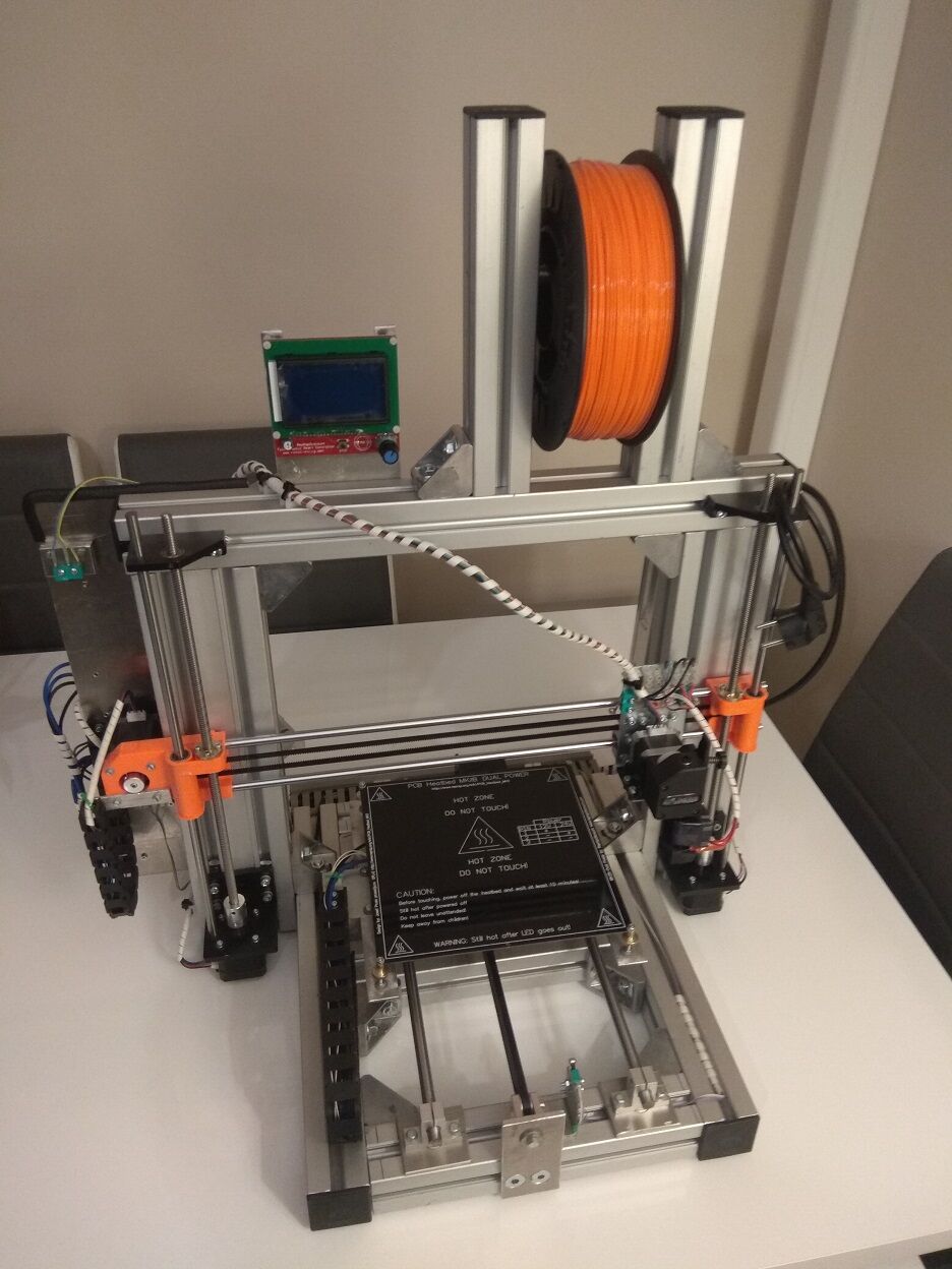

Ez a legegyszerűbb Cartesian-is féle nyomtató, X-Y tengelyen szíjhajtás (szokásos méret és fogszám), Z tengely pedig két motorral trapézmenetes orsókkal.
A váz az 45x45mm-es alu profil (ez volt ingyen
), a Z tengelyek pedig 90x45mm-es profilra vannak felszerelve.Elektronika kínából, Ramps 1.4 és arduino szokásos kombinációja.
Igazából sokkal drágább lett, mint egy gyári (hobbi) cucc, mert a mechanikai alkatrészeket Magyarországról szereztem be, illetve a tápot is. Ha saccolnom kéne, 150e volt komlpett az alu profilok nélkül.
Szándékosan építettem, mert szeretek ilyenekkel foglalkozni, ez volt benne a kihívás.
Amire közben rájöttem illetve olvastam máshol, hogy a sarkak valószínűleg a redukált gyorsulások miatt vastagabbak. Illetve azt is megfigyeltem, hogy a fejet is rángatja az, ahogy a PLA anyagot a dobról tekeri le. Erre számítottam, de tervben van, hogy átépítem és leszedem az adagolót a fejről, így csökkentve a súlyt és az adagolási rángatást, csak az ehhez szükséges tartókat és konzolokat már nyomtatni szeretném.
Az előbb nyomtattam 0.3mm-es rétegvastagsággal, úgy fest picit javult a helyzet.
Bármiféle észrevételeket várok örömmel, de nem vagyok nagy szaki 30 éves tapasztalattal,
szóval ne tessék kinevetni.

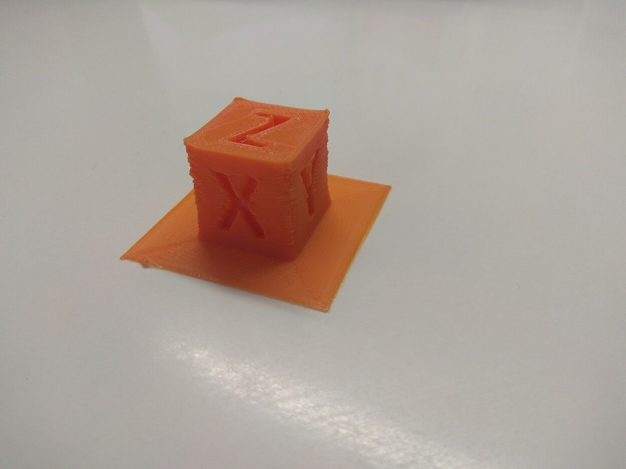

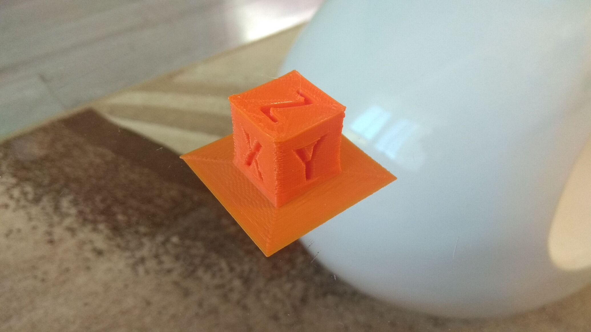

Tegnap sikerült életre keltenem az első 3D nyomtatóm, amit teljes egészében magam építettem, összerendelt alkatrészekből.
Az első nyomtatásom képként csatolva van. Ahogy látható, van még mit optimalizálni. Tőletek, mint rutinos felhasználóktól szeretném megkérdezni, hogy milyen paraméterek módosítását javasoljátok, hogy javuljon a minőség.
Amit eddig elvégeztem:
- minden tengely lépés/mm-er értékét próbáltam a legjobban beállítani
- extruder adagolását beállítottam
- csökkentettem a gyorsulásokat
- csökkentettem a nyomtatási sebességet
- beállítottam minden fontos paramétert (fúvóka, szál méret, hőmérsékletek, stb.)A nyomtatás 0.2mm-es rétegvastagsággal készült, Herz márkájú PLA anyagból.
A kalibrációs kockán az látszik, hogy a felső négy sarka "csücskös", illetve a talpnál a kocka szélesebb, mint felfelé haladva. Nekem úgy fest, mintha picit sok anyagot használna, de pont ezért is szeretném megkérdezni tőletek, nyilván ti már sok nyomtatáson és optimalizáláson túl vagytok.
Válaszotokat előre is köszönöm!
