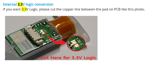

Hát eddig tartott rátenni a klippert az Anet A8-ra.
Két nagyobb gondom volt:
- az avrdude nem akarta kiírni a firmware-t
- illetve a BLTouch bekonfigurálása Klipper alá.De most éppen a kalibrációs kockát nyomtatja.
Gyorsan és szépen csinálja. 120 mm/s -es sebességet adtam neki a Cura-ban.Ami nem tetszik, hogy a nyomtató bekapcsolása nem stabil. Hol bekapcsolódik hol nem. Mármint hol betöltődik a firmware, hol nem. Általában 2x-3x rá kell próbálnom mire rendesen beindul.
Na a következő napokban tesztelgetem picit...
Szerk.:
Ja, meg kellett fordítanom az extruder motor vezetékezését. Ez a Marlin-ban szoftveresen ment, de itt nem találtam rá módot. -

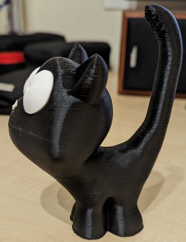

KIZS
Úgy néz ki megoldódott.
Egyrészt sikerült a csöveket kitisztítanom, másrészt eddig Cura-ból nyomtattam USB-n keresztül, de most kimásoltam SD-re a fájlt és menüből mondtam neki, hogy nyomtasson.
Szóval most már szemmel láthatólag készül a hajócskám (remélem nem kiabálom el).Az a kérdés, hogy miért nem nyomtat jól a Cura?
Beállítgattam a neten található adatok szerint (de kipróbáltam Prusa i3 beálításokkal is).
A fej is máshogy mozog Cura-ból. Egy csomó felesleges mozgást csinál (rendszeresen kimegy kereszt alakban minden oldal közepére és még nyálat is húz közben).Amit SD-ről nyomtatok az is a Cura csinálta egyébként...
