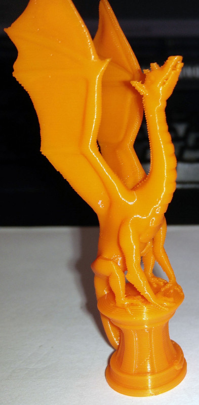

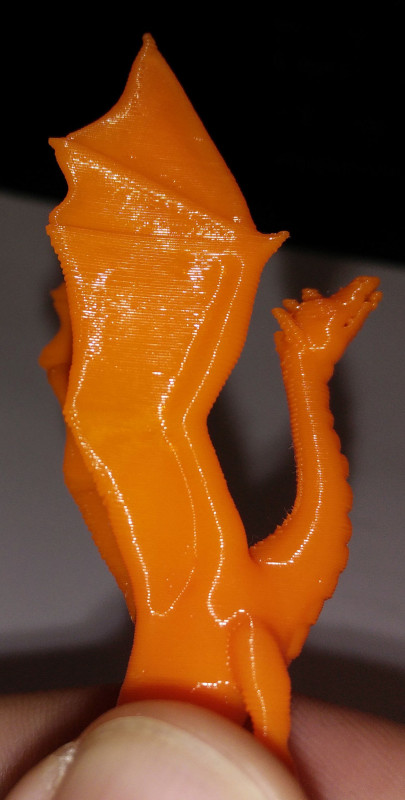

Azért egy közepes kategóriájú (80-150k) géppel már elég szép minőséget el lehet érni. Egy olcsóbb gép sohasem lesz Voron ez egyértelmű. Ettől függetlenül azért egy ilyen géppel is el lehet lenni és nagyon-nagyon sok embernek nem is kell ennél több (én ismerek olyat, aki még mindig az anno velem együtt vett Anet A6-jával tolja (persze van rajta sok tuning, de na...) és nagyon boldog vele, mind a mai napig. Amire neki kell (egyedi elektronikai cuccokhoz dolgok), arra tökéletes.

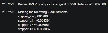

Az gantry (X-Y tengely) a sarkokban elhelyezett négy motor segítségével kerül teljesen párhuzamos állapotba az asztalhoz képest. A megengedett eltérés a 4 sarok között 0,0075mm. Korábban a mart alu asztalra csak egy pei réteg került. Mostanra viszont gyakorlatilag standard a mágneses bed, így a többség kiegészítette a szintezést bed mesh-sel is.
Ez a legutóbbi nyomtatás előtti állapot:
Néha sikerül 0.000000-át is produkálni.Az tetszik benne, hogy eléggé konzisztens a nyomtatás eredménye.

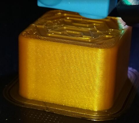

Sokkal olcsóbb, ha összeszeded az alkatrészeket, esetleg még kuponozol is sokat rajta.
Itt írtam, milyen első rétegeket lehet vele nyomtatni. De ott van a V1 az olcsóbb és kb. ugyanazt tudja, mint a V2, persze nincsen fancy gantry level.
