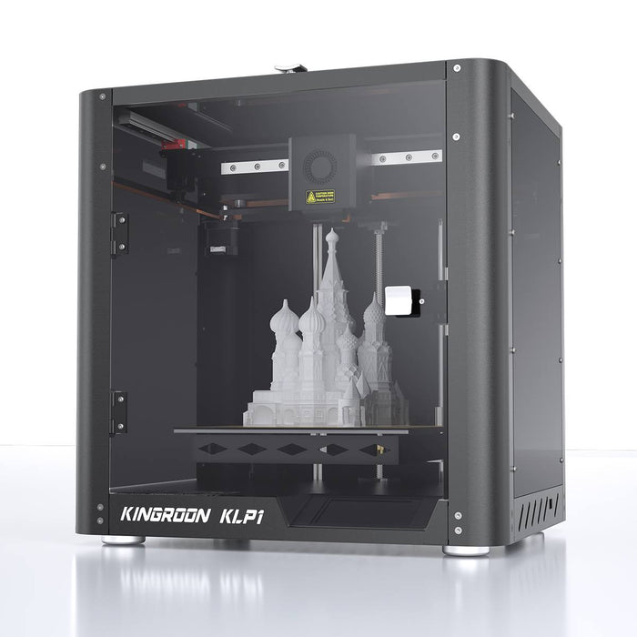

Hátha valakit érdekel egy kis értékelés a Kingroon KLP1-ről:
Kb. 1 hónapja van meg a gép, eddig 3-4 kg anyagot (PETG, PLA és ABS) ment át rajta. A tapasztalataim elég vegyesek.
Első felvonás a rendelés volt. Ez már a második verzió aminél teljesen fém a hotend, tehát magasabb hőmérsékletre is alkalmas. A megrendelt nyomtató nem akart elindulni, pedig elvileg raktáron volt. Egy héttel azután, hogy lemondtam és visszaigényeltem a pénzt kaptam egy levelet a szállításról ami nem volt egyértelmű, mert nem szerepelt benne, hogy a kingroon-tól jön csomagom. Megérkezés után próbáltam felvenni velük a kapcsolatot, hogy vagy visszaküldjem vagy kifizessem, de a sikerhez kb. 1 hét kellett. A gép maradt, a törött ajtó és az egész sztori után kaptam kedvezményt amivel még jobb árú lett a gép. De ez már előre jelzi a támogatás problémáit.
A második kör a kicsomagolás, beüzemelés volt. A plexiket kellett felszerelni és pár rögzítő csavart eltávolítani. kb 45 perc volt kényelmesen, sajnos az előlapi ajtó sarka le volt (van) törve, de azt amúgyis le akartam cserélni, mert a gyári sötét. Kalibrálás, kínai nyelvről lebeszélés vitte el az este maradék részét. A wifi-je elég gyenge, érdemes fixen bekötni a hálózatra, mert a szinte mellette lévő AP-t is képes elveszíteni. A filament befűzés elsőre nem ment, aztán megtaláltam, hogy hol tört meg a cső, azt lecserélve már nem volt vele gond. A nyomtatás sebessége mellbevágó volt a saját építésű coreXY után úgy, hogy minőségben nem volt érdemi különbség.
Nagyjából 1 hét és 1 spulni elnyomtatása után előjött pár hiba. A tárgyhűtő venni beállt, nem volt hajlandó elindulni csak ha előtte átmozgattam, aztán ezt is feladta. A baj az volt, hogy egy nyomtatás közben állt le először és csinált elég csúnya spagettit. Ez beleakadt az extruder steppel kábelébe amit sikerrel kitépett, mert hátul kicsit lóg. Ezt kijavítottam, kapott új 5015-öst. Persze nem az átlag venti kell hozzá, de kis reszeléssel bele tudtam hákolni, kis olvasgatás után rájöttem, hogy ebbe más is belefutott már. Mivel a terv elérhető a standard 5015-höz is, ezért percek alatt nyomtattam új duct-ot. A következő probléma a 3010-es venti volt ami elkezdett daráló hangot adni. Azt is lecseréltem. Persze erről írtam a szupportnak, kb. azóta is levelezgetek velük, hogy minek nem tudom, mert a megosztott képeket, videókat meg sem nyitották. Az is vicces, hogy a válaszok félig kínaiak, félig Google Translate-tel fordítottak. Gyakorlatilag felejtős az egész, amíg van készleten rendelek egy komplett fejet hozzá és elengedem a támogatást.
Negatívumok:
- A támogatás gyakorlatilag nem létezik
- A touch LCD felejtős, ha nincs más elnyomogatja az ember, de inkább web böngészőből csinálok mindent.
- Az összes plexi sötét, semmit nem lehet látni, tárgy világítás nincs, első és felső lap csere kelleni fog
- Kamerát elvileg kezel, gyakorlatilag kívül van az USB csati, azt nem tudom hogy fogom szépen bevezetni, de majd megoldom
- A fejhez vezetett kábel hozzáér a felső plexihez
- A runout szenzor elhelyezése, a tube rögzíthetetlensége megmagyarázhatatlan
- Hátul elhelyezett filament tartó. Befűzni a filamentet egy kínszenvedés
- Piszkosul hangos vetikPozitívumok:
- Ár (200 EUR-ért nem tudok jobbat mondani.)
- Mechanikailag rendben van a szerkezet, van 1-2 családi részlet, de derékszöget nyomtat és pontos is
- Alap beállítások elérhetőek Cura mellett Orca-hoz is [link] (A legújabbat a 14.23 folderben lévő másikban találjátok, ilyen amatőr a support...)
- Alapból klipperrel jön
- A nyomtatás minősége nem egy Bambu szint, ringinggel küzdöttem kicsit, de amúgy teljesen rendben van főként a következő sort figyelembe véve
- Gyors és eddig a mechanika nem is esett szét a ventilátorokat kivéve
- Az új hotenddel simán lehet emelni a hőmérsékletet, bár a tárgyasztal csak 100C-ig mehet fel, de az nekem elégnek bizonyult eddig
- Teljesen burkolt a nyomtató, ha az 1-2 mm-es réseket figyelmen kívül hagyom a plexinél
- A PEI lapon eddig minden szépen megtapadt, pedig volt már pár féle anyag amit kipróbáltam
- A szintezés, alap beállítások, miegyéb teljesen jól megy, ha tudja az ember mi miért van. Mondjuk a menüben nem G kódokkal lehetne hívni őket, akkor még jobb lenne.Teendők:
- Egy kiemelő kerettel meg fogom toldani a tetejét, elég 4cm és máris nem lesz gond a kábel súrlódás
- Át akarom helyezni bal oldalra a filament tartót és a szenzort
- Kell egy LED csík belülre, hogy látni lehessen ami bent történik
- Kell egy kamera
- Szíjfeszítőt akarok nyomtatni, a terv szabadon elérhető [link]
- A gyári profilt tovább kell finomítani, már állítgattam, nekem a 15% infill kevésnek bizonyult többször is. Az Orca profil kicsit kidolgozatlanabb, de majd apránként...
- Pár ventit le fogok cserélni, pl. a Pi hűtőt ami szerintem hangosabb, mint bármi más a nyomtatóbanÖsszefoglalva: Lehet vele gyorsan és elfogadható minőségben nyomtatni, de a harmad ár visszaüt máshol. Csak akkor vágjon bele valaki, ha meg tudja ugrani a hibák kezelését.
Ha van kérdés, akkor örömmel válaszolok.
