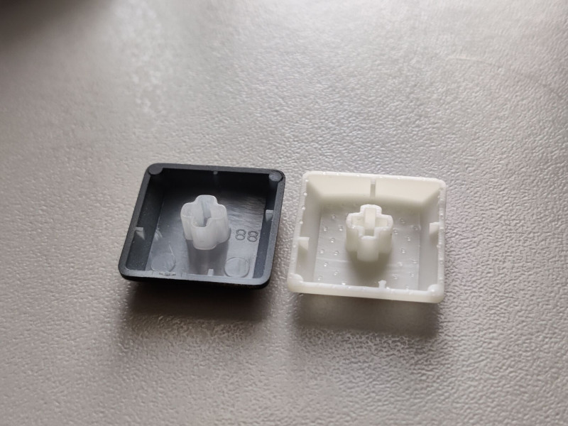

Scallion
Logitech MX mechanical keycap, rajzoltam magamnak mert nem találtam modellt.

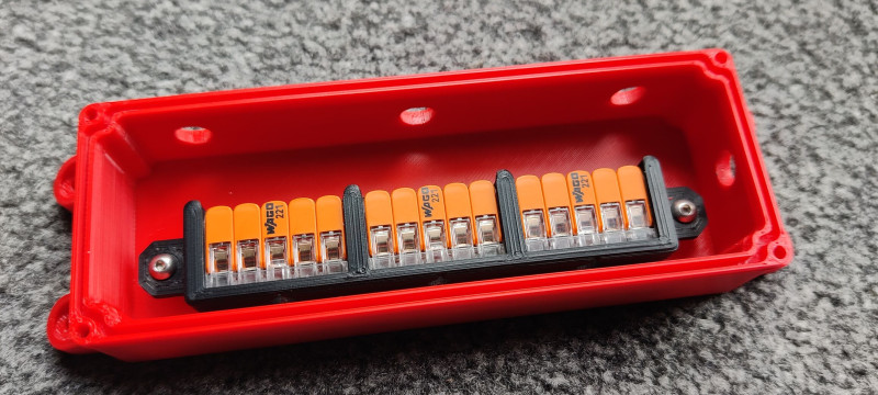

kzkz
Scallion #45071 üzenetére
Hiányzik a kábelleszorító rész a be/kimeneti lyukaknál, és csak 4 lyuk van, de a wago 5-ös
A tömítést is nyomtatod?
Nem lett volna jobb egymásra tenni a wago-kat? Akkor 2/3-ad hely spórolható, bár ekkor csak a legfelsőt lehet nyitni, de kihúzható az összes. Gondolom úgyse kell ezt sűrűn szerelni, csak egyszer bekötni mindent és 20 évig úgy marad.
Scallion
Napi print.
Garázs világítás elosztó. (flame retardant abs)

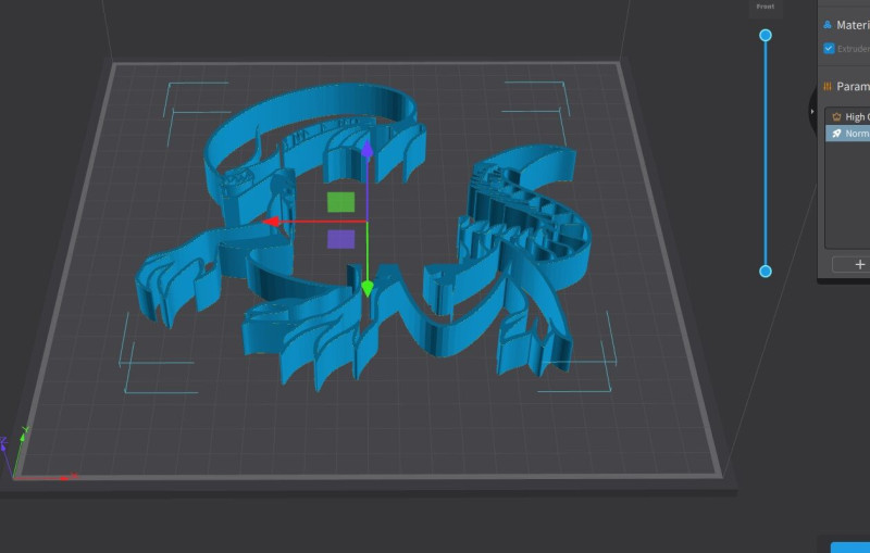

megint én...sikerült elérni hogy nyomtassa pendrivrol....tincercad-ben hogy lehet egy alakzatnak vastagságot adni?

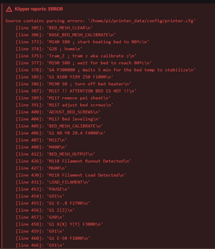

egy ilyen hibát ír a logban
configparser.MissingSectionHeaderError: File contains no section headers. file: '/home/pi/printer_data/config/printer.cfg', line: 4 'PID_CALIBRATE HEATER=extruder TARGET=210\n'de ez nem a negyedik sorban van, ráadásul a klippy logban nem is szerepel a config részeként, olyan mintha össze vissza lennének különböző configok felnyalva
egy ilyen is van configparser.Error: Option 'control' in section 'extruder' must be specified
hiányzik a control: pidegyszerűbb lenne az életed, ha hagynád első körben a macrokat és a config szekciókat egyesével emelnéd át, javítva folyamatosan a feljövő hibákat amiket nem követett le az eredeti configfájl, ha azzal megvagy akkor jöhetnek a macrok

szabieable
laskr99 #45053 üzenetére
ebben azért elég rendesen van minden... kezdve a FileNotFoundError: [Errno 2] No such file or directory: '/home/pi/printer_data/config/printer.cfg'
a végén meg semmi hibát nem jelez, betöltött a klipper rendesen és fűti a hotendet

Összelegoztál innen onnan különböző configokat, senki nem fogja vakon megmondani mi így a probléma anélkül, hogy látnánk mi az aktuális jelenlegi állapot nálad a config folderben, lehet csak egy hiányzó include vagy eltört egy lezáró tag.
mutasd a mostani printer.cfgt ne azt, hogy mit honnan vadásztál össze

Akkor mutatom az egészet, elsőnek felraktam ezt:
https://github.com/dz0ny/klipper-prusa-mk3s/blob/main/printer.template.cfgEz eléggé szét van szedve, de olyan problémák voltak benne, hogy pl bed részt nem húzta be cfg-ből meg az extrudernél is volt kihagyva rész, gondoltam akkor legyen olyan ahol full konfigba van az egész:
https://lab4450.com/latest-projects/revive-your-prusa-mk3s-with-klipper-2-5-compile-and-flash-klipper/Ez meg dobja a fenti dolgot, a zöld részből simán bemásoltam a cfg-be, a fenti konfig fájljai maradtak, de nem linkeltem rá semmit. A template is a régi configé maradt.

Milyen méretű a modell? Nem lehet, hogy a modell még elfér, de a skirt miatt már túlnyúlik?
gaben19872
Sziasztok. Full kezdö vagyok. Olyan kérdésem lenne hogy jpg-böl csinéltam modelt..stl fájl...kiszerkeztettem..méretek is megfelelöek...mégis mikor a vett gép programjával akarnám nyomtatni azt irja hogy tullépte a tartományt...pedig a képen is benne a tartományban van mikor betöltöm a fájlt

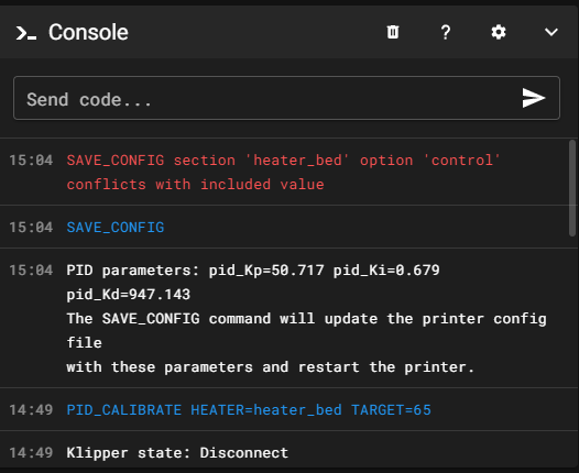

na egy kicsit elakadtam. Fent a prusan a klipper, Hotend pid megvolt, de valamiért a bedet nem szeretné menteni, és nem jövök rá mi ez.
SAVE_CONFIG section 'heater_bed' option 'control' conflicts with included value -

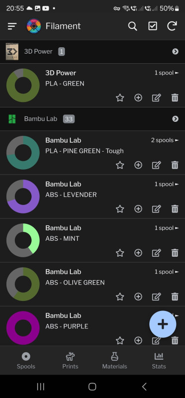

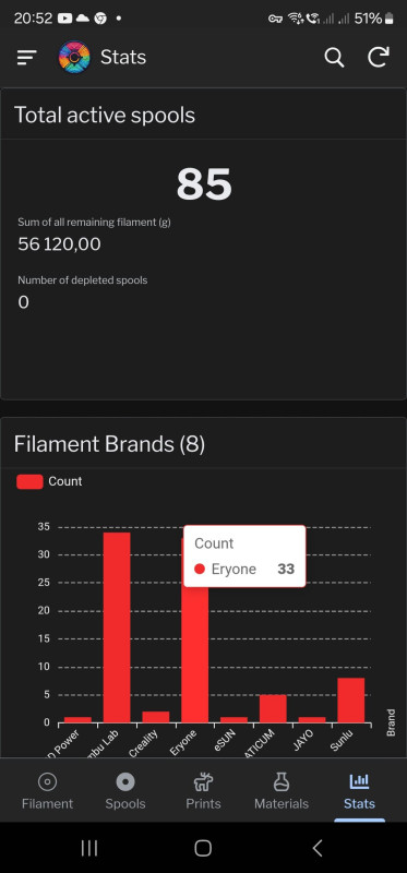

poli27
A mai napom filamet leltar volt xd... ez a spoolstock (android, de van szifonhoz is) program egész jó ami 2e ft
Az a sok mire bepötyögi az ember, utánna majd karban kell tartani a súlyt

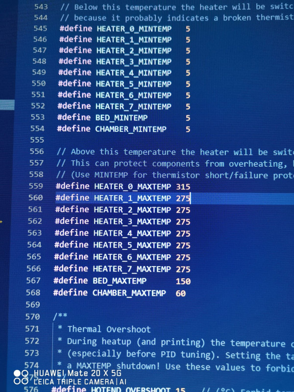

fabula #45011 üzenetére
Sajnos eddig nem találtam leírást hozzá. Próbáltam a VSC, Pronterface, STM32 Cube programmer trióval ügyködni de mindig valami hibát jelzett. Talán jobb is ha hibát jelez, mint hogy lenémuljon az alaplap. Nem merek tovább próbálkozni. A teflon cső leér a fúvókához, kb. 6-7 órát bróbáltam nyomtatni, 255 fokon. Ha megég, nem baj mindenképp bimetál heatbrake lesz. A feszítőkart alura cserélem. Érdekes, hogy nem találni hozzá leírást, hiszen a gyártó oldalán is rendelhető.

fabula
katyilkadr #45009 üzenetére
Akkor ez a bin fájl már egy lefordított firmware az all-metal hotendhez, valószínűleg engedi a nagyobb hőmérsékletet is, bár ezt nem tudom neked megmondani.
Leírás nincs a bin fájl mellett?
A mostani hotendben a tefloncső leér a fúvókáig? Mert ha igen, akkor valószínűleg nem túl sok ideig kaphatott 260 C fokot, mert már 250-nél is megég a nozzle felőli vége elég hamar. -

katyilkadr #45000 üzenetére
Azért a PTFE betétcsöves hotendeknek max 240 C lehet a hőmérséklete, az is a határ, felette már megsül a PTFE cső és erősen káros gázokat ereget, nem célszerű beszívni.
Bátor vagy, hogy 260 C-on járattad eddig. Javaslom szedd szét és nézd meg a PTFE betétcső fúvóka felőli végét, mert szerintem már meg is égett.
A fúvóka hőmérsékletének korlátja a firmware-ben van beállítva, azon kell módosítani, de csak ha már full metal hotend lesz benne. A PTFE csöves hotend simán szét fog égni 270 C-on.
Ha Marlin firmware van rajta (valószínű), akkor keresned kell hozzá a neten egy alternatív (nem gyári) firmware-t, ami még nincs lefordítva és akkor a Virtual Studio Code szoftverben tudod módosítani a hotend max hőmérsékletét, valamint le is tudod fordítani a módosított firmwar-et és ezt kell feltölteni a nyomtatóra.
Lehet, hogy a hotend thermisztort is cserélni kell, de ehhez ismerni kellene a gyári thermisztor típusát. -
Mr.Csizmás
ahhoz módosított fw kell, hogy a limitet engedje. na meg milyen fejes? direct drive vagy bowden? mert a tefloncsőnek nem tesz jót a 250+ fok.
