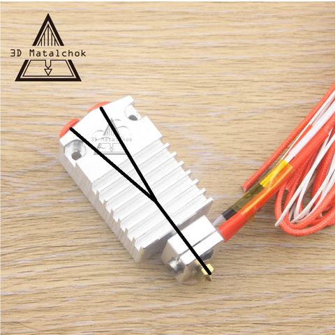

Zsolt74
DrojDtroll #6617 üzenetére
Nem fér el két szál egymás mellett.
Az Y-on túl kell húzni a szálat, mikor szálváltás van ,ilyenkor a retract minimum 41 mm.
A nyomtatás közbeni retract nekem most 5mm-es visszahúzás és 50mm/sec-es sebességre van beállítva. -

Zsolt74
DrojDtroll #6605 üzenetére
Zsolt74
Nem látni semmit kívülről, de ezeknél Y-ban megy össze a két furat.
A leírásában az van hogy a szál cseréhez minimum 41mm-t kell visszahúzni az egyik szálat hogy a helyére tudjon menni a másik.
Az amit te szeretnél hogy a két színt egyszerre nyomja bele, és ezzel keverje őket, az nem kivitelezhető, mert azt csak akkor lehetne megcsinálni ha a fejben érne össze a két szál. -

DrojDtroll #6603 üzenetére
Nem megy át a másik oldalra, mert olyan magasan már nem lehet olvadt anyag, ha odáig felmenne akkor el is dugulna rögtön a nyomtatófej.
