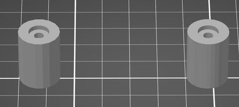

aDic
Ez a cura egy sz..r. Betette a supportot.
(tudom, hogy lehet tiltani, hova ne tegyen supportot, de kíváncsi voltam, hogy ha a két szélére teszem a 2 tárgyat, akkor is berakja-e közé)
Átkéne térnem a prusaslicer-re (ezért is kérdeztem, hogy milyen beállítáokkal érdemes nekikezdeni), de nekem még kicsit furcsa még.
(pl. hol tudom kiválasztani a listából, hogy milyen anyaggal akarom nyomtatni? (ha ráállok a filament settingsre, akkor nekem a bal felső legördülő üres, a kezdeti konfigurációnál a filamenteknél azt írja, hogy a megjelölt anyagok nem kompatibilisek a telepített nyomtatómmal, ami csak azért furcsa, mert minden anyag a listában meg van jelölve
