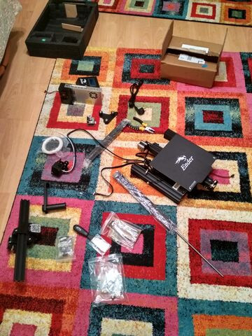

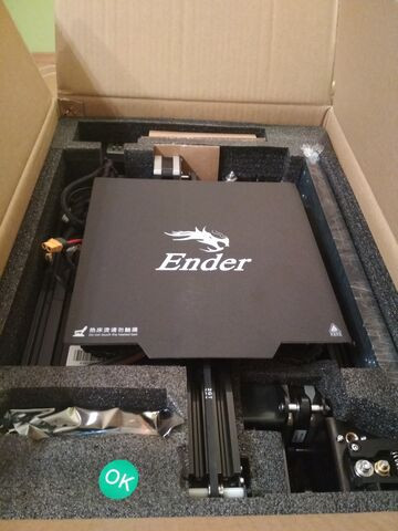

kago akira
kago akira #20018 üzenetére
11.-e van es tegnap megjott tehat egeszen gyors volt. Sajna kifogytak a pla-bol meg az uvegbol igy azt majd utannam postazzak. Meglepodtem szetszedes utan hogy milyen kis kompakt. Meg hogy jár hozzá pár gramm pla hogy azert ne unatkozzak.
Eggyelore meg azt sem tudom hogy kezdjek hozza :D kicsit utanna kell olvasgatnom majd.
