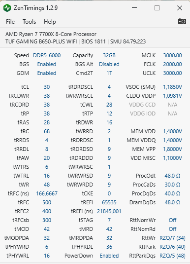

Most már össze vissza állítgattam
Nem lehet, hogy el kellene felejtenem a 7200-at és a 7000-et belőni inkább?
Ez volt az a pillanat mikor behibázott. Ezen VST 30perc test ok, aida 4 pipa 1 óra 15 perc test ok
Tegnap mikor lejebb vittem a TX SA MC feszeket akkor hibátlan lett a TM5 de behibázott az AIDA
Ma feljebb vittem a feszeket, hibátlan az aida de hibázik a TM5Ez volt tegnap:

Droid-nak láttam a raptor topic-ban egy olyan VST képet, ahol gyorsabban számolt mint 2 perc. Megpróbálom majd megkeresni, hogy most én néztem be, vagy ő tud valamit…
Nevetséges, hogy most meg xmp-vel 1,5 ora aida oke, VST most fut 10 perce, de hagyom még 20-at és eddig oké.

Bocsánat félre írtam. Este van. Értem a különbséget, és elfogadom, hogy 6000 mhz-en nem lesz CL30.
A lényeg, hogy nekem abba kellene segítség, hogy mondjátok olyan KIT-et, ami micron és 6000mhz körül órajellel árulják. Nem akarom én magam kitesztelni. Ezeknek a chipeknek a 6000 MHz körüli beállítására lenne szükségem.
