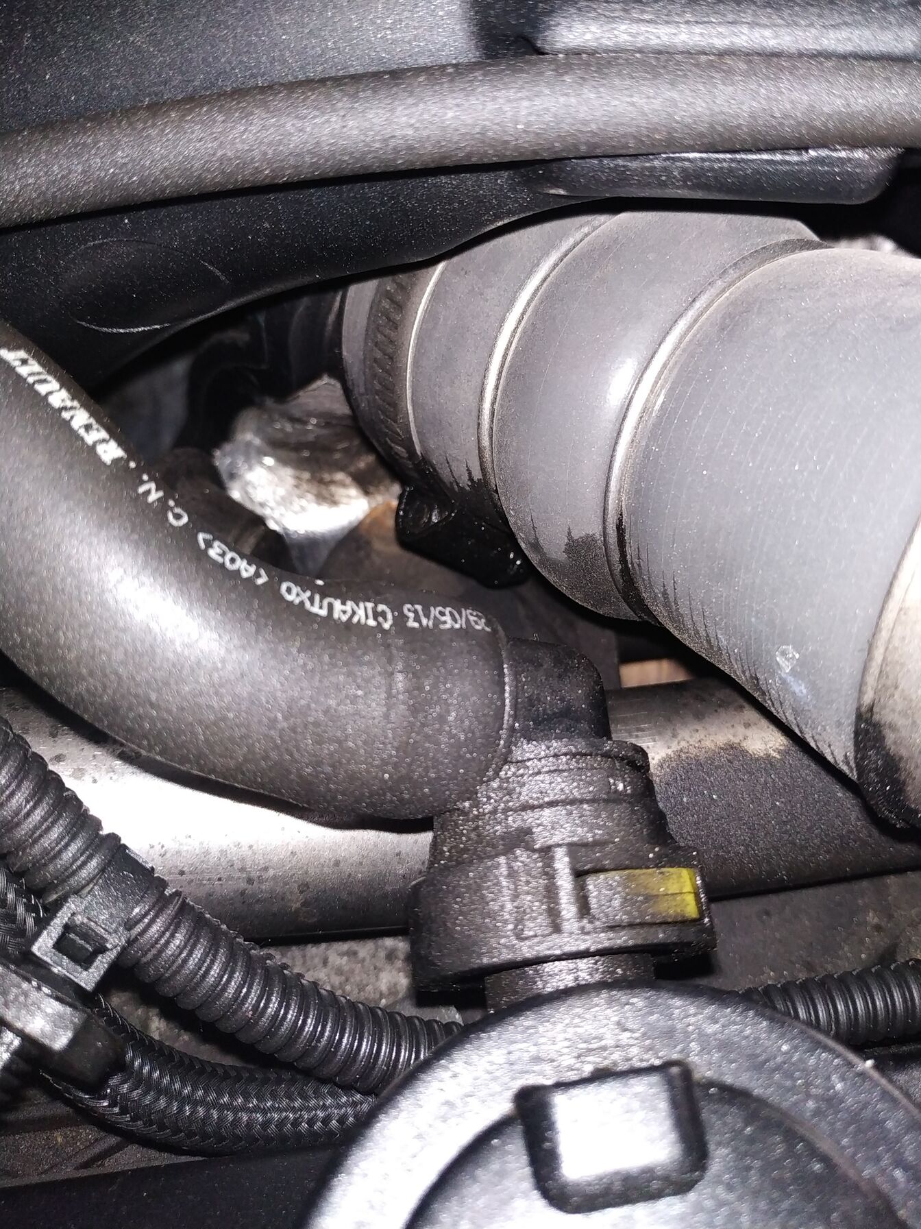

Olastam külföldi fórumon, hogy ott a kartergáz visszavezetésnél van egy membrán ami elszakadt pár embernek, és onnan akkor megy az olaj, ezért fogyhat és ezért gondolhat ember tévesen turbóra.
Az alatt a kerek bigyó alatt van, nem tudom hogy kell levenni, és persze a fórumot se raktam könyvjelző közé.
Mindenesetre szépen letisztogatnám rongy+féktisztító és figyelném honnan lesz olajos. Egr cső felől nem hinném, marad a turbó felőli cső, vagy a kartergáz kivezetés... -

Füstölni az önindító szokott, ha sokat van tekertetve és a kosz kezd ráégni. Vagy mikor már az ég. Éghet a csatlakozója, ha rossz a kontaktusa, de akkor valószínű nyökögne is. Ott van a közelben az önindító ahonnan a füst jött?
A hűtőfolyadék is füstöl, ha kilöttyen és melegedni kezd, már 70-80 fokon is. Viszont te hidegen indítottad. Esetleg, ha közvetlen a kipuffra csöpögött.
Hidegen nem szokott rögtön kartergáz jönni füsttel, illetve az a motor már nagyon gatya lenne akkor amit észrevennél, a jelentős teljesítményeséssel esetleg alapjárati dadogással. -

Bocs a "szakszerű" kifejezésért.Másik. Ma mértem hidegen az akkut, beindítom és mintha egy szál cigi égne olajfüst jön a képen látható awab bilincs környékéről. [kép]

Az olaj szintjelzője azért van, hogy jelezze meddig kell tölteni.
Nem kevesebbet és nem többet.
Azaz igen s.o.s. a maxig le kell engedni.
Amit a legegyszerűbben egy hosszú 4 es csővel és fecskendővel tudsz kivitelezni a nívón keresztül.
Vagy a csavarral amit addig nyitsz csak ki amíg el nem kezd csepegni.
És akkor mérni, hogy mennyi jön le, 1/2 deci lehet.
Az elmondásod alapján. -
