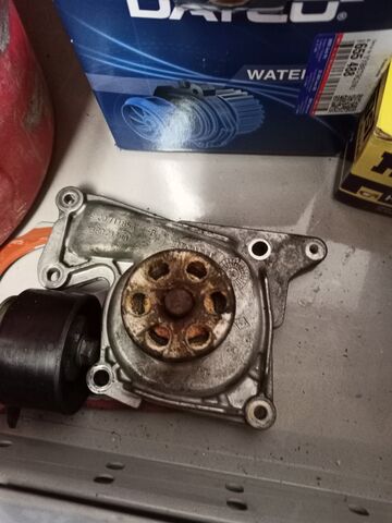

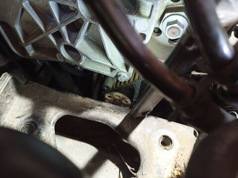

rob210
Termosztáttól tud főni a hengerfej.
De akkor azt látod, hogy megy fel a vízhőfok, szépen fokozatosan. Akkor meg csak megállsz, hogy ne főzd meg.Amikor rakod össze akkor a szelepfedelet előtte mosd el alaposan. Az összes járat tiszta és átjárható legyen. (Tömítés ide is új)
A szíjat mindenképpen cseréld le, ha a vízpumpát , feszítőt nem is, a szíjat kötelező.
Vagy fogalmazzunk úgy tilos újra feszíteni a használt szíjat!Ami még fontos, hogy a motorblokk hengerfej csavar furatai tiszták és szárazak legyenek!
Összerakáskor pedig a csavarokat nagyon pici olajjal kend meg. Én azt szoktam, hogy belemártom a menetes részt és egy papírtörlőre rakom 15-20 percre. A lényeg, hogy egy olajfilm legyen a menetes részen. Akkor nem szorul meg és ad téves meghúzási értéket. -
rob210
Sajnos tapasztalat.
A jó hír az, hogy elég a tömítést cserélni, az megy tönkre az esetek 99%ban a rossz fagyálló használat miatt. Persze egy síkolás sose árt, ezeket még nem nagy összeg megmenteni.
Ha repedt a hengerfej az már más kategória, de akkor is érdemes hozzá egy bontottat venni és felsíkoltatni, nyomáspróbázni.
(Persze megvétel előtt) -
