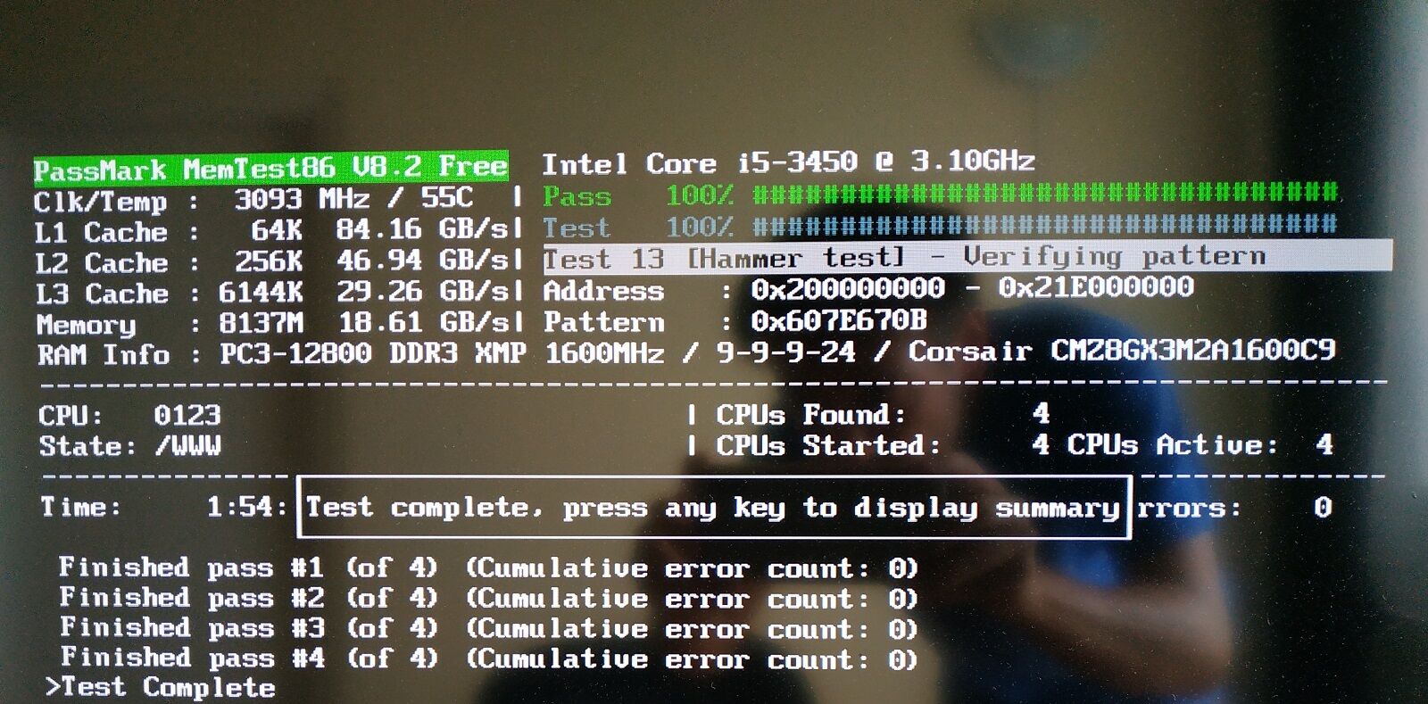

Nos, lefuttattam a 4 GB-os Kingmax-on és a KIT egyik párján a memtestet 0 hibával. Viszont szemet szúrt egy másik válaszod, mivel bedugtam az első slotba a RAM-ot, elindult majdnem a Memtest a 2 GB-os modullal, de a gép erre leállt és folyamatosan újraindult (ugye azt írtad valakinek, hogy nem kéne ilyet csinálnia). Így a 2,4 slotba beraktam a KIT-tet, a harmadikba a 4 GB RAM-ot, tegnap-tegnapelőtt játszottam, de nem futottam a kidobálós hibába. Előfordulhat, hogy nem százas az 1-es slot? Ilyen lehetséges, hogy megy a gép, de folyton kidobál mindenből, illetve 7.9 GB-nak írja a feladatkezelő is, mégis rossz?

Megcsináltam, egyik ram hibás is, le is állt magától a memtest egy idő után.
test
Egyesével kezdem ez után, az első amit próbáltam egyből a hibás lett, kevesebb mint egy perc alatt már 300 hiba felé járt, ezt meg is szakítottam és cseréltem a másikra. Az most fut 7 perce, eddig hiba nélkül.
Ennek is elég lesz fél óra, ahogy írtad? -
