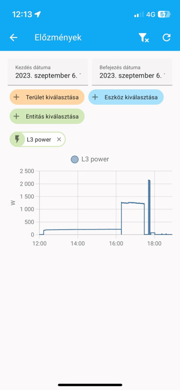

Ebben az esetben nem hiszem, hogy problémát okozna. A bojlered indításkor nem indítja egyből a fűtést( pár mp után kapcsol csak) . Az 1200 W ohmos terhelés nem fogja megrántani, a hőszivattyú meg csak 190W-os, az is belefér.
Így néz ki nálunk:
(A 2000W feletti rész az egy másik vízforraló által okozott fogyasztás) -
