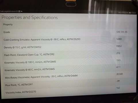

Arra emlékszem, hogy írtad, hogy az Eco-Lite az adatlapja alapján magasabb besorolású, mint amiket a boltok árulnak. Arra is emlékszem, hogy az EFE nem vált be (mert túl sűrű volt). Ha jól emlékszem, nem használtál még Eco-Lite-ot, nekem meg nincs fülem az ilyesmihez, hogy eldöntsem jó bele, vagy nem (én a gyári EcStar-nál se hallottam még furcsa hangot).
Az Eco-Lite olajat itt ajánlották nagyon, és valóban, a paramétereit tekintve ez hasonlít legjobban az EcStar-ra. Nem sok más márkát találtam, ami Dexos1 Gen2, és lehet is kapni (meg papírforma szerint tetszik is) és talán nem hamis.

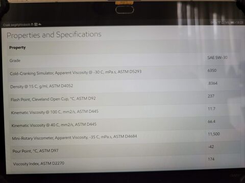

Biztos, hogy a mobil s3000 5w-30 formula D1 se rossz. Kíváncsiságból próbáltam keresni hozzá adatlapot, meglepetésemre két felét is találtam (ettől fogva kicsit kételkedem, bár elhiszem neked, hogy jól járt vele a motor).
Az első kép adatai hasonlítanak legjobban a Motul Eco-Lite-hoz (az EFE még annál is sűrűbb volt).

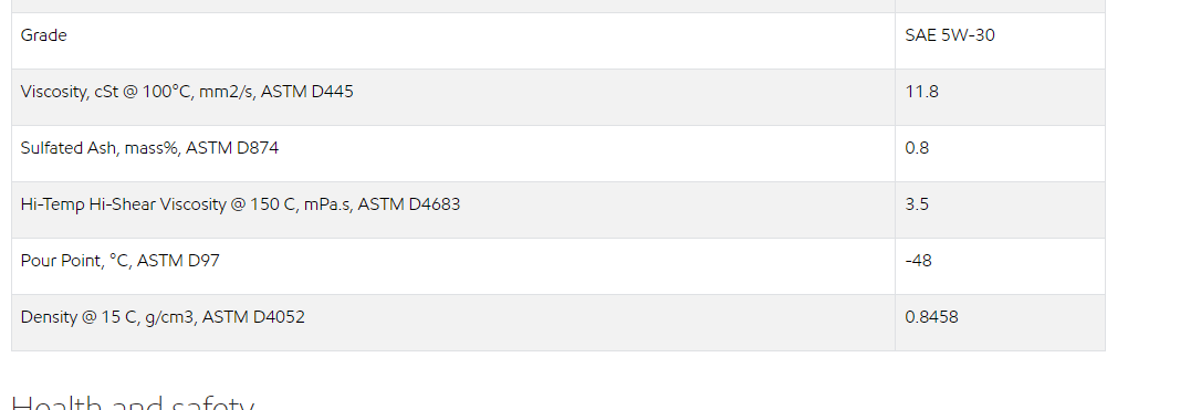

Erdekes, hogy csak 0.7%-al magasabb a szulfáthamu tartalma a Lite-nak az EFE-vel szemben. Ez annyit számítana?
A TBN viszont a Lite-ban 8.5, az EFE-ben meg 7.8. ez sokat számít?
