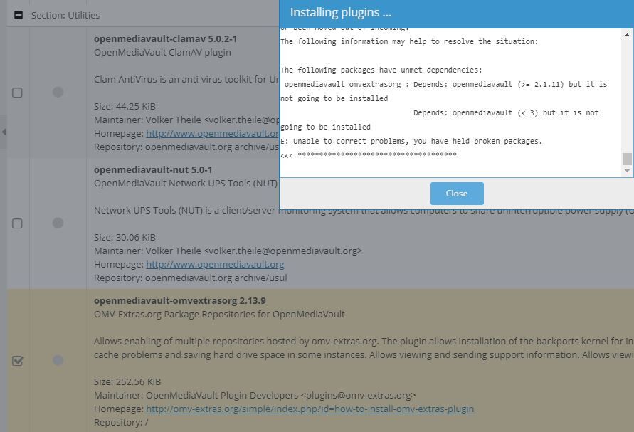

							üzenetéreVan letölthető extra az ötöshöz is, csak nem települ vele. Ráadásul közös a négyessel!
 És igen, ezért csak parancssorból telepíthető.
 Nem rég volt róla szó a fórumon. Ezek szerint még mindig nem javították meg.

							üzenetéreMelyiket telepítetted?
 Csak mert az 5-öshöz tudtommal nincs letölthető extras, csak terminal-ból (parancssor) telepíthető. Az egyses főverziók extras-ai nem kompatibilisek egymással. Amúgy az 5-ös még beta, napi használatra nem ajánlott. Ha 5-öst telepítettél, inkább húzd újra 4-essel jobban jársz.

							üzenetéreHogy ahonnan letöltötted az openmediavault-omvextrasorg-ot, onnan töltsd le a legutolsó, legfrissebbet.

							üzenetéreFrissebb extras-al próbáld szerintem.

 Most átalakítás van az Extrák plugin telepítése, mert elvileg a v4 és a v5 telepítéséhez ugyanazt a telepítőt kell letölteni, csak valami gond van vele, mert telepítéskor még hibával elszáll, nem működik.Úgy veszem észre ősz óta kínlódnak ezzel az új Dockerrel megoldással, ami nekem még egyszer sem működött hibátlanul. Még mindig ezért tarthatják béta állapotban a v5-t, mert amúgy már 33 plugin készen és nem is biztos, hogy terveznek többet. Csak ezt sikerüljön már megoldaniuk.

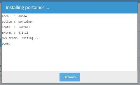

			  akipapi tag Sziasztok! Egy kis segítséget szeretnék kérni. OMV 5 telepítését vigivittem ez a videó alapján: [link]
 Mindent sikerült beállítanom, kivéve a portainer-t.
 Ott ez a hiba fogad: A segítséget előre is köszönöm. A segítséget előre is köszönöm.

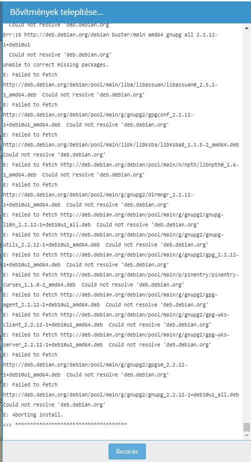

								 de most sem települ fel, más a hibaüzenet
