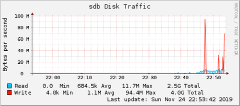

ttamas
ttamas #11193 üzenetére
omv a filesystemnel is azt irja, hogy 70 mega foglalt a 6 terrabol, ugyhogy 4 tera adat ment a levesbe. A dolog azert zavaro, mert semmi nem utalt ra, hogy torolni fog barmit is. A dockerben piszklagattam openvpnt, es kodi repokat, gondolom ezek nem csinalnak ilyet .....
ttamas
Hello,
Openvpennel és kodi headerrel sikerult addig bűvészkednem, hogy letörlődött kb minden adat a merevlemezekről. A megosztások megvannak, csak minden full üres, totalcommanderrel ránézve annyi az üreshely, mint a tárterulet, omv kulon ssdn van, az mükődik rendben
Esetleg ötlet, mit nézzek meg, visszahozható e bármi?
illetve mitől ment minden a levesbe, mert vmi zavart érzek az erőben, és mindjárt eldurran valami... -
lovi27
feco88 #11184 üzenetére
Ez jogosultsági probléma (hiánya) miatt lehet. A Microsoft másképp kezeli ezeket és valószínűleg most kimarad az ellenőrzés vagy egy része, ezért működik.
Ha volna egy próba HDD-d, a többit lehúzva, nyugodtan kísérletezhetnél a mappa megosztásokkal és a jogosultsággal. A particionálást nem muszáj az OMV-ben végezni.
Csinálj egy indítható pendrive-ot a particionáló programmal és arról indítva is megcsinálható. Én így szoktam... -
