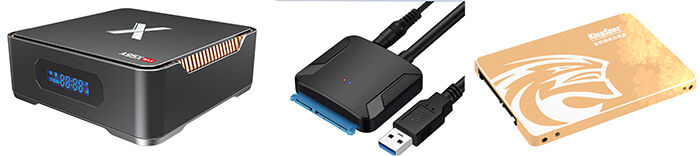

Eléggé speckó géppel tolom, Armbian BOX, ehhez USB3.0 = SATA átalakítóval hozzákapcsolva egy SSD.
Magában a boxban van egy SATA vezérlő is, azonban viszonylag hamar annyira felmelegszik, hogy ledobálja az SSD-t, így USB-re csatolva hetek óta megy stabilan.tama777 köszönöm a segítséged, még este átnézem az említett dolgokat és jelentkezem.
