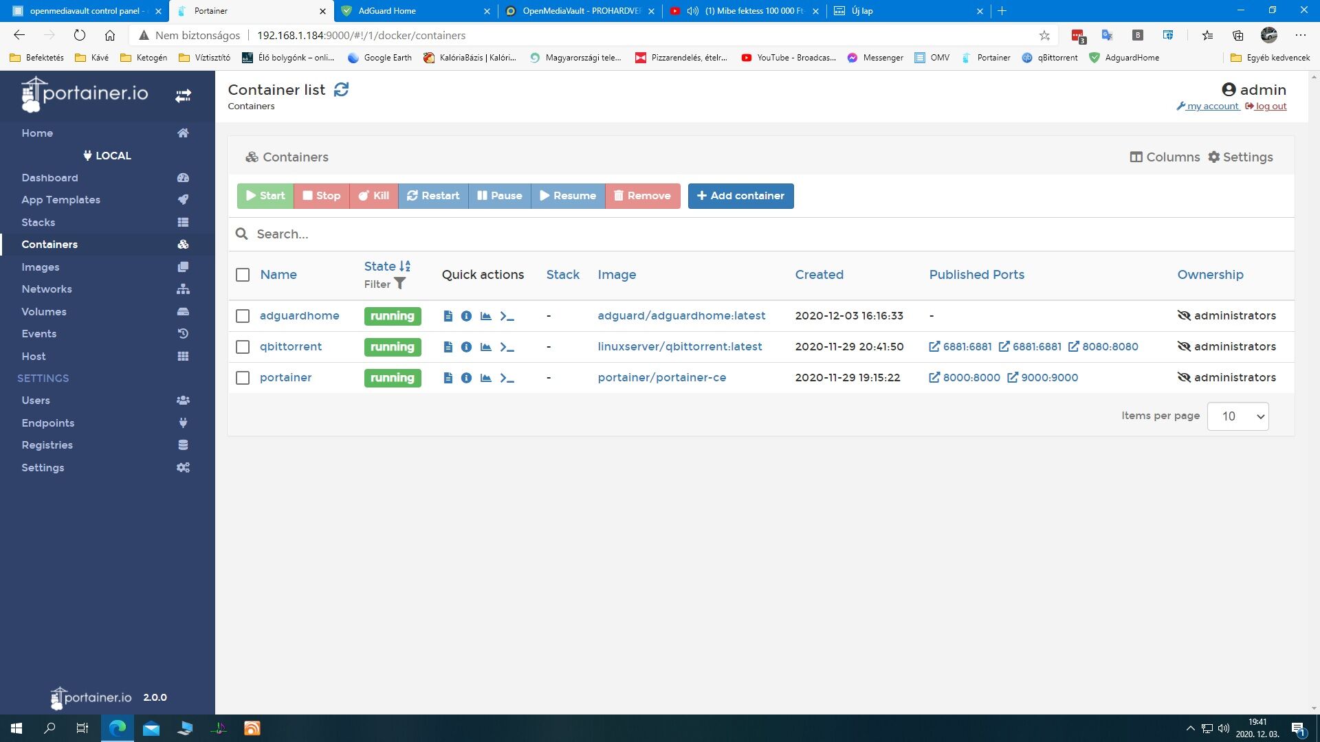

Már fent van a qbittorrent, adguard, watchtower.
Egyelőre minden remekül működik! A portainer logok alapján is.
Jó lenne, ha felmenne a hassio (supervisor) is.
tradeelek11 jóvoltából mindjárt meg is próbálom.Azért ez az adguard a youtube-val nem nagyon tud mit kezdeni, amúgy ok.

Internet van, minden működik, kivéve a az omv/portainer/qbittorrent!
Ha az adguardban a szűrők-egyéni szűrési szabályok alján, szűrés ellenőrzéséhez beírom az omv ip-címét, azt írja, nincs rá szabály. Tehát nem szűri. Szerintem.Az OMV-ben a cloudflare dns van beállítva.
bumi
Most, mi történhetett?
Megy az adguard, bár a youtube-on nem veszem észre, mindegy.
Viszont nem tudok a portainer-be semmit sem telepíteni, sem a programban, sem ssh-n putty-val! Sőt, semmit nem tudok telepíteni ssh-n az omv-re.
Már volt újraindítás is, de hiába. -

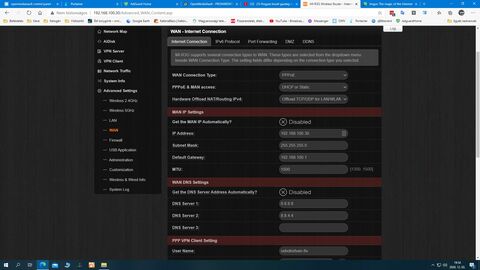

A router beállítása automatikus, Én csak a bejelentekezést, dhcp-t állítottam.
Igen érdekes, most, hogy mondod.
A böngészőben a router ezen az ip címen jelentkezik! 192.168.100.30
A portainer pedig ezen. 192.168.1.184Minden 1. , csak a router 100. Nem tudom miért, így működik amióta megvan, azon nem állítottam.
Megnéztem 192.168.100.30, 190.168.1.1? Mindkettőre bejön a router.
Ha átakarom állítani, kiírja a router, hogy a Lan és Wan ip-nek különböznie kell!
Itt egy kép a Lan ip-ről. -

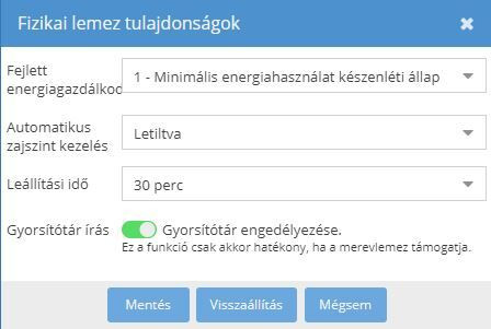

Tudtommal a fejlett energiagazdálkodás nem más, mint - gondolj bele hogy tud spórolni - úgy ha kikapcsolja és parkoló állásba teszi fejet és leállítja a motort (ez nem biztos, mert a teljes visszakapcsolás hosszú másodpercekbe telik). Ráadásul az 1-es mód a legrosszabb, mert az szinte azonnal kikapcsolja és folytonos ki/be kapcsolgatás lesz az eredmény.Zajszint csökkentéssel a mai HDD-éknél már nem kell foglalkozni, mert beszerelve mondhatni hangtalonok.
Az írás gyorsítótárazása szintén nem ajánlott! Ez az amikor a számítógép jelzi, hogy kész az írás, de valójában még folyamatban van. Ha közben történik valami megsérülhet az adat, pedig készre lett jelentve. A pendrive-oknál is hasonló volt a helyzet, de már azoknál se alkalmazzák. Egy adattárolónál az adatbiztonság az egyik legfontosabb szempont!
A leállítási idő beállítás a használati módtól függ. Ha mondjuk valaki weblapot üzemeltet és megmondhatatlan mikor fordulnak adatért, annak nem szabad (nem ajánlott) használnia.
De ha csak ritkán használják az adat HDD-t, akkor miért ne, ha már lehet.
Abszolút szubjektív, de kicsivel több időt állítanék be. -

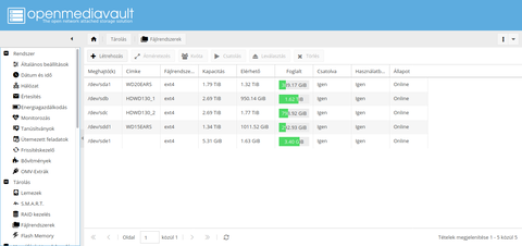

Eljutottam végre oda, hogy betettem az új merevlemezt a nasba. A Fizikai lemez tulajdonságok alatt állítható dogokat mire célszerű állítani? Én így állítottam be:
Ezen a lemezen nem fut torrent, túlnyomórészt délután 5-6 órától használjuk mondjuk éjfélig. Érdemes bekapcsolni a fejlett energiagazdálkodást? -
lovi27

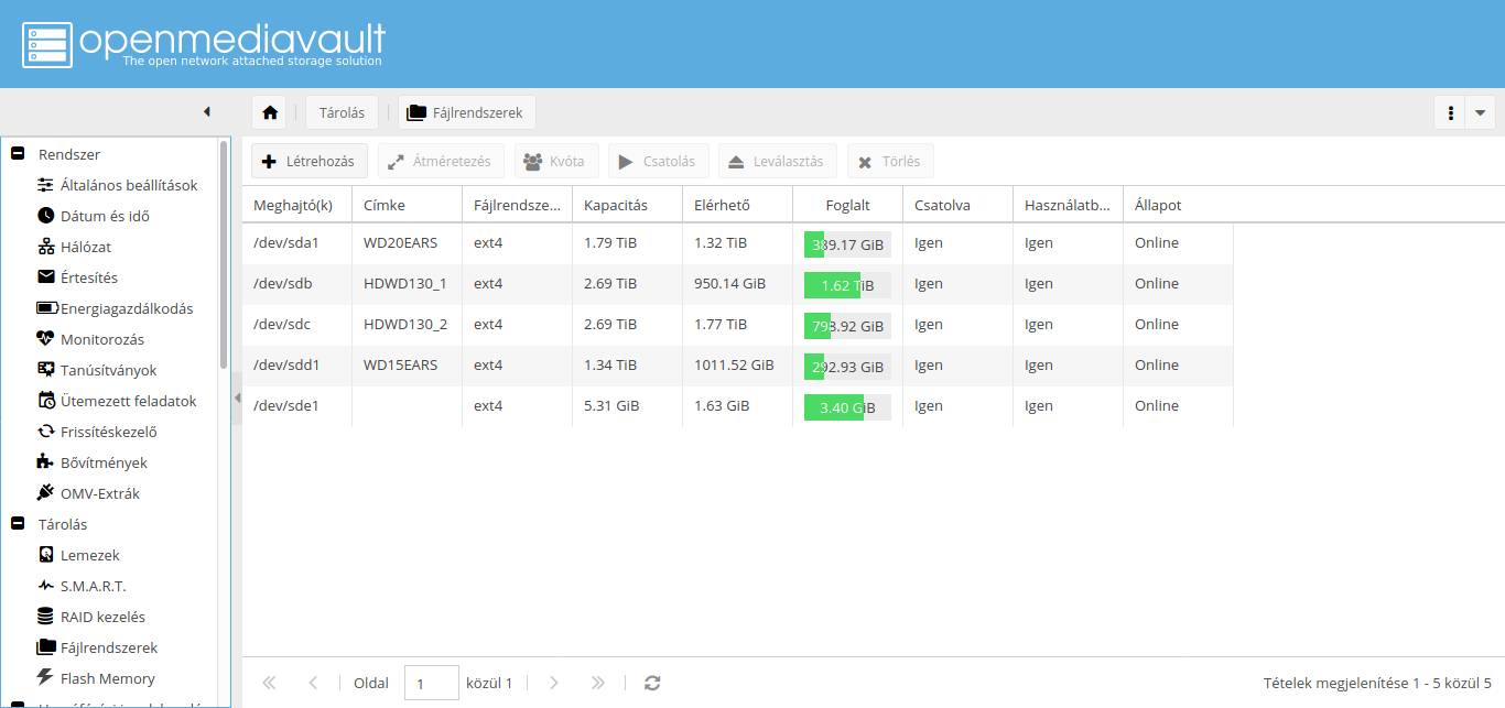

Például az általában ajánlott CloneZilla programmal is, de ha van PC talán könnyebb bánni a Macrium Reflect 7 program ingyenes verziójával. De más neves klónozó programoknak is illik tudnia. Egyikkel se próbáltam.
Először csinálj róla egy imaget, majd jól dugd el az eredetit amíg nincs működő másolat.

OMV 4 usb rendszerdiszket hogyan tudok klónozni? Picikét kinőttem és nincs nagy kedvem újrarakni a rendszert.

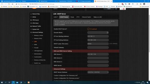

Most beállítottam csak a dhcp-hez, majd a wan-hoz 1.1.1.1; 1.0.0.1-et.
Így a youtube-on jönnek a reklámok, a telefonnon is, nincs a wifi-n.
Ha mindkét helyere az adguard ip-jét írom, wan és lan, akkor nincs reklám a youtube-n.
Kapcsoljam be a youtube szűrést a blokkolt szolgáltatásoknál? Így nincs reklám. -

"Az ip-t átkellett írni a wan és lan-nál is a routerben.
A legaktívabb klienseknél a windows ip-je, meg a routerem ip-je."
WAN-on bellül van DNS1 és DNS2 , ahol elvileg DNS1-re kell írni a Adguard-os macvlanos új ipcímet, DNS2 lehet a cloudflare 2.-része akár ami 1.0.0.1Ezek után ha a konténert reseteled meg a routert, akkor a kliensek között látnod kell a többi eszközt is, igaz restartok után mondjuk egy telefonról wifit ki/be kapcsold és utána jónak kell lenni.
Ha nem működne ez a megoldás, akkor nálam a így néz ki:
WAN => DNS1 : 1.1.1.1 DNS2 : 1.0.0.1
LAN => DHCP szerver => DNS szerver: adguard vagy pihole ip-je amit definiáltál
WINS szerver : üresNálam így megy egy ideje és telefonon, asztali, tablet mindenhol megy a reklám blokkolás.
Viszont a telefonom a wifin keresztül, nem jelentkezik az adguar-ban, ezért ott vannak hirdetések. -

Gabesz87
Na lecseréltem a külső HDD házamat, amivel a múltkor az istennek sem boldogultam, nem tudtam csatolni a HDD-met az RPi-re frissen telepített OMV-n. Itteni tanács alapján beszereztem egy Axagon-ST Dual HDD dokkolót, és pikk pakk működik, ott van a listában a HDD. Csatolva is van ahogy látom, ext4 fájlrendszer. Azt áruljátok el légyszives, hogy hogyan érem el Windowsban? Hogy kell a hálózati meghajtót létrehozni? Mármint mit kell írni a végére? (\\IP cím\ide mi jön?). Ha ez sikerült, és meg tudom nyitni, Windowsban is létre tudok hozni mappákat a HDD-n? Köszönöm

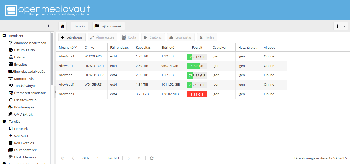

Horvi
wd.taz
#14514
Ha megnyugtat a dolog nekem is volt ilyen
Amikor megépítettem a nas-t és a régebbi vinyó amit eddig használtam arra piros hiba jelzést dobott a SMART adatoknál. Aztán ez volt 1-2 napig utána nyomtam rá egy full ellenőrzést meg asszem egy OMV restart volt és mágikus módon utána zöld lett

Akkor sikeres a parancs végrehajtása, ha visszaáll az eredeti Portainer menü állapot.
lovi27
stigma
#14508
Gondolom nem viccből írta oda a készítője a verziót. Persze, aki egyet se tud megírni az jobban tudja, hogy cserélhető.
Néha igen, néha nem.szpeti40
Ha segíteni akarsz akkor tedd úgy egy kezdőnek, hogy egyszerű és érthető legyen.
A ködösítés "hibaüzenetben ott a megoldás is" , az általánosítás "Linuxnál nem érdemes fej nélkül irogatni a parancsokat" (hol érdemes?) nem ér célt.
stigma
#14508
Már átírta, azért kapta a hibaüzenetet ugye.
De ezt is írta:
"versio 3 miatt kellene "docker swarm init" most meg ez nem megy.
Hibát kapok" Error response from daemon: This node is already part of a swarm. Use "docker swarm leave" to leave this swarm and join another one.""Ugye ki kéne lépni a swarm-ból, mivel futatta a swarm init parancsot, ezért ebből ki kéne lépnie, ami benne is van a hibaüzenetben: docker swarm leave
És csak utána mennek a 2.x compose-ek.#14507 Meddu:
Linuxnál nem érdemes fej nélkül irogatni a parancsokat befele, főleg nem root felhasználóval.
Lehet, hogy a terminálon nincs kimenete, de attól még csinál valamit.
Érdemes előtte utána olvasni, átgondolni a dolgokat.
Régebben is is mindig ütöttem be mindent, amit elsőnek megláttam, el is rontottam jópárszor a rendszerem, utána meg főtt a fejem, hogy hogy hozzam vissza. -
stigma
Ne hozd létre, hanem amit szpeti irt, azt egyszerübb kivitelezni.
A kép amit bemásoltál, ird át a 3at 2re és futni fog a heidmall.Docker compose fájlhoz asaját mappájában kell az általad irdlt nevű fált tétrehizni majd futtatni...mindkét műveletet ssh-n tudod megcsinálni.
De mondom portainerben írd át 3-at kettőre az egyszerűbb.
lovi27
A Portainer csak 2.x verzióig tudja telepíteni a composet. A nagyobb verziójúakat tedd egy docker-compose.yml fájlba (egyszerűen csak másold át) abba a könyvtárba ahova majd szeretnéd, hogy a docker települjön.
Terminálban (putty) először lépj be a könyvtárba és ha ott vagy add ki a következő parancsot:
docker-compose up -d -
