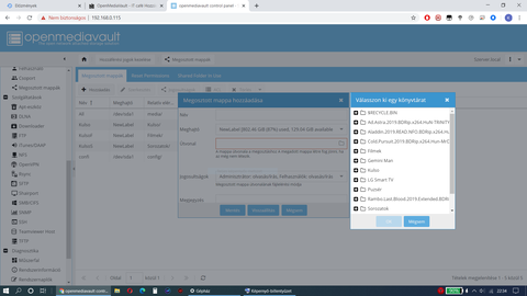

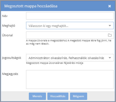

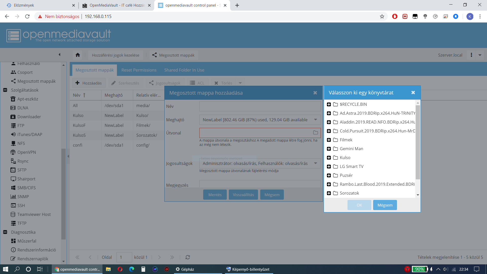

Hi, ha jól értelmezem akkor a HDD fel van csatolva, mappa létezik, viszont nem éred el?
Mert akkor az alábbia teendőd:
1.hozzáférési jogok \ Megosztott mappák \ Hozzáadás : utonalnál kitallózod
Ha nem akarsz jelszóval bajlódni akkor Mindenki ír/olvasra mész
2. Szolgáltatások : SMB\CIFS => Megosztás és kitallózod mappát majd megadod hogy
- Vendégnek engedélyezett
- Böngészhető
- ACL öröklése
- jogosultságok örökléseEbben az esetben bármilyen eszközről betallózod nem fog kérni jelszót.

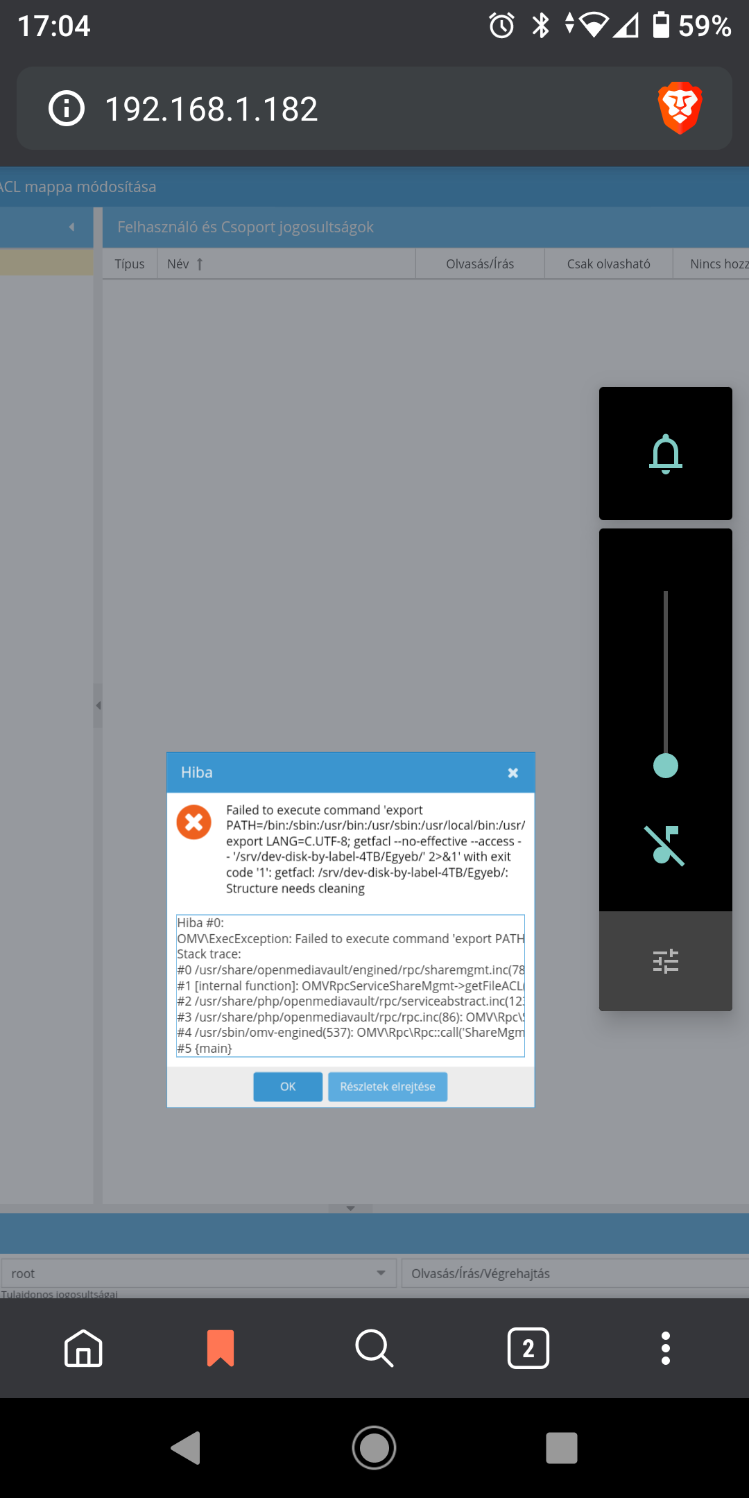

(#12853) TCr
Nem sűrűn előforduló probléma, de fogadd meg a kapott tanácsot: Structure needs cleaning
Valószínűleg következetlenség van a hozzáférési listában. -

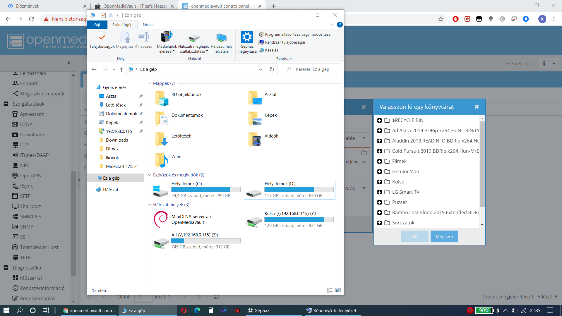

#12850

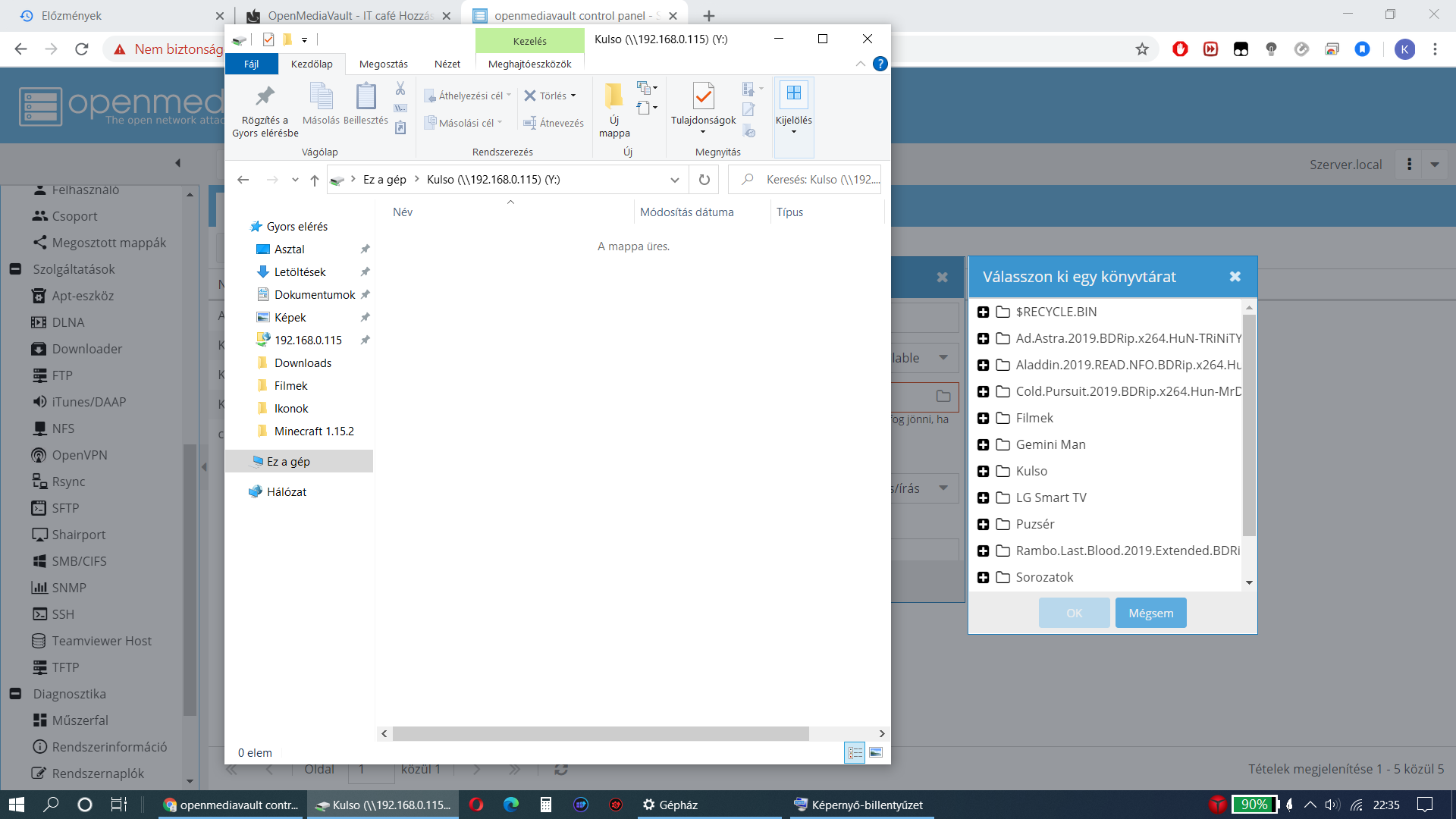

Hali! Hálózati meghajtóként már csatlakoztattam, sosem kért jelszót. Amikor engedélyeztem az SMB-nél (csak vendégek-re van állítva a nyilvánosság) akkor megjelent egyből a hálózaton és akkor sem kért jelszót. Tudok benne másolni, törölni, de .exe fájlt futtatni néha igen néha nem.
Persze átmásolom a gép vinyójára a dolgokat, csak az nem valami praktikus megoldás... -
stigma
Hi, a Torrent mappádhoz vendégként vagy felhasználónév/jelszóval csatlakozol?
Windows-ban a Torrent mappádat felcsatoltad és mondjuk Sajátgéppel sem megy?Fájlkezelő => ez a gép => menüsoron: Hálózati emghajtó csatlakoztatása => NAS IP-t beírod, majd kitallózod a Torrent mappát
Ha kér jelszót megadod, ha nem kér, akkor felcsatolod. És így nem működik?Nekem a Torrent mappámat vendégek számára elérhetővé tettem, tehát ha fájlkezelőt indítok akkor simán tudok benne bármit csinálni.
zip-et csomagolni, iso-t futtatni vagy épp .exe kiterjesztésű fájlt elindítani.Valószínű , hogy a Torrent mappához nincs futtatási jogod, viszont a linux parancsokban annyira nem vagyok jó, szóval nem merek ötleted adni.

Talán nem írtam, hogy OMV probléma, inkább win beállítási probléma. Consol alól ... azt értem, hogy root-ként belépek, frissítettem (tehát kifelé megy) telepítettem stb. Sajna Win alól böngészőből (más alól sem) tudom elérni. Próbáltam pingelni, de semmi, de NAS-ból sem megy a ping a másikra, értelemszerű. Hát nem tudom próbáltál-e már telón állítani, egy nagy katyvasz az egész :-( Megpróbálom a telón megnézni a hálózati részt. -
lovi27
watterlord
#12825
Ha tényleg be tudsz lépni mobilról akkor miért lenne OMV probléma?
A consol alól minden működik-ben mit jelent a minden?
Azért annyit nézzél meg mobilon, hogy a hálózati résznél mit ír ki.
És ha terminálon megpingeled jön válasz? Vagy be tudsz lépni mint root? -

... ha még számít, egy hálózaton vannak, mindenki ugyan azt a routert éri el.
watterlord
#12822
Hogy néz ki az otthoni topológiád?
Mi a nas ip-je és a gépé amin próbáltad? -
watterlord
Lehet, hogy volt már, bocsi, de kezdőként :-( A telepítés megvolt rendben müxik consol alól minden. Viszont beszeretnék lépni böngészőn keresztül az adott módon IP-cím alapján, de nem látja a gépet. Ez win7 és win10 alól sem megy, viszont egy sima androidos telóról betudtam lépni, de telóról beállítani!??? Mi lehet a varázsszó a windósoknak, hogy meglássák a NAS-som. Köszönöm!
