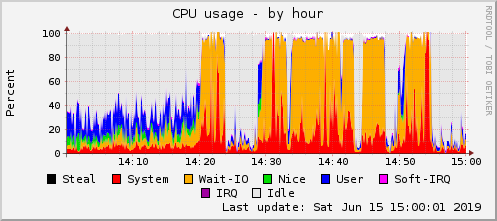

Évek óta használok OMV-t elégedetten, de pár hete gondoltam, egy tiszta telepítés formájában áttérek az OMV 4-re. A telepítési procedúra lement szépen minden esetben, a probléma ezután következett. Ha az első frissítési parancsot (Ami a leírásban is szerepel) kiadom, a sikeresen frissülő csomagok mellett ott egy csomó sikertelen, és a kódrengetegben is rengeteg error látszódik.
Ha belépek a webes felüleltre első alkalommal, azonnal azzal fogad, hogy alkalmazzam a módosításokat (mintha valamilyen módosítást már elvégeztem volna, pedig még semmit), és ha engedem, sok gondolkodás után itt is errort dob. Próbáltam szinte mindent: újra letölteni az ISO-t, ismételten feltelepíteni másik adathordozóról, de ugyanez... a hivatalos forrásról töltöm le, természetesen.Annyira felmérgelt, hogy az OMV 3-as telepítő CD-met is előkotortam, hogy jó lesz az, de az pedig a tükörszervereket nem találja már egyáltalán...
Bármi segítséget nagy-nagy örömmel fogadok! Nem mondanám magamat kezdőnek, több ismerősnek is én telepítettem, konfiguráltam OMV 3-at korábban, és mindenki elégedetten használja.
Köszi előre is!
doberman
#10243
ilyen emaileket szoktam olyankor kapni:
Connection succeeded Service nginx
Date: Sat, 15 Jun 2019 14:48:14
Action: alert
Host: PetiNas
Description: connection succeeded to [127.0.0.1]:80 [TCP/IP]
Your faithful employee,
MonitConnection failed Service nginx
Date: Sat, 15 Jun 2019 14:53:00
Action: restart
Host: PetiNas
Description: failed protocol test [HTTP] at [127.0.0.1]:80 [TCP/IP] -- HTTP: Error receiving data -- Resource temporarily unavailable
MonitExecution failed Service nginx
Date: Sat, 15 Jun 2019 14:47:23
Action: alert
Host: PetiNas
Description: failed to stop (exit status -1) -- Program '/bin/systemctl stop nginx' timed out after 30 s
MonitExecution succeeded Service nginx
Action: alert
Host: PetiNas
Description: process is running after previous exec error (slow starting or manually recovered?)
Monitmeg a többi email a magas memória és cpu használatról szól.

ez így kevés info.. ha hihető a grafikon akkor valami I/O művelettel van elfoglalva. végig kellene nézned a telepített pluginokat és szolgáltatásokat.
( kikapcsolsz minden plugint,szolgáltatást és figyelsz... illetve paraméterezel egy email értesítést, hogy ha pl cpu terhelés 80 fölé megy akkor szóljon... egyáltalán nem biztos de nagyon sokszor egy elfelejtett ütemezett mentés, egy nagyméretű sok filét tartalmazó könyvtár indexelése -dlna..- vagy akár egy windowsos gépnek felcsatolt meghajtóra indexelés van beállítva... de mindennek előtt ellenőrizd a hdd health-ot ) -
