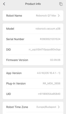

Van egy Roborock Q7 Max-om, Mi Home appal használom (így be tudom HomeAssistant alá integrálni), viszont már nagyon dühít engem is, pláne az asszonyt
, hogy a kínai szerveren keresztül szinte soha nem elérhető a térkép...
Random működik.Tudtok ajánlani valami helyet ahol meg tudják nekem okosítani Valetudora?
Néztem a leírást, de szinte atomjaira kell szedni, és én nem biztos, hogy belevágnék... -
