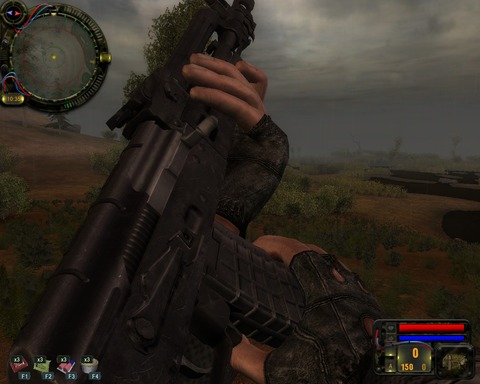

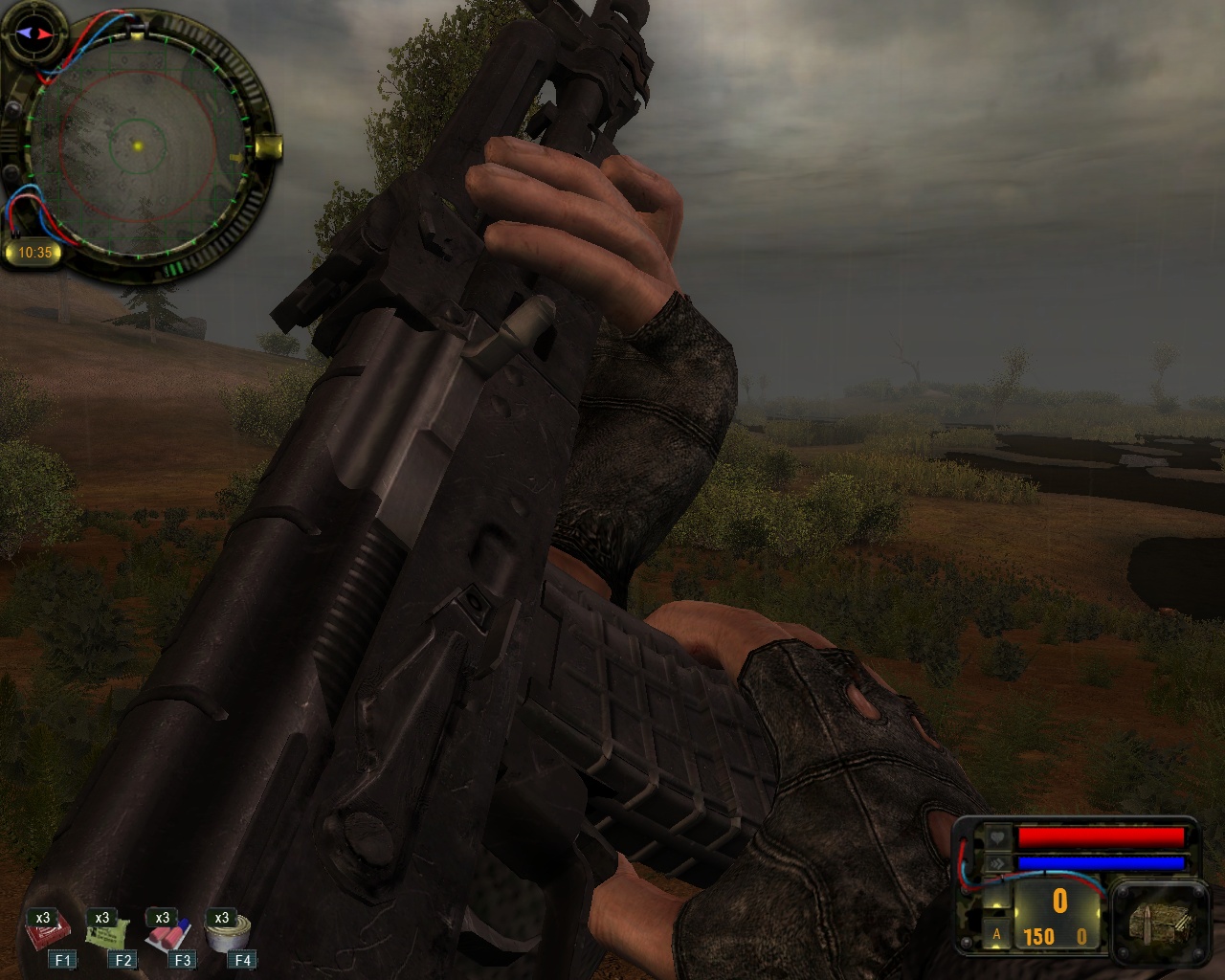

Igen, ugy csinalj kepet, hogy egy fegyver van belso nezetben a kezedben (azaz mintha magad latnad fegyverrel a kezben, de nem tavolrol, azaz kivulrol, kulso nezetben).
Ez azert kell, mert lehet a kezeken nem az az exo bor van, mint a kulso nezetben, erted ?

Mire gondolsz, mit fényképezzek, vagy mit nézzek? Belső nézetből vagy kíváncsi a kezekre?

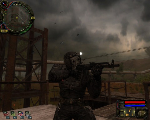

Gyermekeim: A páncél bent van. Itt vannak a pikcsörök: [link]
A következők vannak vissza:
- Valahogy megoldani, hogy Shakarov már a legelejétől eladásra kínálhassa
- A statokat át kell írnom
- Ikonképet és leírást kéne neki adni -

Wow, köszi a jó kis leírást. Sikerült megcsinálnom a szín cserét, láttad is a képeket, majd légy szíves írd meg hogy melyik tetszik, bár így is úgy is két verzióban lesz a dolog: zöld és narancssárgaként is felkerül ha készen lesz.

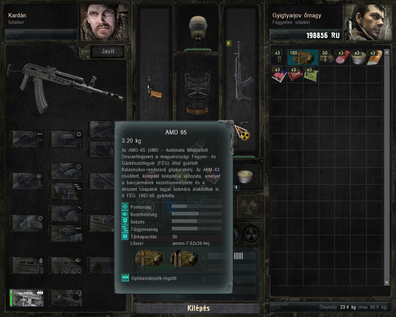

Kosz.Az AMD kepeket en kerestem meg, Free mester Photoshoppolta, a fegyver bore szinten Free keze munkaja, a fegyvert magat meg MP5lng ha jol emlekszem keszitette az en keresemre 2014 decembereben,
A kepek alapjan latszik, hogy a helyes bor - a DDS - van hozzarendelve a pancelhoz, amiket te lattal, azok mindenfele modokbol szarmazo kepek, amiket a mod nem is hasznal, rengeteg ilyen bort lehet talalni a modokban - hala a mennyei johavernek - mert azokbol valogattuk mi is ki azokat a boroket, amelyeket a fobb karaktereken hasznalunk.

Grat, az igen. Szépen néz ki, az AMD is
De képzeld, találtam egy olyan dolgot , hogy a zöld Ecolog Exoskeleton nem is zöld, hanem narancs, vagy én nem tudom , de sikerült megtalálnom a .DDS fájlját, és csak ámulok - bámulok.

Nem, en a mi - Free+en+1-2 kisegito - modunkrol beszelek, a Turulrol, azt meg nem lattad, mert nem nagyon villogtunk vele (1x2x en), mivel meg nincs kesz, meg van vele tennivalo, osszel lesz 3 eve, hogy Free nekiugrott a keresemre hogy fegyvereket tegyen be pluszba a COP-be, - ugy ahogy te most akarod hogy pancelt tegyel be - , es vegul modda terebelyesedett
Csak meg kell egy rakast vacakolni vele, mert Free most intezi a dinamikus sisak modot, a masik srac, Kinsiinoo-t pedig megbiztam hogy egy-ket szereplohoz irjon szkripteket, pl Gontanak el lehet adni mutans testreszeket stb.Meg korantsem teljes a mod, mert meg jonnek osszevissza otleteim, amivel a sirba szoktam Free-t tenni altalaban...azokat is el kell donteni hogy hogy lesz, aztan meg varok arra a fegyvermodderre, aki a MISERY-hez csinalja a THE ARMED ZONE nevu fegyvermodot, hogy keszitsen par magyar vonatkozasu fegyvert es meg azokat is szet kell osztani, hogy melyiket hol kapjuk stb, szoval meg lesz tennivalo, en meg a zenek osszegyujtesen faradozom, azokat is at kell alakitsam stb,stb,stb.
Jaj, es a mod amiota nekifogtunk, meg sosem omlott ossze
, igaz szinte minden hibat kigyomlaltunk.Asszem most jatszom vegig 19-szer.
Beteszek par kepet, hogy lasd hogy nez ki

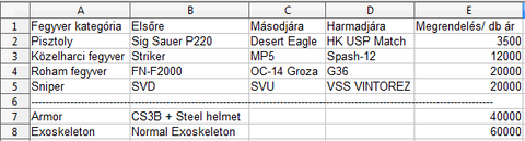

A COCBan hihetetlen rosszul vannak megcsinálva a páncél Statok. Vicc és komédia nélkül. Így a következőt kérném tőletek: SGM 2.2 ENOT fájljai közül, azokat, amelyekben benne vannak az armor statok.
Persze, ha kérek, adok, úgy hogy aki szereti a COC -ot és játszik vele, itt egy kis ábra. Elvégeztem ugyanis, hogy elmentem Nimble drágához, megnézni mit is hoz ha rendelsz tőle ( Nem, nincs sonkás pizzája, előre szólok, nem, még gyrost sem ad. és még hamburgert sem árul).
Itt egy kis ábra, hogy mit is vehetsz tőle:
