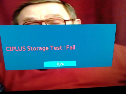

Lehet hibás a kártya, nálam volt egy félig meddig hibás kártya, szolgáltatótól nem kértem technikust, inkább kértem egy másik kártyát, azzal minden jó lett, régit meg visszavittem.
Az is lehet, hogy a hálózattal van valami gond, az STB-k kevésbé érzékenyek a külső behatásra mint a tv-k tunerje és a modul. Nálam egy gyengébb földhuropk leválasztó elég sok gondot okozott, de miután rájöttem, hogy "ő" a hibás, kicseréltem és minden flottul működik. -

Akkor annak nincs baja...
ezt a szolgáltatódnál tudod vagy valakinél akinek van CI+ foglalatos tévéje azon a rendszeren. Monjuk LG vagy samsungból más évjárat.
Én is a szomszéd LG tévéjén néztem meg amivel kapásból kizártuk, hogy a kártya hibás, viszont bebizonyult, hogy a tv a CI+ a rossz. -

Nekem is mindig kihozza, hogy CI kártya nem található, aztán nagy nehezen bekapcsol a TV.
Mondjuk a tököm tele van már ezzel, a lassú sw-el és a xar puha gombú érzéketlen távirányítóval is.

Műszaki problémám van remélem tud valaki segíteni!Samsung UE48H6400 Tv-m van!
Csatorna váltáskor hibaüzenetet kapok: CI menü nincs hozzáférés
Amióta a digitális kártya be lett helyezve a hibát kiírja de a csatornák bejönnek a hibaüzenet eltűnik.A napokban 1 HD TV csatornán pixelesedés, hanghiba, csíkozódás van a képen, ha felveszem abba is belekerül! Más csatornák jók, Filmnézésnél, sehol nincs hiba.
Öndiagnosztika nem mutat a jelben bithibát!Juropnet (Juhász antenna kábeltévé van nálam)
Remélem valakinek van tanácsa.
Köszönöm előre is!
