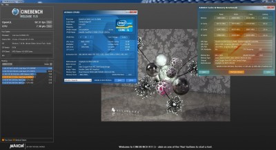

No kérem szépen, megtörtént a venti csere a Gaia-n és az újrapasztázás(CM ezüst) is. Az idle értékek nem sokat csökkentek, de azért pár fokot igen, viszont a load Linx alatt lecsökkent jó 6 fokkal, szóval volt értelme. 3,3 GHz-en 59-60 a max hőfok Linx terhelés alatt, az szerintem már baráti, viszont a 4,4GHz az meglehetősen aggasztó. Idle állapotban 39-42 fok, az szerintem még rendben is lenne, de Linx-el terhelve 89-94 fokra is felkúszik 1,4 V mellett. Próbáljam meg manuálisan csökkenteni a Vcore értéket, hátha kicsit hűvösebb lesz? Már ha egyáltalán elindul stabilan alacsonyabb értéken.
Nem örülök, mert 4,4-en szeretném használni, és Gaia-t is azért vettem, mert tesztek szerint röhögve vinnie kell a 4,8-ra húzott 2500K-t is.
