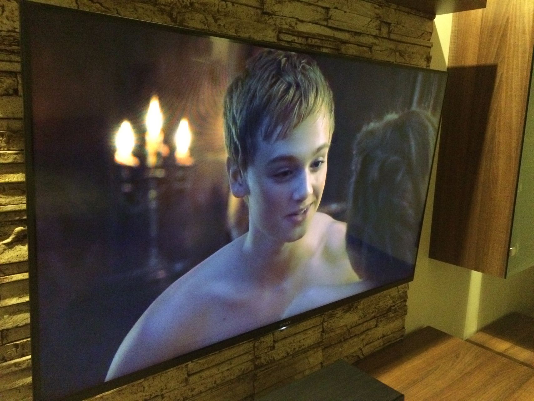

IPS panelos monitorokhoz ne hasonlítsd, azoknak jobb a betekintési szöge sokkal. Viszont ha ilyen közelről oldalról nézed a TV-t akkor inkább add el, mert ilyen szempontból nem ez a te készüléked. A VA panel ekkora TV-nél szemből 2-3 méterre (~1 méteres oldal mozgásban) való nézni véleményem szerint.
Sárpac
Próbáld bekalibrálni úgy, hogy jó legyen ez sajnos ilyen móka. De VA panel mindig fog picit torzítani színben oldalról(fakul). Én 3 napig kínlódtam az lg-vel mire azt mondtam, hogy most már fasza, azóta is tökéletesen működik és gyönyörködöm a színeiben.

Nem lehet.Kipróbáltam ma én is több release-el.A film ilyen (árnyjáték talán a gyertyák fénye)így van fényképezve.legalábbis VA panelen így jön ki.

Szerintem a konkrét filmből ugyanazt a verziót nézzük (Game.of.Thrones.S05E03.1080p.WEB-DL.DD5.1.HUN.ENG.H264-DART) de az IPS paneles monitoromon semmi színváltozás nincs ennél a filmnél sem és semelyik másiknál sem.
De hogy visszatérjünk az alaphoz, nem várok el csodákat a VA paneltól és pont azért tettem fel itt a kérdést, hogy ha másnak is ilyen, akkor elfogadom, ez van, majd szórakozok finomítok a beállításokkal, de ha csak nekem ilyen immár a második készülék, akkor rinyálok tovább a Sony felé.
B-L-A-C-K
Az nem foltosodás hanem a filmben a fény árnyéka/világossága, és azért ilyen csúnya (a rossz képminőségtől eltekintve), mert közelről, és oldalról van fotózva, és így teljesen más színeket kapsz mint messzebbről szemből. Ez sajnos VA panel miatt van, mert a betekintési szöge ugye nem a legjobb.

Konkrétan hol?
Viszont ezt a képet csak neked csináltam, ez elég közel és oldalról van, így pl senki se nézi szerintem.
Szemből 2,8 méterről
, bár ez egy mobilos kép, szóval a színeket nem biztos hogy visszaadja, de ez a foltosodás amiről beszélsz nem tudom hol kellene látni. -
dh66e
Belenéztem a filmbe a (TH-ba az említett résznél) és nálam is sárga,de szerintem ez nem képhiba hanem a filmben van ilyen színjáték.Szemből is látszik tisztán nem csak oldalról.Mindjárt megnézem a másik tévén is ami messze nem sony minőség hogy ott mit mutat.
Az viszont fura hogy nálad minden forrásról előjön ez a probléma.Ezt nem tudom hova tenni. -

Mindenkinek válaszolok:
A jelenség TV adásnál, hálózatról lejátszásnál, és külső forrásból, jelen esetben nálam egy Dune média lejátszónál ugyanúgy jelentkezik, úgyhogy a külső forrás bezavarását szerintem kizárhatjuk, főleg mert ugyanazt a filmet néztem a TV saját lejátszójával és a Dune-vel is és az eredmény teljesen ugyanaz.
A kép beállításoknál minden gyári beállításon van, még nem piszkáltam el, akkor ellenőriztem, hogy ez az új TV mit produkál. De ismétlem csak bizonyos színvilágú sötétebb jeleneteknél jön elő, de akkor elég durván néha. Pont szemből nézve úgy látszik, hogy az egész arcbőr okkersárga-zöldes szinezetet kap ott, ahol ráesik valami külső meleg fényű fényforrás fénye, mint például a Trónok harca esti belső jeleneteinél, vagy a Modecai-ban amelyik képet linkeltem a 46-47' környékén.
A jelenet választás lévén filmekről szó Mozi1 és Mozi2. Mindkettőnél jelentkezik, de Mozi2 módban jobban látszik.
Itt van két kép. Az egyik Mozi1 a másik Mozi2. Gondolom egyértelmű, hogy mire gondolok, és ez a jelenet, hogy más is megnézhesse, a Trónok harca S05 harmadik rész elején 7 perc körül van, mikor a fiatal király nászéjszakája van, a szög ahonnan nézem pedig a képből kiderül.
Ha a fehéregyensúly résznél a zöldeket elpiszkálom és leveszem a szín telítettséget 40-re, akkor javul valamit a helyzet, de a foltosodás nem szűnik meg teljesen.
A helyzet az, hogy nem kavarni akarok, csak tisztázni, hogy ez ilyen és kész, mert akkor beállításokkal megpróbálom eltüntetni, vagy tényleg kifogtam két egyformán hibásat mert akkor megint jelzem a szerviz felé.
Egyébként a szerviz felé csak írtam egy levelet mellékeltem a képeket a jelenségről amit nektek is mutattam és szó nélkül kaptam az új TV-t. Ezek szerint vagy a jelenség ismert a Sony-nál, vagy csak a szerelő annyit jelzett, hogy kijelző panelhiba és a Sony nem kérdezősködött tovább. -
