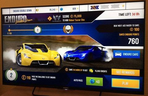

Kornel #32688 üzenetére
Ez a kép olyan ahogy nálam megjeleníti, utána állítottam a fotót (photoshop)l. Nem tudok screenshotot csinálni mivel külső lejátszóról ment. Töltsd le telefonra, tabletre az Asphalt 8-at és készíts magadnak screenshotot.
Ezt pl. letöltheted és tesztelheted, hogy mit látsz.

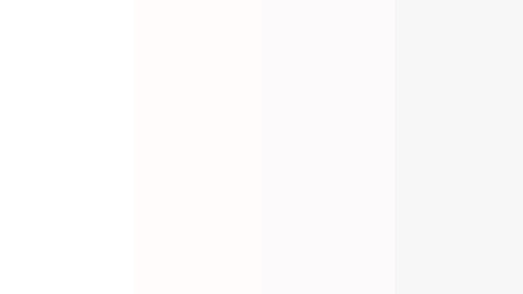

Bizos vagy abban, hogy annak olyan "fehérnek" kell lennie? Nálad pl. Digi van, tehát más szolgáltatót hasonlítasz össze egy másik tv-n. Nálam is tökéletes a UPC adásai de ez rajtad nem segít hiszen nálad Dgi van.
Itt egy kép ahol fehér is van, ráadásul a bal alsó fehér körben egy átmenet is van ami szürkés fehérből fehér lesz valamint nem mindenhol ugyanolyan fehér a fehér, mert ilyennek lett tervezve, ha te mindenhol fehéret látsz akkor gond van. -

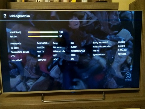

Olyan 80/78 között volt, mikor elkezdtem a mérést, a TV akkor is 100/100-at mutatott, és mikor letekertem 60/60 köré, a TV-n továbbra se változott az érték
Ugyebár a műszeren jelszint és tilt van, a TV-n... Na az nem tudom pontosan mi alapján mér

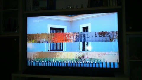

blakey
Kornel #32621 üzenetére
Nem, a szabályozható műholdashoz van, sima egyszerű kábeltévéhez való csillapító kéne, -3 vagy -6 dB, de ez nem biztos, viszont kezdésnek az a jó esetleg egy aszimmetrikus osztó egyik ága 2 dB-t csillapít a másik meg 8-at és a használaton kívüli részt meg le lehetne zárni.
blakey
Kornel #32619 üzenetére
Telekomot (IPTV-t) szerintem felejtsd el. A kábeles nyilván jó lehet. Ilyen egy csillapító de elviekben a szolgáltató is tud adni. -3, -6, -9, -12 dB stb, nyilván a legkisebbel kéne kezdeni és úgy haladni a jobb eredmény felé viszont a splitterekben is van csillapító. Itt sokminden kapható, pl. splitterek is, de kábel is van illetve csatlakozó is.
blakey
Kornel #32617 üzenetére
A jelszíntet lejjebb lehet venni, esetleg csillapítót beszerelni. A lakásban lévő koax hálózatot kiegyenlíteni, mindenhova azonos jelerősség jusson, így sokat javulhat a jel minősége. A modem a nethez és telefonhoz van, de tudtommal Diginél nem minden esetben van ilyen, gondolom nálad sincs.
Egyébként nem csoda, hogy évek óta kerülöm azt a szolgáltatót, hiába olcsó ha ilyen dolgokkal sem foglalkoznak, velem több napig foglalkoztak (UPC) míg közősen megoldottuk a problémát és néhány héttel később vissza is hívtak, hogy rendben van-e minden.
Kornel
blakey
Kornel #32615 üzenetére
Nem feltétlenül, ha nem megfelelő az osztás vagy túl erős a jel akkor úgyanúgy blokkosodás, kockásodás tapasztalható ráadásul minden frekin más lehet a jel minősége (ez a fontos), azt kell megnézni, hogy ahol rossz ott mit mutat illetve ha lenne modemed akkor az értékekből sokmindent ki lehetne olvasni.
Nálam a jelszint 80% környékén mozog viszont a jel minősége minden frekvencián 100% és minden végponton, még a legtávolabbin is. -
blakey
István bácsi #32613 üzenetére
A kábelezés vagy szolgáltatói hiba.

Imi1981
Kornel #32608 üzenetére
Na hát ez az ! 43 ról váltottál 55 colra és plazmáról lcd-re . Eleve 43 colon szebbnek látszik az sd meg ahogy olvasom plazmán is eleve szebb így nem csodálkozom ha csúnyának látod . Azért 55 colra az sd már nem való , Nekem 48 colos van de mondom 3.5-4 méterről nézhető ,neked is minimum ekkora távolság kéne . De 3.5-4 méter távolságból se szép csak nézhető !
De persze ha tudod nézd meg másnál mert lehet rosszabb mint képzelem és más baj is van . -
Imi1981
Kornel #32601 üzenetére
Ha onnan is ennyire borzalmas (3 m ) akkor tényleg valami gáz lehet .Ma néztem comedi centralon az így jártam anyátokkal című sorozatot na az nálam is borzalmas volt 4 méterről is ,de a legtöbb sd nézhető ( bár ritkán szoktam mert inkább a hd adásokat nézem ) .Amúgy mekkora képátlójú volt a régi tévéd és mekkora az új ?
K Norbi
Hát igen sd adást nem érdemes 3- 3.5 méternél közelebbről nézni mert úgyis elmegy a kedved tőle . Minél messzebb annál jobb
Kornel
blakey #32602 üzenetére
Ha neked jó hétvégén valamikor, akkor elmennek érted, meg vissza is vinnélek akár, legalább lenne valaki, aki látott már ilyet, és kiszúrnád, ha tényleg valami hiba van.
DIGI nem tud és nem hajlandó háromszoros árnyékolásu kábelre cserélni a jelenlegi takolt szar kábelüket, ugyanúgy gagyi kábellel húznák max. át.
Nem tudom mi lenne a következő lépés.
