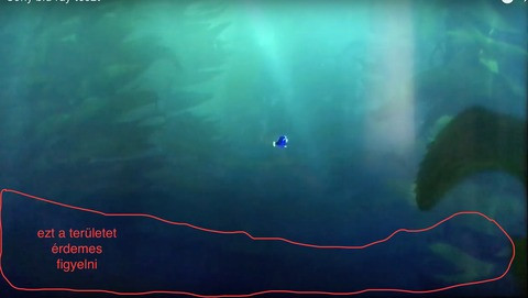

Ez a videot azért büntet a kamera miatt.De ha azt mondod minden forrásnál látsz vmit ráadásul ugyanott akkor van valami baja.Csak az a kérdés számomra hogy a megye legjobb műszerésze miért mondta hogy alaplapot cserélne,ha mindig ugyanott van akkor inkább vmi panel gondnak tünik,én inkább az egész tévét cserélném.

Jaj, nem már srácok, egyáltalán nem normális a jelenség, egy sima SD anyag sem ilyen, volt vagy 20 LCD tv-m, egyiken sem tapasztaltam ilyet, valami hibás.

Bubukain
Finding.Dory.2016.BD25
nálam Apple TV a lejátszó
köszönöm ha megnézed, már kezdek bekattanni
értem én hogy BD50, na de kérem szépen én TV-t vettem nem monitort.
hol sugároznak BD50 minőségben? vagy írják rá hogy TV nézésre csak korlátozottan alkalmas
[ Módosította: radi8tor ]
Bubukain
sikerült készítenem egy videót, a lejátszott file BD25 ISO
Codec...........: AVC
Framerate.......: 23.976 fps
Bitrate.........: 23640 kbps
Resolution......: 1920x1080A képernyő alsó harmadát érdemes figyelni, főleg a 30.mp-től
A felvétel sajnos telefonnal készült így nem a legjobb de a "hiba" szerintem látható. -
