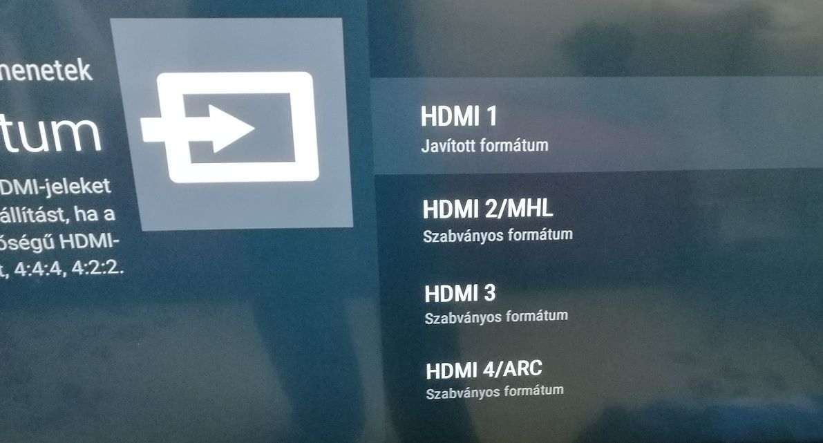

Mit jelentene a javitott formátum? Én nem láttam különbséget! Milyen "teszt" videon láthatnám?

PrinceHerceg #32993 üzenetére
Miért kell javított formátum? Én ilyet még nem használtam.

blakey #32990 üzenetére
UPC TV-ből, javítot formátum kiválasztásakor egész egyszerűen csak a kép jön ki, de hang nem! Ez vajon kábel gond vagy esetleges bug lehet? Plusz kaphatnék infót arra vonatkozóan, h hol lehet a csatlakoztatott USB-t, biztonságosan eltávolítani, mert erre eddig senki se válaszolt?!
blakey
enterember #32991 üzenetére
Nézd meg, hogy mit ír ki a tv, láthatod, hogy valami nem kerek a felbontással.

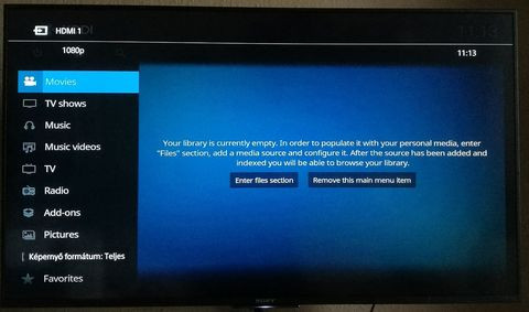

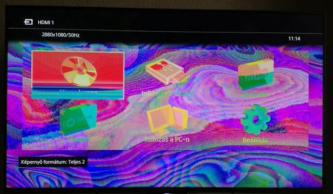

Ja igen, bocsánat, elfelejtettem mondani, hogy az is megvolt - vagyis azzal kötöttem rá, amivel a raspberry-t - plussz nyomtam resetet a BD lejátszóra, plussz nyomtam resetet a TV-n is...tanácstalan vagyok, vagyis inkább úgy néz ki, hogy ezzel a lejátszóval nem fog menni a történet...
blakey
enterember #32989 üzenetére
Szerintem HDMI-kábelt kéne cserélni.

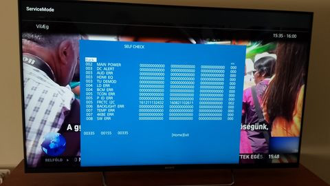

norrberth
blakey #32920 üzenetére
Nekem FRCTC hiba az első 2016.08.21
Akkor kapott először műholdról jelet. [link]
Vagyis én előtte Thor műholdról a szabadon foghatókat néztem pár nappal előtte.
Szerintem akkor keltettem életre a tv boxát.A másik decemberi nap! Amit frissen naplózott 2016.12.11 ezt 10 én írtam be [link]
Nem volt sokáig bekapcsolva a tv és olyankor műholdról ledob.Lehet UPC vel lesz kapcsoltba.

rekop
blakey #32917 üzenetére
Az I2C inkább egy adatátviteli rendszer(busz) integrált áramkörök között, a CTC-nek van inkább köze az időhöz/időzítőhöz. Valószínű valamilyen kommunikációs hiba lehetett(pirosan elkezdett villogni a tv alján a led is, és utána változott az érték), de nem zavar annyira (bár jobb lenne ha nem lenne ott
Egyébként ugyanaz nálam is mint a fenti képen, csak 2017-es dátummal, és csak az eső oszlopban van dátum. -
norrberth
wehehe
156bekapcsolas A középső nem a bekapcsolásokat hanem az újraindításokat számolja.
Nekem a középső azért sok, mert mikor szórakoztam az Epg vel, minden Régiót végig nyomtam.
És ott újraindítást kért. Meg eleinte hülye voltam hozzá, össze vissza nyomkodtam a tv-t, és jobbnak láttam nyomni gyári visszaállítást.
(#32916) rekop Ne foglalkozz vele ha jó a tv. Egyébként egyszer nekem is megbolondult.
Minden színben villogott, szerencsére azóta nem csinálta.(#32917) blakey Erre nem gondoltam.
blakey
Zavar, hogy ott van? az I2C valamilyen óra modul, ha jobban belemerülsz akkor egy pontos időt láthatsz, pl. 2016. 12. 11. 13 óra 24 perc és 32 másodperc (első oszlop a nemrég belinkelt képen), valami volt akkor, de nem hiba, mert nincs ott semmilyen ERR. Nálad mi szerepel?

norrberth #32914 üzenetére
Megpróbáltam a menüből elérhető "gyári visszaállítást", de persze nem nullázta azt a sort.
Szerintem ez már így marad. De érdekes, hogy külföldi fórumokon sem találni róla semmit(egyedül valami lengyel fórumon említettek talán, de nem tudtam értelmezni) és itt a topicban is csak ez a 2db ilyen tv-van. -

norrberth
Nem frissítettem azóta sem, újabb frissítés, aztán egy gyári beállítások vagy force reset, lehet ismét lenullázná.
Írtam ezzel kapcsoltba Sony szerviznek, valami frissítési hiba, azt mondták nincs jelentősége.
ERR részek számítanak hibának [link]
Nekem 7 hónapja így van [link] Nem foglalkozok vele.Most lőttem gyorsba egy képet, ajjjaj már a 2 ik sorba is számok vannak

rekop
norrberth #32902 üzenetére
Visszaolvasgatva a fórumban, láttam hogy nálad is volt olyan, hogy a szerviz menüben a frctc i2c érték nem nulla, hanem valami szám. Ez visszaállt neked, vagy le tudtad nullázni?
Kíváncsiságból átraktam 755c-met 805c-re a menüben, előtte minden 0-volt, majd miután átállítottam és lépkedtem a menüben, elkezdett a led minden féle színben villogni a végén már pirosan, de ki tudtam kapcsolni a távval. Visszakapcsolva már nem csak nullákat ír ide. -
