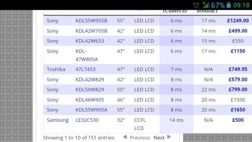

47-es méretbe van olyan típus mint a KDL-42W705B? Input laggra gondolok.
Mer sajna a 42-es kicsi, mindenképp 47-es kéne.

TV-n való FPS játék közben van némi LAGG ... a laptop HDMI-vel van a TV-hez kötve, a kábel 5m aranyozott. Előfordulhat hogy olcsó minőség és ezért van lagg, vagy ez ilyen és nem lehet TV-n FPS játékkal játszani? (bizonyára nem beállításról van szó, nem hiszem szándékosan lagg-ra lenne állítva)
