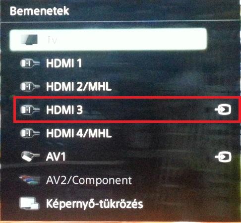

Igaz, PS3 csatlakoztatással kapcsolatos kérdésem van, de ide is felteszem a kérdésem, hátha TV-beállítás kerüli el a figyelmem.
A következő a szituáció:
adott 2 sony készülék:
-sony PS3 super slim
-sony "X8505" UHD tv készülékEzt a két készüléket próbaképp szeretnénk összekötni HDMI-n. Viszont a TV az adott HDMI csatlakoztatási ponton csak az azonosított készüléket írja a fejlécben, viszont képet azt nem ad, csak fekete képernyő fogad.
Próbáltam a csatlakoztatási pontot "PC" és "játék" névre keresztelten is, de ugyanúgy fekete képernyőt adott.
Mivel szinte minden csatlakoztatási pont automata beállítási értékeken van, így úgy gondolom, hogy a tv készüléken nemigen kell állítgatni.
Vagy ha tévedek, akkor hívjátok fel a figyelmemet arra, ami elkerüli a figyelmem.Köszönöm!
A TV készülék a mindennapi használat során kiválóan teljesít!!! Immáron egy hónapja. Filmek, 3D-s szórakoztatás egyszerűen pazarul festenek rajta!!!
